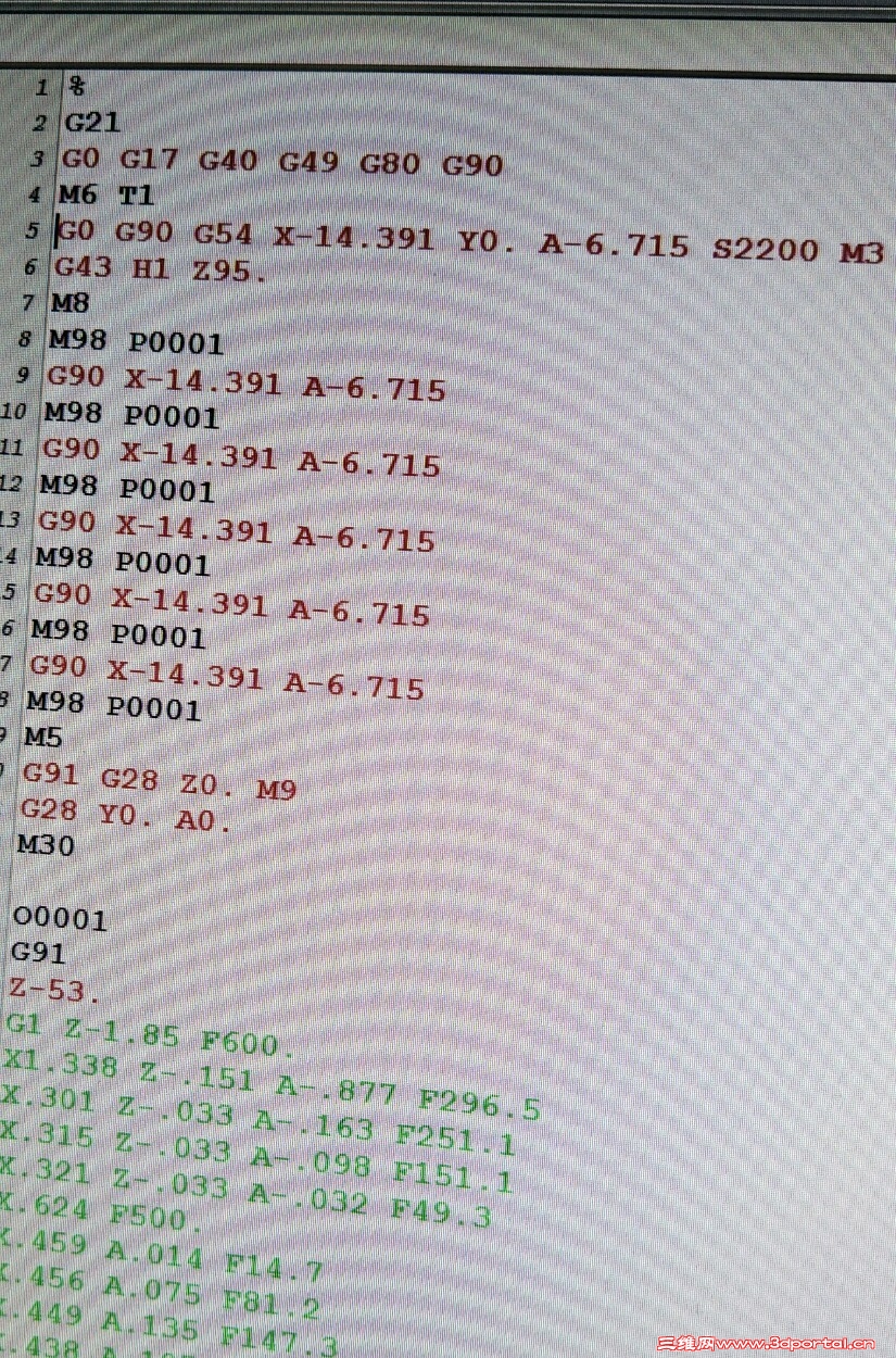

/ {# F+ `: o! r+ K, M0 V: f如图    刀具路径没毛病  替换轴大法也没啥说的  由于程序太大不方便检查所以改用了子程序  但是程序里角度却不是按照起始角度和旋转角度那样出的程序   大神们   帮帮忙吧2 |( P1 a: a& h& O! }0 n

 楼主| 发表于 2017-7-14 17:08:35 | 显示全部楼层 来自: 中国辽宁
nan6412 发表于 2017-7-14 16:34
( I* c; Z: G- }9 dG91 A-6.7153 _$ u- u. o2 h3 @
G90 X-14.391
. i# N6 v4 ?' z9 J
实际上重点不是G90或者G91而是A轴角度不对  正确的角度应该是每60度递增的  而程序上在却在同一角度重复5次

发表于 2017-7-15 19:08:14 | 显示全部楼层 来自: 中国四川成都
是不是用了路径旋转?- _! V9 ]8 s. G' d; X
转换“替换轴大法”- d3 f* n+ D6 a8 A9 d+ t6 s
 楼主| 发表于 2017-7-17 13:40:06 | 显示全部楼层 来自: 中国辽宁鞍山
39435868 发表于 2017-7-15 19:089 O8 E) z1 Q: d
是不是用了路径旋转?
: U% |4 d' h* \; w6 p/ Y转换“替换轴大法”
& T$ H4 V8 d; x
是平移刀路
发表于 2022-1-5 18:49:19 | 显示全部楼层 来自: 中国广东中山
这产品我用路径旋转。
