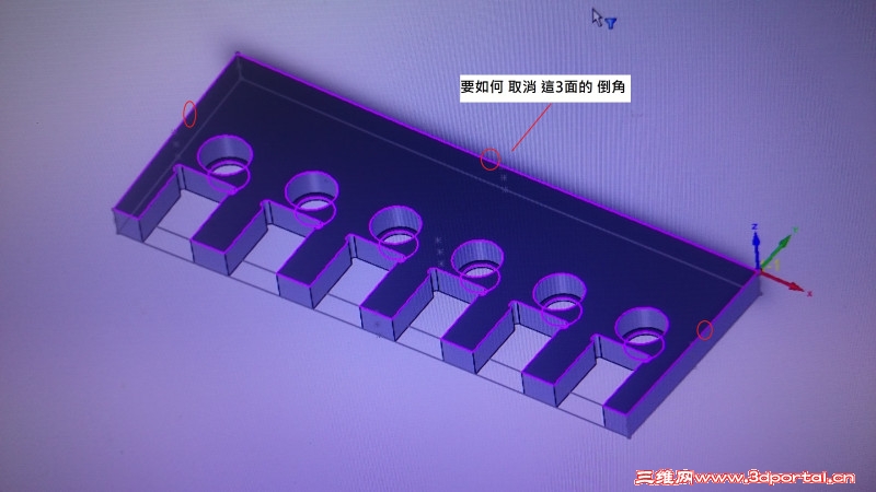

要如何 取消 這3面的 倒角    謝謝 !

修改倒角链接,哪里需要倒角就选哪里
发表于 2017-7-13 11:43:06 | 显示全部楼层 来自: 中国台湾
取消倒角跟cam沒有關西吧?
& j2 V0 O, X) }% C: S不懂樓主的用意

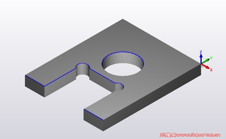

/ B, |, B5 o* |- `/ @/ B 2.jpg % v0 k2 S. I' }" ~

感謝 ! 我一直停在倒角識別 功能 裡 !
