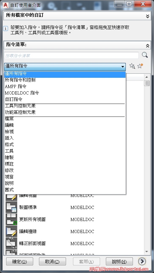

没安装2018的,不知道行不行,你试一下:
  _2 K. b* j8 \& [在命令行输入toolbar ,回车后,随便输入一个CAD的工具栏如draw,这样就高出CAD的绘图工具栏,再在绘图工具栏上按鼠标(滑鼠)右键,看看管不管用。
2005llnn + 5 鼓励积极应答和参与的回帖。
发表于 2017-7-11 17:07:47 | 显示全部楼层 来自: 中国广东汕头
你看下菜单栏中的“工具”-”工具栏“中有没”AutoCAD“。
 楼主| 发表于 2017-7-11 22:26:06 | 显示全部楼层 来自: 中国台湾台南市
沒有: W, w+ `- Y2 x) z: U
如何增加
* C% ?: t1 U' \6 H/ K請大大指導http://www.3dportal.cn/discuz/forum.php?mod=attachment&aid=MjMxNjU3MXwzNmM5NGIwNDU2ZDZjNWZjMTdlZWFhZTc0NGIwZjI2ZHwxNzc0NjQ4MTkz&request=yes&_f=.jpg
ACM2018toolbar
ACM2018toolbar
发表于 2017-7-12 11:59:39 | 显示全部楼层 来自: 中国江苏常州
good1028 发表于 2017-7-11 22:267 D! n" _1 g# i
沒有
: F+ c! u: G) B& i如何增加: ~; ]! h' s% Y1 V$ P1 {
7 D& d% M: ~; d; k6 N命令行输入:-toolbar,回车
5 ?# y( ]9 O4 n2 I" S, j输入:draw,回车,再回车
  J7 z, [& o9 O: d6 k3 _" W绘图工具栏会出现在界面中,在工具栏上点右键,会显示所有CAD工具项,勾选就行。工具栏空白处点右键,应该会有CAD选项。0 ~) ], P3 |$ W6 Q- G; P
& H7 g8 A" d! l6 p' f( P GIF.gif 0 V: K( q, d% N) p) a; T) Y3 Y
 楼主| 发表于 2017-7-12 21:54:57 | 显示全部楼层 来自: 中国台湾台南市
指令區說沒有工具列
/ `0 E' e  I! O$ K4 P! B請問大大如何解決& {8 _7 I; I. a
如何匯入
% u3 a2 l& k# a/ b( q% C跪求大大3 C. z& p9 i& B( C& y& Z# q# |
重裝ACM2018也沒用
6 C0 [  q! J) }' H# j3 y我是下載官方版的- m2 m2 x: L5 ^
沒有工具列
沒有工具列
发表于 2017-7-13 12:02:00 | 显示全部楼层 来自: 中国江苏常州
有两个想法:
% y' `! C8 u9 M, s; _: V1 如果是CAD安装的问题,重装前要把系统注册表内有关CAD的项全部删除,在windows里将CAD的设置文件全部清理干净,否则重装也是白忙活6 i8 \( x* W; m
2 如果不是安装问题,那么最快的弄出工具栏的方法就是从低版本的CADM中移植过来。这个可以先试一下。2 k6 o' F- r) R8 H0 ~1 V! R& R
至于怎么移植,可以网上搜一下。
 楼主| 发表于 2017-7-20 22:01:31 | 显示全部楼层 来自: 中国台湾台南市
謝謝大大
7 N8 n$ q3 l" N% b" W; t. s' V已解決
