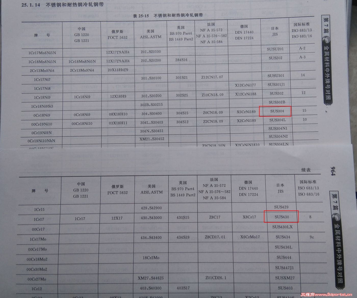

1 V1 J* w% C) G* T  |" H, `# F求日系钢材和国标牌号对照表。
+ i% K  H1 Z1 a- {最好有Solidworks的材料库,谢谢!# F: g. Z! R7 q2 W* d
顺便分享我现有的材料库!
& `  a$ M, h: p0 d最近我碰到的多的是SUS430和SUS3040 }/ \0 A) _* f7 r5 W: h4 m+ V

參考9 K! b8 f1 b6 |. w) c" Q" F
2 W! j, y3 L+ e$ b

谢谢,但是我想求一个更全一点的solidworks的材料库!
