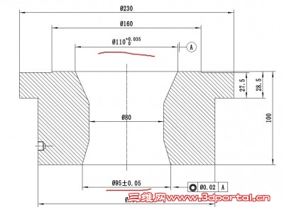

请问  形位公差标注的基准是不是实际的加工基准  k6 ]7 O5 W, O& m" D! @
# s2 R% ^  F; T. N. V拿图举个例  (图中尺寸未全标)- y# a  J; a  g0 W. n, u1 X+ Y% v
# Q9 K3 p7 v$ x5 s- O
图中 95 和 110 孔  有同轴度  要求
- s; q5 s5 ~4 V$ N6 c+ ?, K6 {' `+ q: e3 k+ a+ F0 R
是不是以110孔的轴作为基准不对     因为110孔不是实际加工基准(无法装夹), |' }( E+ k4 l+ n, `6 ~& }
6 F! T7 A( A; Q) f5 A( S, W                                                                                               From  a  newbie6 l. e% {, e2 G

不一定2 Z8 D. I4 D0 c! l! ?
设计基准和形位公差是保障装配和性能要求的! V4 G4 p) W7 `/ a5 [# a
至于你怎么样做出来0 d: d! h  x! h( D
那是工艺的事情
% Q) Z& ~* k( ?. i' G工艺的方案很多种! @- B5 j4 N: t
目的就一个保证达到设计要求5 _! S; O& U) G4 E; a

形位公差基准为设计基准。加工基准为工艺基准。. C3 I, w5 y0 b+ b' P- b  y
1、设计基准反映了零件设计要求,一般把它作为主要基准,重要尺寸一般由设计基准标出。
4 w4 j8 D: |( X7 Z% a) M2、工艺基准反映了零件加工、测量方面的要求,必须兼顾。
. m, n1 r, j! ^! I3、在选择尺寸基准时,最好能把设计基准和工艺基准统一起来(基准重合)。
  y' `% ?. g& {$ y9 }设计基准是你设计时候采用的基准,而工艺基准是指由于加工工艺顺序的不同,为了减小误差从而所采用的基准。

图示95孔以110孔轴线为基准设定的同轴度要求没问题,实现这个要求并不需要去夹持110孔
