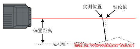

      1、 阿贝误差7 v# Y8 z8 h" x3 }4 O9 o
  因测量光学镜组的安装高度不在被测设备的运动轴上引起的测量误差称之为阿贝误差。产生的原因是设备移动时存在俯仰、扭摆差,因此光学镜组与运动轴偏置距离越远,引起的阿贝误差越大。
- D( m+ r. L. V5 E1 K* h
0 N9 S- W: t1 w7 p; S# P6 H
  C  d* l: B5 c$ f; _, Y                                                                                             角度、偏置距离引起的误差表(单位:um)
03.png " Q) @% V$ j( N; B1 }
上表可得:角度1″在500mm偏置距离下引起的误差大约是2.40um。

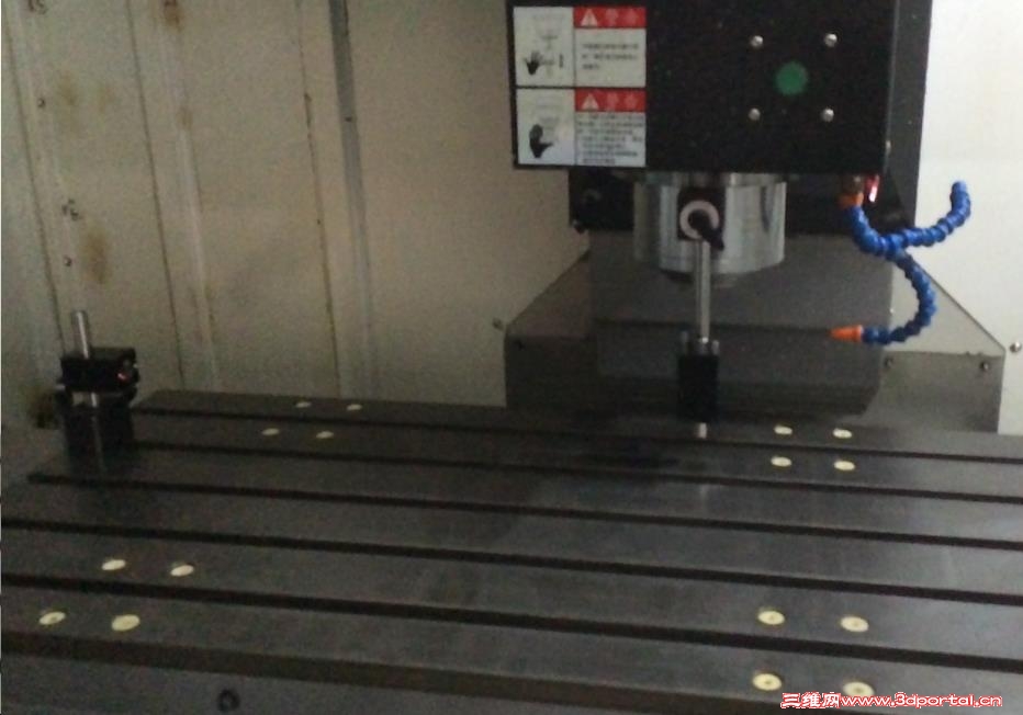

来个实际案例:以检测机床时不同安装高度为具体说明。
6 b) S6 N# k1 B0 Q: T2 w
线性镜组安装距工作台10cm:
7 r6 U# Z# t, C. p, B: ]% U$ i, D; z0 A: G0 L# _; _
  H1 |" y1 A6 B( V4 D) g6 q
线性镜组安装距工作台30cm:
) H' Y* C0 ]0 w& a. ]4 [( A' k7 C$ P 5.jpg 3 q2 r5 v/ E; ~1 Z; M
线性镜组安装距工作台50cm:

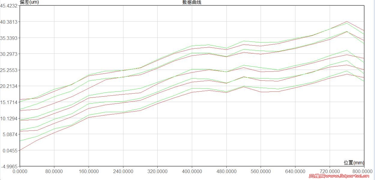

实验结果:按GB/T17421.2《机床检验通则》2000版分析标准得出结果,镜组安装高度偏离设备运动轴线越远,检测结果中重复精度以及定位精度就越差。

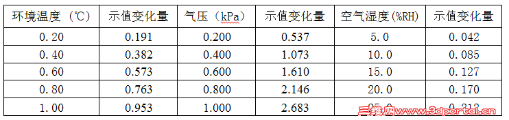

2 u; G1 {3 l' f6 @$ U5 h  环境补偿单元能准确采集空气温度、压力、相对湿度信息,基于Edlen公式计算空气折射率,以此对激光波长进行补偿。+ ~6 `( w: R9 k% {5 o
                                                                       1000mm示值因环境温度、压力、空气湿度各自变化引起的示值变化量(单位:um)

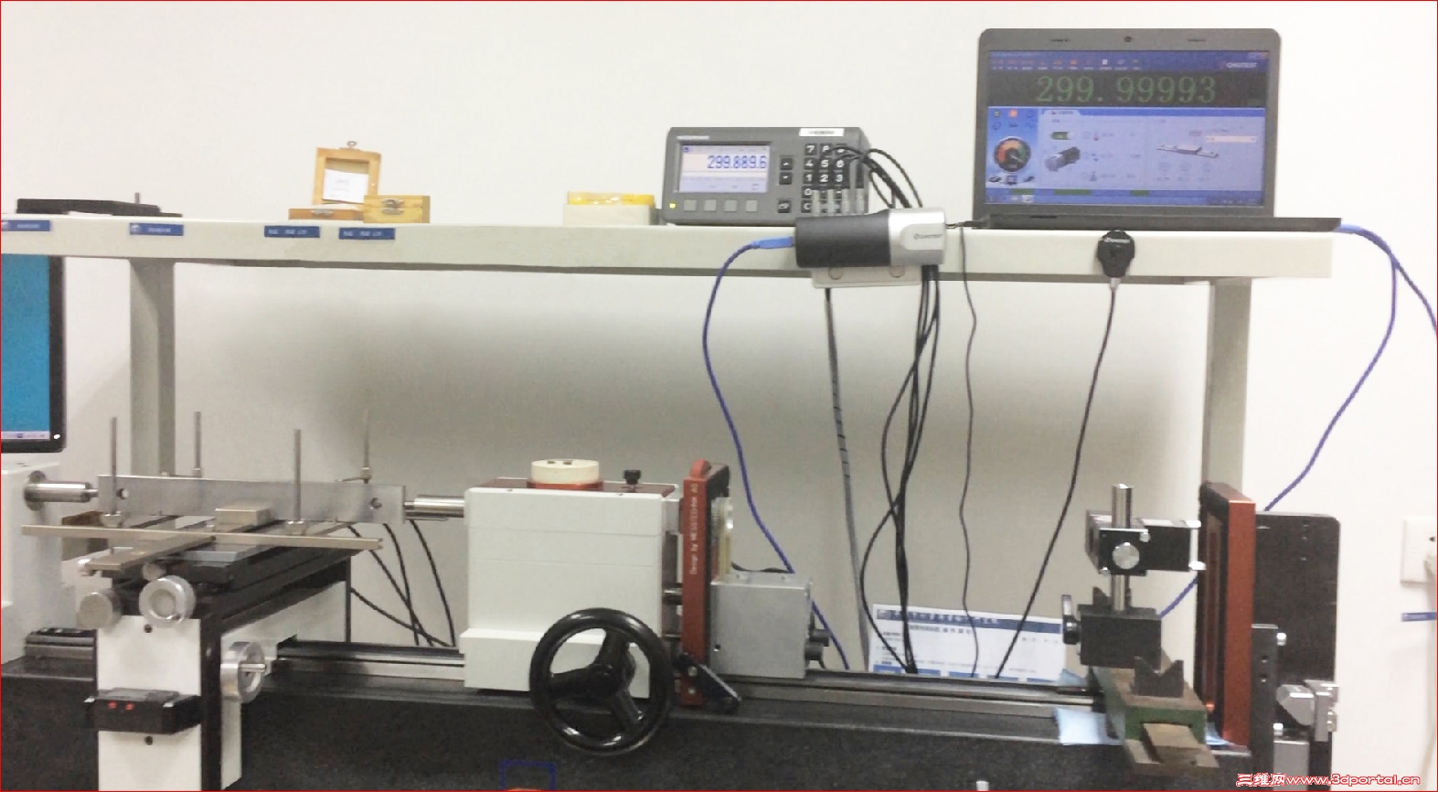

同时环境补偿单元中材料温度探头能实时高精度测量被测设备温度,对其进行温度补偿。但是往往因为操作人员将材料温度探头放置在错误的位置,致使采集的数据不能真实反映被测物体温度状态,从而增大测量误差。
! n1 M% V, k* i+ p, R0 h
                                                                             上图为在测长机上架设激光干涉仪用于检测量块的实际案例
0 X. f! P# O$ J  设备安装在楼层地下室,有良好的温度风流控制,有效处理了环境的震动问题、气流扰动问题。测量时因把材料温度探头以“错误方式”放置在摆放电脑的铁架上,材料温度探头采集了非真实的被测物温度信息,致使300mm量块检测数据超差。
7 `) ?3 d7 I* i- ?. W5 Y7 _  把材料温度探头以“正确方式”放置在被测量块周边,并给予充分的恒温时间,测量结果趋于中国计量院的校准值。
