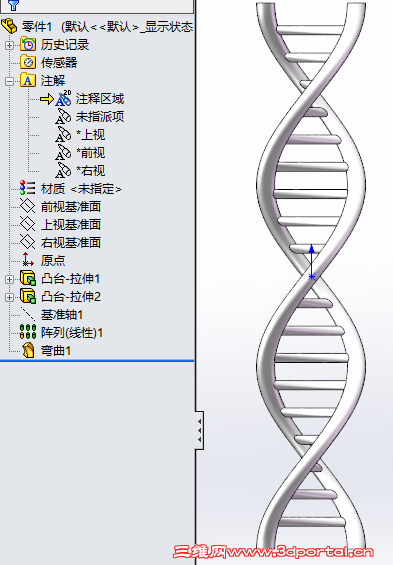

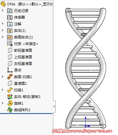

这个旋转的草图要怎么做?尤其是约束.想了半天依然没结果,不是不能旋转就是不能逐级上升,随形阵列有点难。也求不到源文件,求大神支招,贴个动画或者草图约束图片。如果有15版SW源文件是否可以分享一下。谢谢 123.png   i% `! Q' B% v

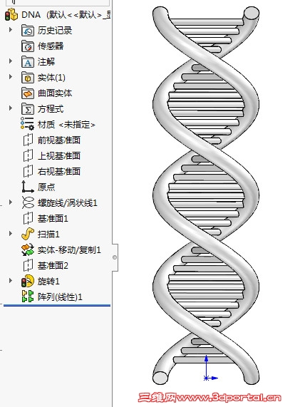

这个是随形阵列吗?我看不是的。

 楼主| 发表于 2017-6-28 16:58:47 | 显示全部楼层 来自: 中国福建漳州
SW2016 发表于 2017-6-28 16:34, ~8 J7 R9 ]+ ?( p4 P/ U# D/ G
这个是随形阵列吗?我看不是的。
" M1 o% \( O8 n: V% f
你这个是曲线阵列,还有随形阵列做法,能否搞个随形阵列

随形阵列用基准面# @) p% k' x+ T
论坛有现成的例子和教程,请搜索ryouss大师的帖子。

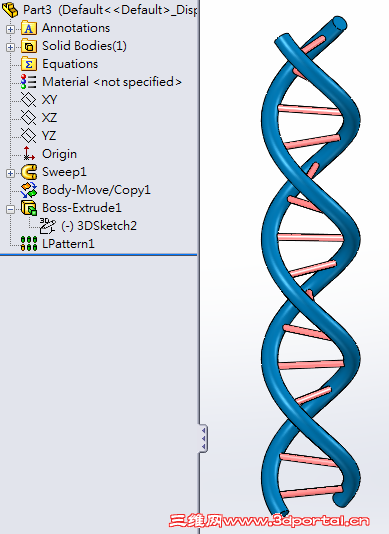

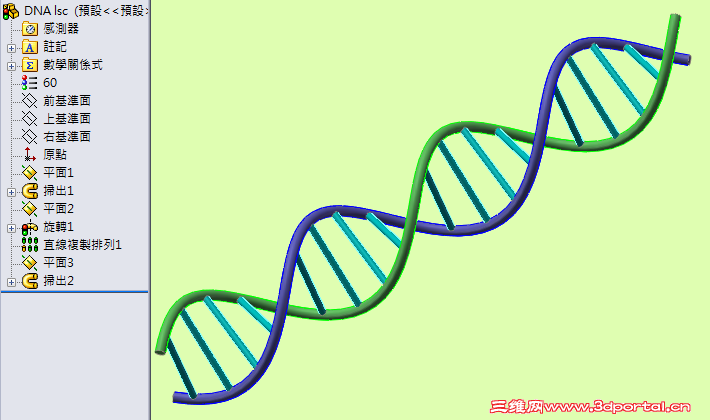

好早的練習,給個2012文件參考.

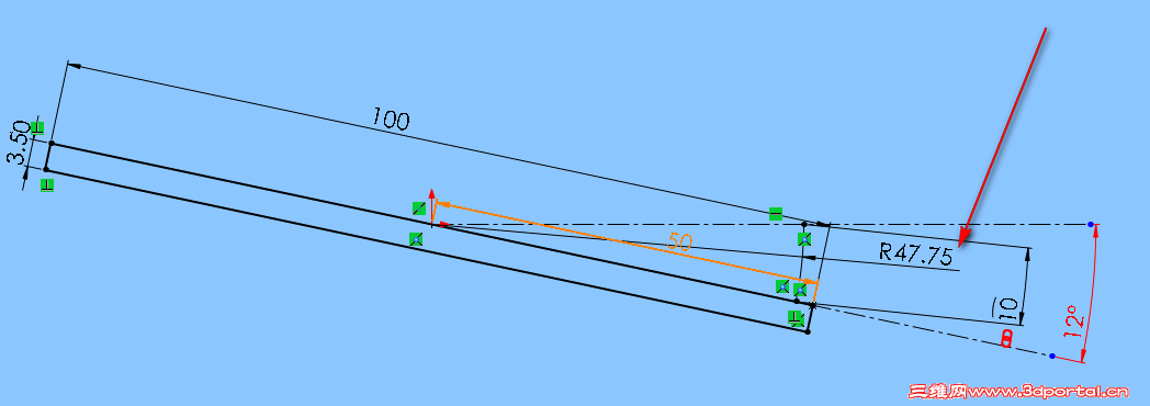

. Y" O, @* A5 e  h请教梁大,草图里面的R47.75是怎么得来的?这个尺寸似乎是关键点,大了小了都会使随形阵列出来的中间轴脱离螺旋体,望请指点 2017-06-29_135830.png ; U3 s* `/ S& g

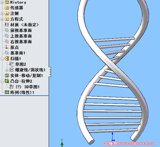

草图错误,还漏了一节,想不透,望丹大指点 2017-06-2902.png ! A7 o! ]) p: Q" r  B) O) n7 X

用来做变量的圆弧半径是怎么确定的,大了小了会脱离本体?
发表于 2017-6-29 15:07:01 | 显示全部楼层 来自: 中国广东肇庆
ylh3527 发表于 2017-6-29 14:51
  r' A3 _- w8 m! E1 O用来做变量的圆弧半径是怎么确定的,大了小了会脱离本体?
. P2 I( i5 F" k8 Q+ }5 |2 ?$ H
先穿透再定弧长,然后解除穿透,标半径,半径是默认的不用改啊。
 楼主| 发表于 2017-6-29 15:19:39 | 显示全部楼层 来自: 中国福建漳州
感谢楼上几位大大的指点,明白怎么回事了。这个草图关键点是穿透,因为穿透会把要做变量的尺寸数值过定义,所以要删穿透用数值做完全定义,再次感谢楼上几位

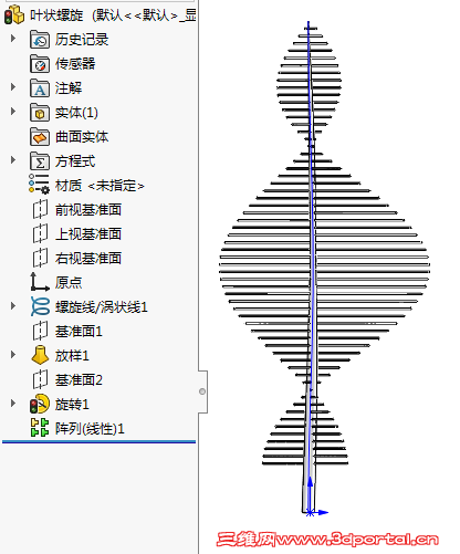

( J9 h3 j+ V; e& [1 \手痒,搞个锥形的。
6 |) s2 Q* W3 K  }8 c) _4 p
4 P- Z' S2 \! ~8 N6 d2 I% H: G# c叶状螺旋
# b. d( ^' w) i. h9 l# K yzlx.png   V3 I; D! ]& c! \) n2 ^

大神,你这一出又难住我了,渐变的弹簧使得旋转轴变成了一个变量,该怎么定义,蒙圈了
发表于 2017-7-1 09:16:48 | 显示全部楼层 来自: 中国广东肇庆
本帖最后由 SW2016 于 2017-7-1 09:31 编辑 ; t3 n+ F, V; K; r; j" n4 M! M
ylh3527 发表于 2017-7-1 08:50
* ^- b# d. f& `/ t/ D# c0 [大神,你这一出又难住我了,渐变的弹簧使得旋转轴变成了一个变量,该怎么定义,蒙圈了
2 [* d) `1 M1 w5 {- w; d' N0 B我小菜鸟一只,大神这个称号绕地球排队一圈都轮不上我。4 }+ {, Z$ @& n4 s& M4 H" }
前面的DNA螺旋加个条件就可以变成锥的啦。6 [0 a( D' J/ E) K  R0 w! {( _
