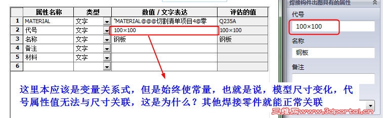

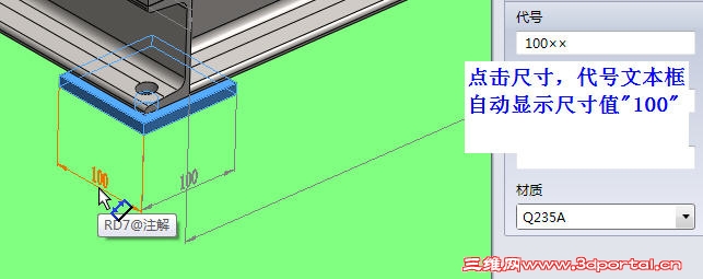

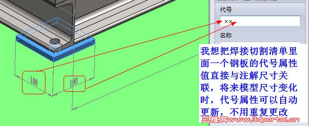

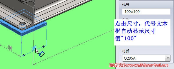

我想把焊接切割清单里面一个钢板的代号属性值与模型注解尺寸关联,将来模型尺寸变化时,代号属性可以自动更新,不用重复更改代号属性值,5 }4 q" D, F  Q8 `4 n* |! K- ]
但是我发现这个零件里面的切割清单项目的代号属性值始终无法与注解尺寸建立关联关系,奇怪的是有的切割清单项目的代号属性值可以与注解尺寸建立关联关系。这是什么原因导致的?希望高手解答疑惑,谢谢!

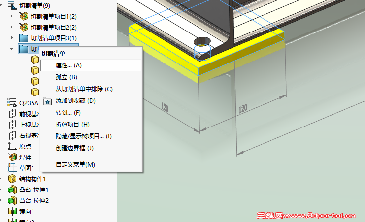

发表于 2017-6-27 17:17:52 | 显示全部楼层 来自: 中国浙江嘉兴
刚才看了一下。可能是楼主在文件属性中的代号与切割清单中的代号属性都搞了个值。所以切割清单的中代号怎么改都是不会随尺寸变化而变化。: U8 s5 o3 K# c6 A3 S
方法:在切割清单--右击属性--删除代号; 关闭属性后再添加一下代号,值直接链接到尺寸上就可以了) ^( _( f6 \4 z8 i/ j6 g5 [1 c& [/ X

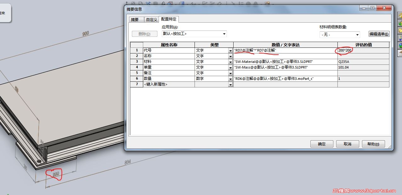

发表于 2017-6-27 22:20:24 | 显示全部楼层 来自: 中国上海
这样是否是楼主需要的,直接填入尺寸主要值,然后更改尺寸属性代号的值就会随之改变
