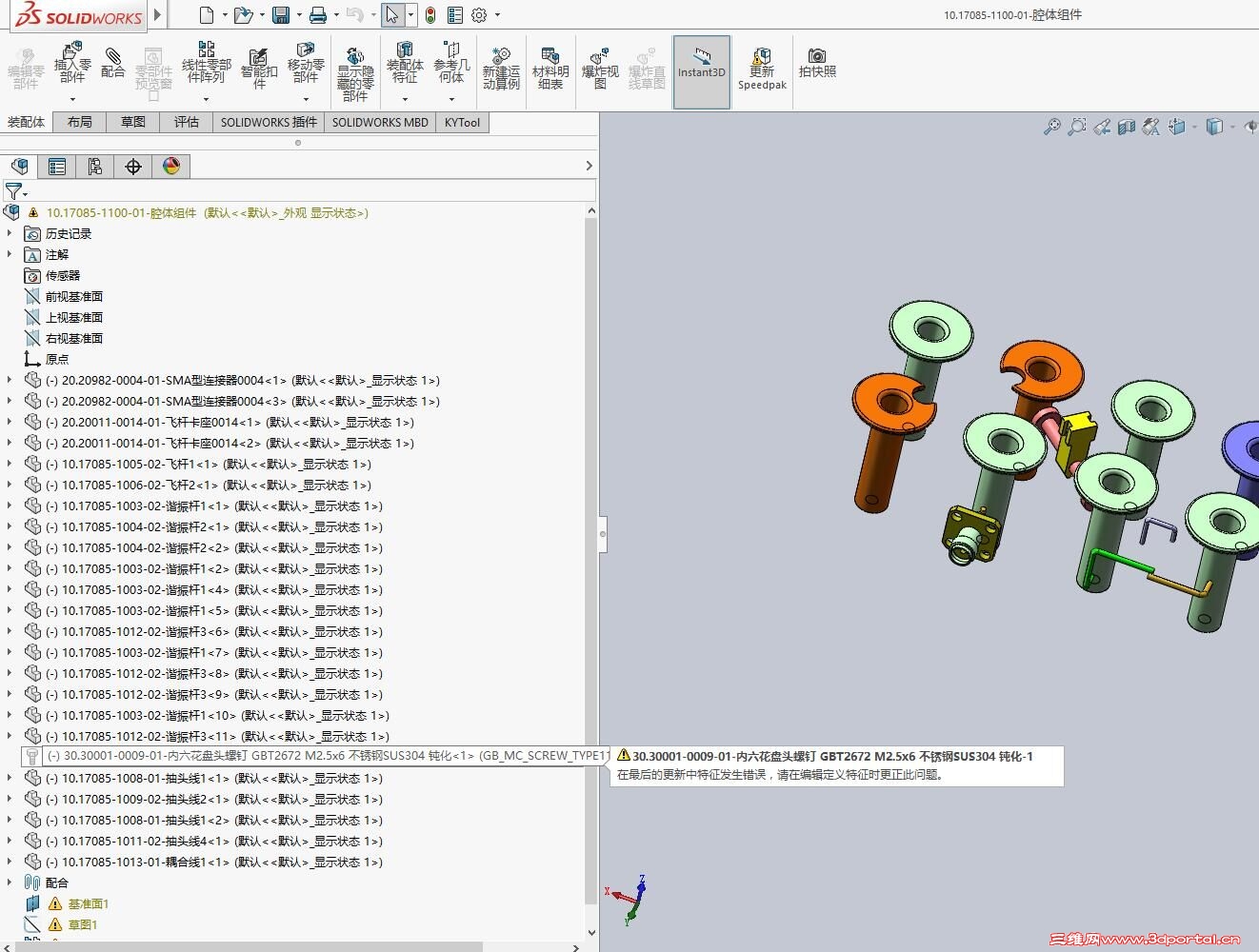

1. 标准件是我从toolbox中生成的零件,放在一个文件夹名为:零件库   中使用的3 {% J1 v5 w6 c. H6 U
2. 每次装配都直接调用装配文件夹中零件库的标准件/ j8 G/ z$ ~) o, x/ m
3. 并且把SolidWorks data\brower\GB   ISO的文件夹都拷贝到了别的地方,按理说是不会自动搜索到软件自带的库的; R3 w( o0 ~; {
4. 我把软件选项中搜索文件夹也设置为了零件库
4 b% \1 h' v% Q. S8 e" m! A1 [7 g5. 但结果是:装配中始终显示标准件为灰色,左边有个黄色三角形叹号符号,但标准件本身没有任何错误。
& Y5 v; D: E0 }' b' @$ E6. 但在装配图中选中标准件点击右键,可以打开对应的标准件
. K6 |. V  _( B3 g* W0 j: P! q7. 但出装配体的工程图时,生成的BOM没有该标准件
* `- G! T" g2 J8 N& z% p+ T/ y; `" B& p: u- {4 k+ o( l4 K

望大侠们指导一二,分析分析
