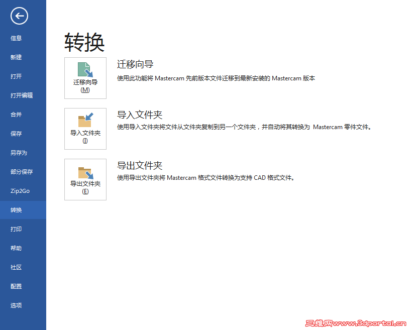

+ `- e! a8 S( q* ~0 V( K# ?打开方法也很简单0 L/ @* z0 R# E! P& [0 p, d
2.png 1 n; Q3 N* u7 |0 ?5 J: M

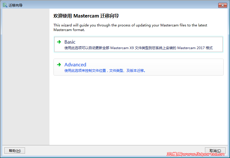

+ X' B5 _7 H; f+ ^: J弹出向导工具选择高级模式" y. q+ i4 ?6 T6 V6 u  y

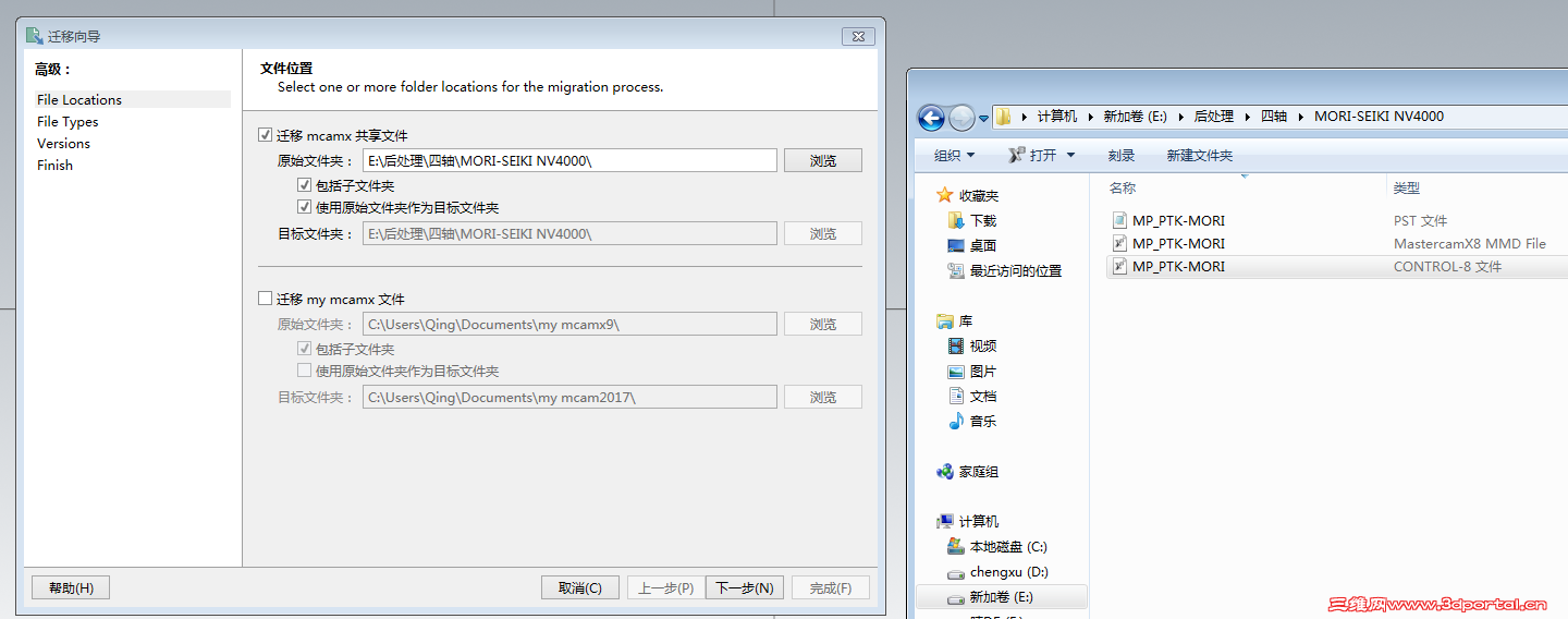

然后指定你要更新的文件所在文件夹,
+ q1 S: W4 ^' }5 P* _ 4.png 7 k* I" }1 V+ S+ B
然后一路狂奔下一步即可.5 }9 P0 o$ b* t* j

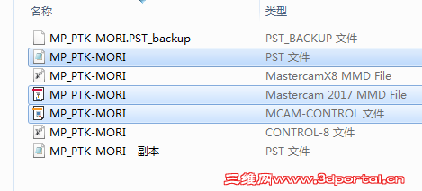

最后完成更新.
7 R' M& D3 f+ P: b& ~ 9.png " \1 p2 c0 U0 S8 W) I* @1 ?1 h
怎么样,除了之前的PST后处理文件以外,控制器和定义文件都有更新到新版本吧!!1 m8 w! W) a! Z7 K. M& ?
