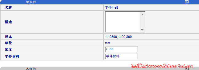

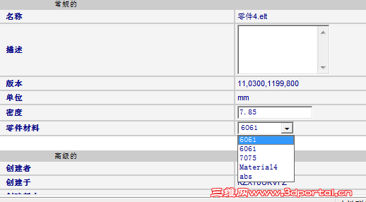

( c5 E: k9 h+ X( D: `9 O% q零件材料怎么把自定的材料和工程图连接6 {: f$ u6 H9 z, G0 w
 楼主| 发表于 2017-6-10 20:01:59 | 显示全部楼层 来自: 中国江苏苏州
找到解决办法了
4 E; [! @, y2 q6 ^: J+ W1.打开C:\Program Files\Cimatron\CimatronE\Program\Resource\english文件夹AttrTrnMap.xml文件& y( L, j% o0 t; k9 i, M- J- Z
2.找到<Attr Name="TMPL::Material" Type="String" Combo="Cat" CatName="Materials.exl" CatColumnName="Name">这行
) y% b/ s- v) K" J& l3.删除Combo="Cat" CatName="Materials.exl" CatColumnName="Name"
! w  L8 Q) Z1 V3 c  e4.保存$ @% l: l6 N) [" g0 ?
 楼主| 发表于 2017-6-10 20:06:30 | 显示全部楼层 来自: 中国江苏苏州
方法二
. o, ]9 B* c5 J6 k2 P1.文件夹D:\Program Files\Cimatron\CimatronE\Data\templates  打开Materials.exl文件! F3 J" Y4 ^& Z# g8 s* y' M1 V& O
2.找到Material1 替换想要的材料名称
/ R- H* L1 f& i3.保存
- B& L8 r4 X1 B  y3 S3 i- P

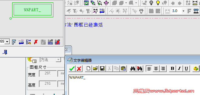

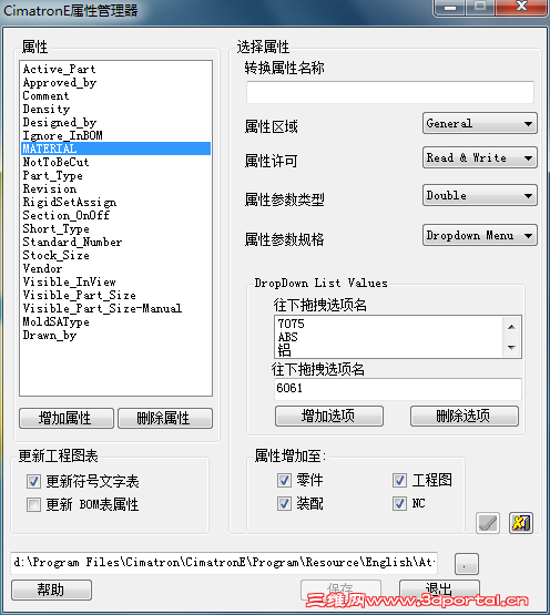

 楼主| 发表于 2017-12-10 18:53:34 | 显示全部楼层 来自: 中国江苏苏州
第三种方法+ Q1 G  x$ f" g# O4 U/ O. u
样板
样板
工程图代码
工程图代码
设置零件材料
设置零件材料
先建立属性
先建立属性
