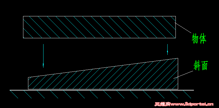

图中的斜面块放置在水平地面上。现需要将物体放置于斜面块上。但是需要保证放置以后物体相对于地面是水平的,请问各位大神,物体与斜面块之间增加怎样的结构能达到效果?最好还可以调节物体与地面的高度。8 {& E4 e. K, @$ ^  D  C
: C5 m; y) \$ }6 f8 Y3 r; u* u
! g/ \4 k4 s# u补充一句,物体的重量大概20KG,调节结构越简单越好。 物体的大小约500*500*80mm,斜面块的角度不是固定不变的。
发表于 2017-6-8 11:11:44 | 显示全部楼层 来自: 中国江苏常州
楼主你看看叉车的结构) ~. m% G7 M; J9 j& a5 y
有没有启发?9 X" R. j" m& l+ @1 X

发表于 2017-6-8 22:42:27 | 显示全部楼层 来自: 中国浙江杭州
请楼主参阅注塑机的二板(移动模板)滑脚,即可达到要求
发表于 2017-6-9 15:24:42 | 显示全部楼层 来自: 中国江苏常州
下面的斜面的零件上铣个水平的T型槽& }, |: A$ s1 ?  C9 b) B
做两个可以调节的支撑脚5 T  y2 b4 @2 d) \
部就可以达到你的所有目的了?) o- E# {7 ~3 i2 V$ ^- d$ z
发表于 2017-6-12 14:16:17 | 显示全部楼层 来自: 中国上海
斜面的角度是变化的?
