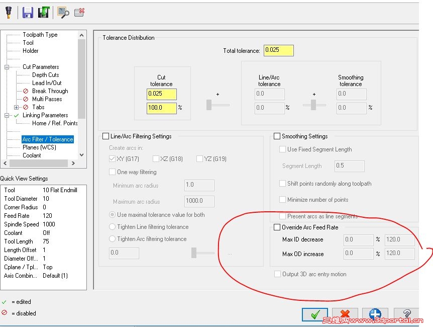

TIM图片20170604195631.png 以前测试版好像有这个选项,是不是正式版的2018没有这个功能了

 楼主| 发表于 2017-6-4 20:14:24 | 显示全部楼层 来自: 中国湖南邵阳
那个在哪里,怎么没看到

[attachimg]2314338[/attachimg]  详情 回复 发表于 2017-6-5 15:55

 楼主| 发表于 2017-6-5 16:35:36 | 显示全部楼层 来自: 中国湖南邵阳
* H& H' C# d! J6 t  g" z7 ]* O' ]这个是最早发的2018,竟然没有,看来还是得重新下载

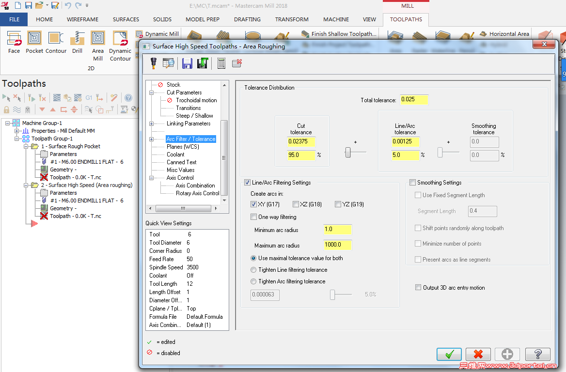

你都没仔细看过更新说明,人家写的很清楚不支持3D刀路,只能2D。。  详情 回复 发表于 2017-6-9 12:03

# B6 C+ F+ B0 t" M9 x你都没仔细看过更新说明,人家写的很清楚不支持3D刀路,只能2D。。

& C' n3 c" v+ a' l# {9 l你都没仔细看过更新说明,人家写的很清楚不支持3D刀路,只能2D。。
+ X. H/ @3 p' S3D支持高速等高加工。
$ ~5 D) p, A. k4 T$ J/ s

哦,那就是我记错了。  详情 回复 发表于 2017-6-10 13:44

哦,那就是我记错了。
