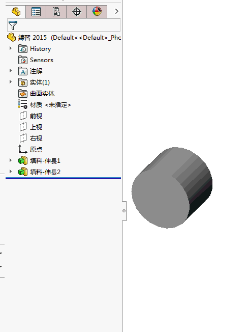

這是早些在他網看到的怪事,
: h3 V+ C# m8 g" @1 l不知諸位大大能否解釋兩個合併的實体,如何能夠看不見其一的實体,+ S- {2 W" n3 k# h+ n" r
一般用隱藏時,是兩個合併的實体都不見了.
: E4 m$ P# i! b/ e. @( D2 H7 d# t* Q3 p; E4 D
2 F8 |$ b& L. |/ ^, z/ g如附圖及附檔
# T$ K* k# C5 p% B9 c# ^4 I& @' _5 f( Q, `' C/ k6 h# Z6 E$ Y' w

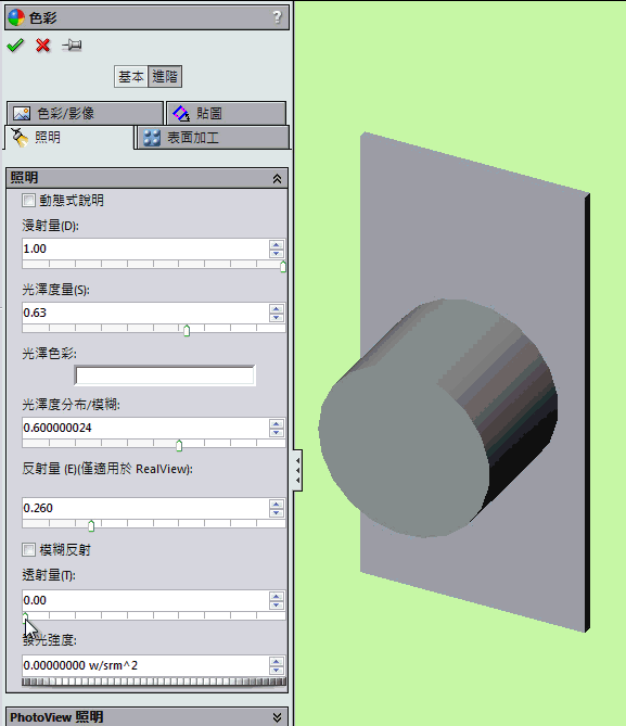

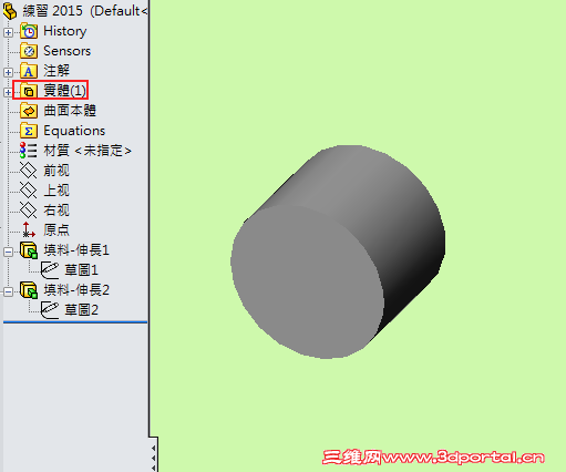

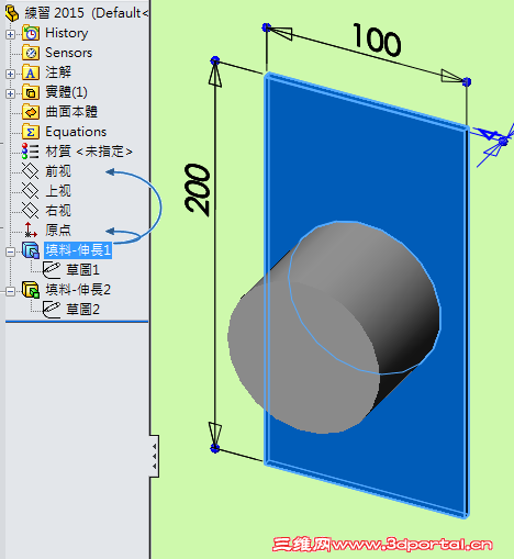

L 大好!其实这可能不是隐藏,而是显示样式选择上色,然后特征外观选玻璃或空气一类的看不见的外观,你在显示样式选带边线上色看看!!

右键第一个特征,点外观,删掉特征的颜色外观就显示出来了
