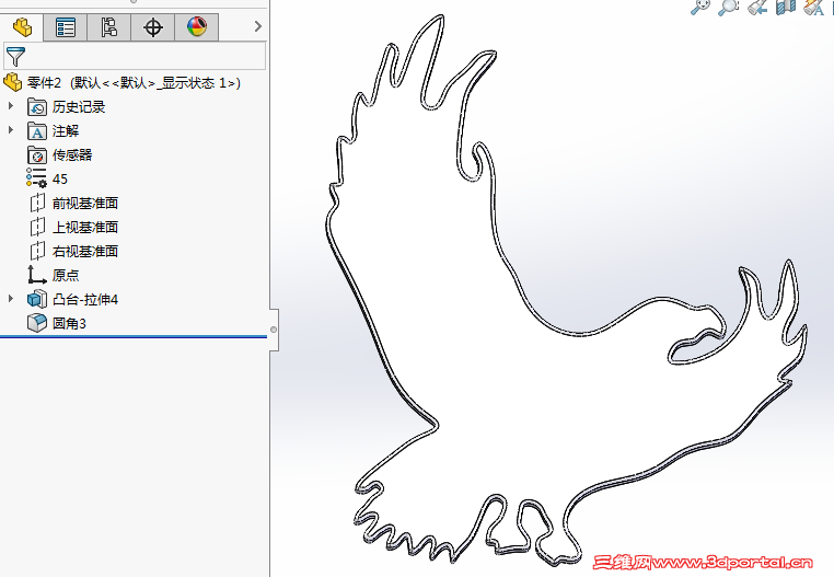

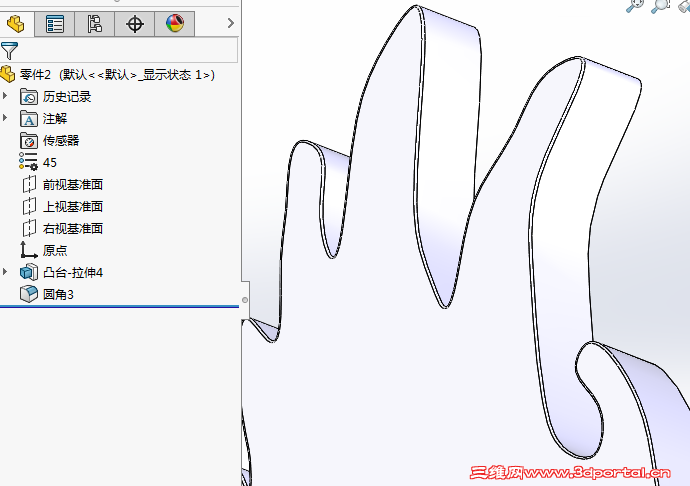

我做一个吸塑模,要放LOGO在上面,那只鹰是我导入草图图片用样条曲线描的,拉伸后,要给鹰的外圈倒圆角,http://file:///C:\\Users\\dell\\AppData\\Local\\Temp\\SGPicFaceTpBq\\8360\\0019C1B9.png倒不了,试过面圆角,也有部分圆角倒不了,有好的解决办法吗?谢谢啦- O; e) h9 {+ u5 Q0 x

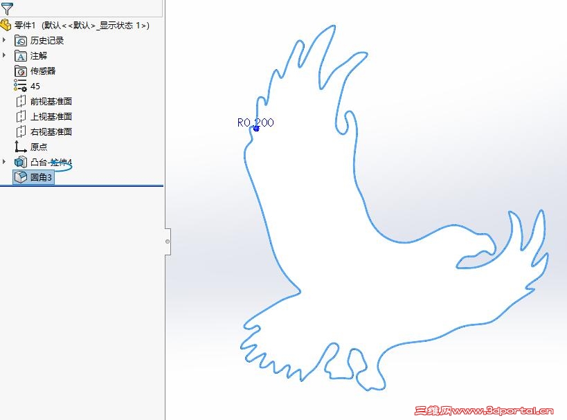

总高约160mm。
& k1 q8 j( i2 h9 X4 ~3 b$ D1 e$ Z  q3 `' B% {8 D
R0.2可以。7 {- x8 V. j, M" w7 o+ x# `, @
R0.1可以倒角,但上面会消失,看不到实际的倒角。
, h7 l9 Z+ t7 G3 y零件是2016版( q* T5 l. I( X5 q: B

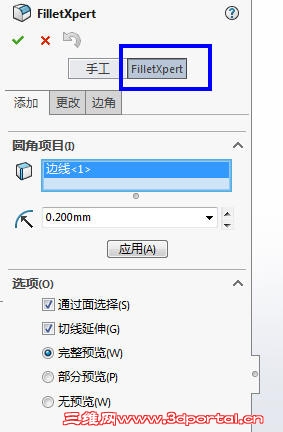

. q  B; y6 B/ |1 C( j7 v用自动圆角,我试过R可以0.2,要更大的圆角就要修改草图把尖角改大。0 b, b' C& B; ~# M

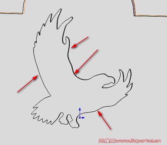

 楼主| 发表于 2017-6-2 16:49:07 | 显示全部楼层 来自: 中国上海
wutong490 发表于 2017-6-2 13:333 p1 J) t( h+ h
[ 本帖最后由 wutong490 于 2017-6-2 13:59 编辑 ]\n\n[ 本帖最后由 wutong490 于 2017-6-2 13:58 编辑 ]\n ...

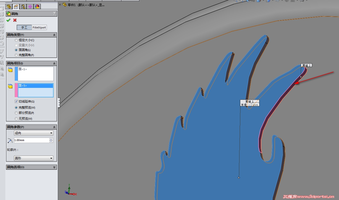

' z: p' V, b0 y; D  i9 u箭头所指的地方,面圆角倒不了,你知道为什么吗?

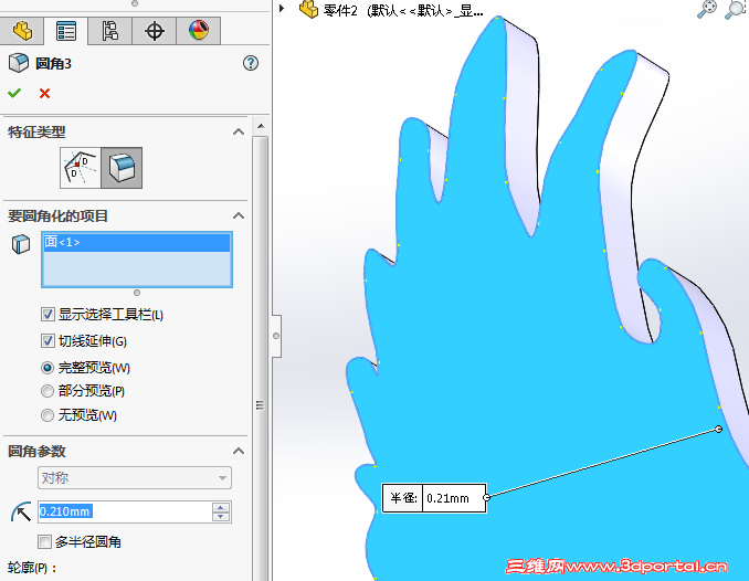

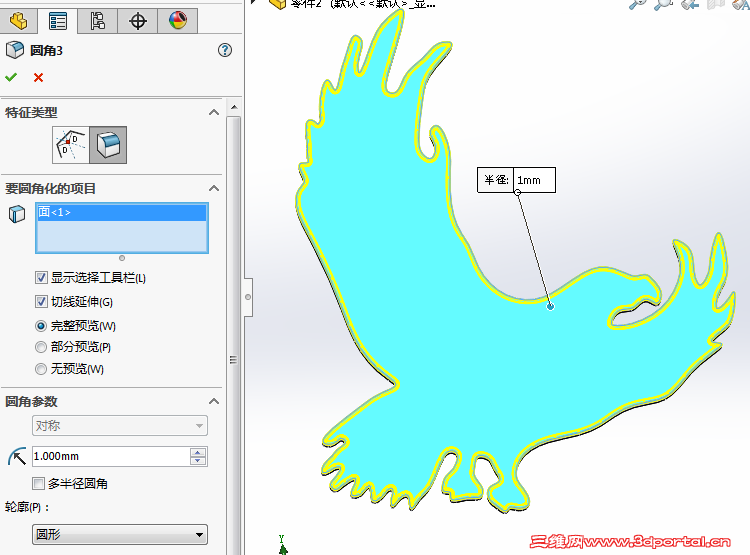

SW2017 SP2.0版本可以导最大0.21的圆角,0.22就得调整草图才行。 [attachimg]2314144[/attachimg] [attachimg]2314145[/attachimg] [attachimg]2314146[/attachimg]  详情 回复 发表于 2017-6-2 17:49

4 r' O7 e2 {  V9 |! v; a8 QSW2017 SP2.0版本可以导最大0.21的圆角,0.22就得调整草图才行。

发表于 2017-6-2 17:55:06 | 显示全部楼层 来自: 中国安徽合肥
随便调整了几个比较尖锐的地方,变得稍微圆滑一些。别说是0.2,R1也给你倒出来。2 |% z6 H9 U% f7 w9 D
QQ截图20170602175349.png - ~$ z/ C0 ?: W8 V4 t
QQ截图20170602175325.png ( k5 F3 Z3 p* x# V* S/ L% j

发表于 2017-6-4 11:11:28 | 显示全部楼层 来自: 中国广东珠海
这种情况往往是有些地方太尖锐
 楼主| 发表于 2017-6-5 11:31:19 | 显示全部楼层 来自: 中国上海
大隐于市 发表于 2017-6-2 17:55
/ I. @) a1 I( X随便调整了几个比较尖锐的地方,变得稍微圆滑一些。别说是0.2,R1也给你倒出来。
6 B- J$ n9 ?5 y" L1 d3 [
受教了,
