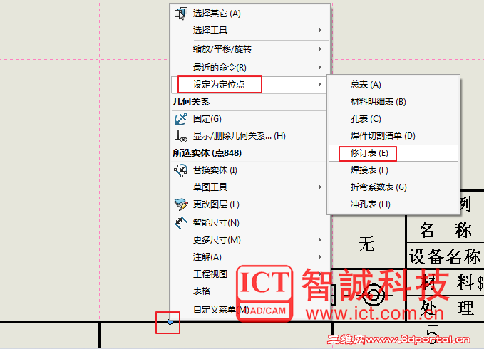

6 |) c0 e  U# \! R1、【文件】—【打开】找到并打开工程图模板。在图形区域右击【编辑图纸格式】进入编辑图纸格式状态。选中标题栏左下角的点右击【设定为定位点】—【修订表】。退出图纸格式编辑状态
4 e+ v: L6 l7 l- N$ y( m7 z 1.png

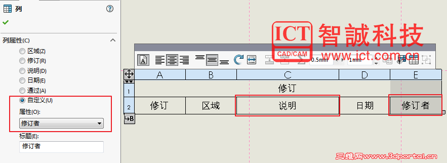

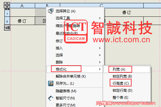

2、【插入】—【表格】—【修订表】。选中每行或每列右击在【格式化】里可设置列宽。这里行高与标题栏行高一致5mm。如图2所示
1 F) |* e! E  ~% e8 ~5 s+ ^ 2.png * X, v$ ^3 }+ S: a9 B; i: F
图2

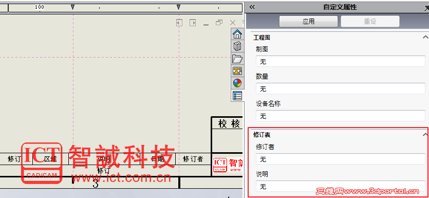

$ Y" Q7 ]" O: a% x7 U3、选中最后一列,在左边出现属性框。选中【自定义】—【修订者】(注:这个自定义属性为之前工程图模板时设定的属性)如图3所示
+ j5 Z+ M) n: w 3.png
  @% ?' O6 P) T/ I7 X& B图38 f+ I1 L1 L6 F" O3 p4 ]0 `$ ~/ p

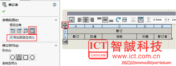

4、选中表头“十字”图标,出现修订表属性。把定位点定在右下角,勾选“附加到定位点”% j0 ]( `. a! C( j) o+ z
4.png ! g8 U5 z# V* ^
图4

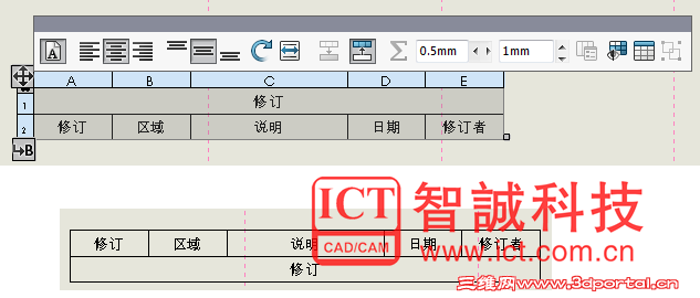

7 m' Z  _2 V) i0 R. F, z- j5、如果需要表头在下,可以点击表头“十字”选择标题在上,如图5所示7 ]! w' ]8 Y- y# _4 z1 ?
' u; V. L% z8 A' p图5
3 c' E' M9 d" r3 v8 b5 ~' I6、选中表头“十字”右击—【另存为】,把修订表存至模板文件夹下。下次使用时,先填写左边说明、修订者,接着点击应用。最后才插入修订区域,否则信息无法链接到修订表中。如图6所示
) l6 S- m% Y6 I9 W 6.png 2 t7 G( i; z3 d1 [
图65 a) G( \7 s- d+ E: L

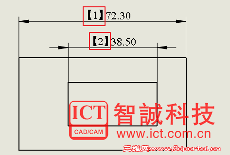

零件标号:

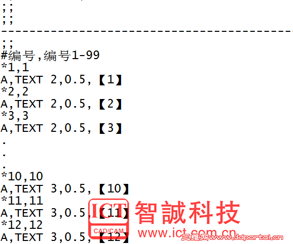

; y$ O7 R5 j. A2 A& q& `7、有些公司习惯给尺寸标号用于讨论或用于质检等。相互讨论时不用说多少大小的尺寸而是说多少号尺寸即可。如图7所示
5 c- S4 B# c( x9 d3 |% K  E1 M8 B 7.png 7 p2 b9 @9 N; Y' e
图72 D; l0 A5 y- B' l8 E- ^

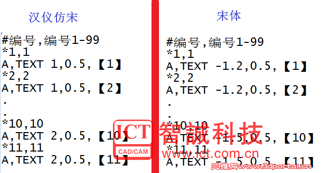

8、在路径C:\ProgramData\SOLIDWORKS\SOLIDWORKS 2016\lang\Chinese-Simplified\gtol.sym。用记事本gtol.sym(注:ProgramData是系统默认隐藏文件夹、Chinese-Simplified为SOLIDWORKS语言环境,我这里是简体中文)。在尾部添加如图8所示内容。分号、虚线要注意,2,0.5是字体的坐标。这里尺寸字体为Times New Roman/ `! K/ s% e# }; b  l
8.png ' h9 o5 @6 L! w, ~6 ~8 B6 o
图8
1 B* b) Z/ s& e/ M7 P1 i+ H9、不同的字体坐标有所差异,如图9分别是宋体和汉仪仿宋的坐标,可以根据实际情况左右调整一下
, Q9 M( I+ P9 G6 K7 _ 9.png 9 l7 r" w9 m' q
图9

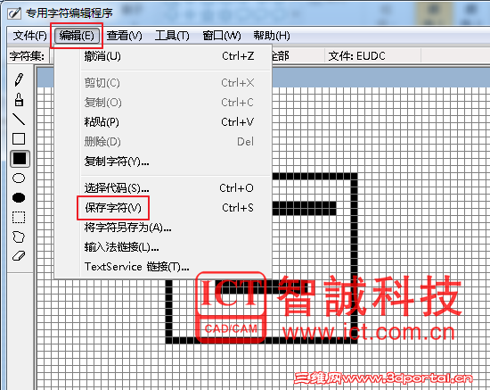

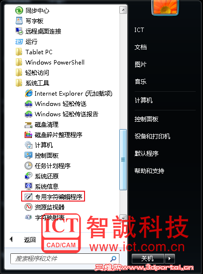

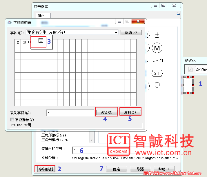

! S3 H- m. k) ?2 D, L+ Q10、如果遇到特殊符号无法利用编程处理。我们可以利用系统自带字符工具进行绘制。微软【开始】—【所有程序】—【附件】—【系统工具】—【专用字符编辑程序】
! \  y' m* f6 n5 K" B图10% w- k* Q9 z5 k0 ~8 `
11、选择一字符位置,确定。利用里面的工具绘制自己所需的形状。【编辑】—【保存字符】.如图11所示. I# y/ R- P3 B' @- k1 X  @% q
8 a" r' v) f, h6 o图11
6 J8 Q* ?7 O. X4 L) C& z6 @! C12、使用时先启用工程图的【注释】,点击【字符映射】,选择要注释的图形,依次单击选择和复制。在6的位置右击选择【粘贴】,最终确定。如图12所示% p. F; e% ~9 T/ E! C
12.png 6 B6 d7 }8 S1 y6 J, |. P
图12+ f; F0 ~' m" y$ M! `+ o

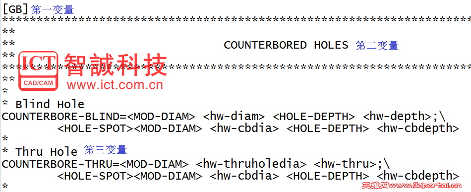

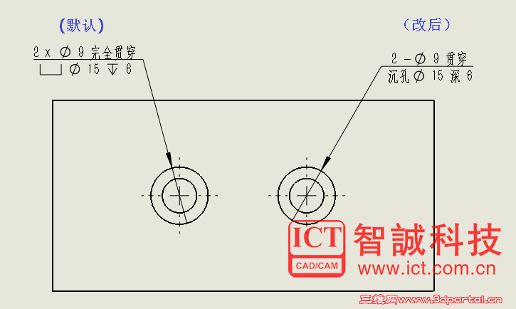

更改孔标注:! r' ?$ L% p/ E( P; z2 k

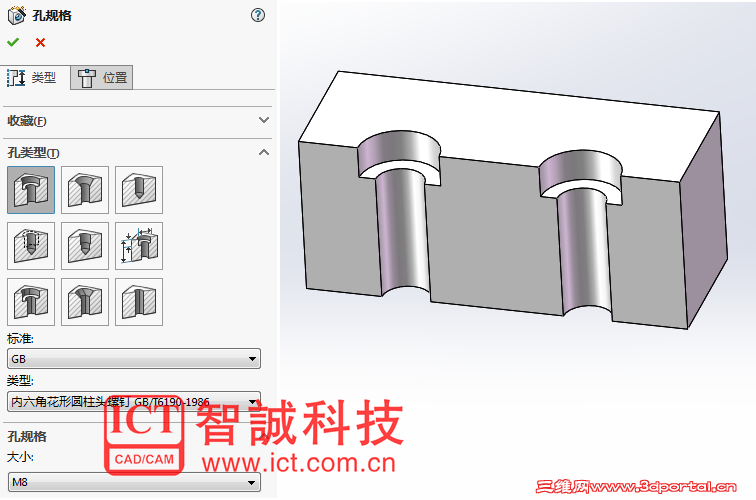

13、这里打了两个M8贯穿的沉头孔,如图13所示
  @: V1 a  ^" l6 {4 K3 T 13.png ; V8 s; K4 r; t6 K; T) Y
图13, s! o3 y( u# z' ^! G* Y
14、出工程图时默认是左边的情况,但有公司有自己的规则如左边的标注。改一次还好,但经常改那就是一个麻烦事情。如图14所示$ v1 F6 G% g2 ^3 Z; U; O; T! H0 f
& Z, t) h* J; }+ Z. k图140 y* N; |) X4 _

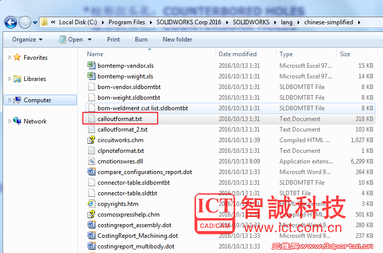

15、在安装目录下X:\Program Files\SOLIDWORKS Corp 2016\SOLIDWORKS\lang\chinese-simplified找到calloutformat.txt文件并打开。如图15所示
* X* z: y2 v, F/ d9 o: f& H图15; u0 ]' n1 X. K4 m

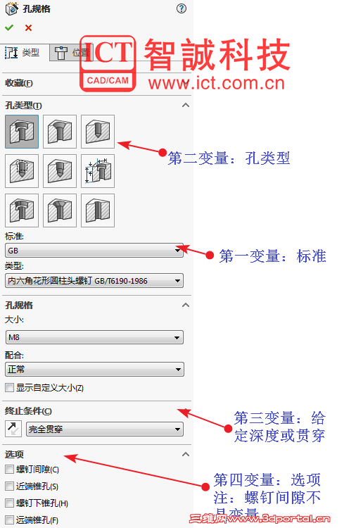

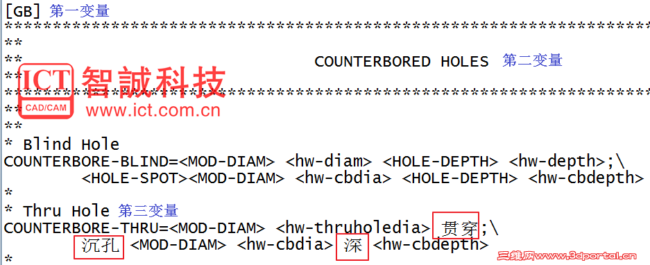

16、孔标注的方式大概按四种变量方式进行,如图16所示2 J" r2 ?# d4 Z- |% ?' O: ^
4 L4 Z# U6 V" z$ F: ?6 m图16
8 L" O; k; V$ y) k17、找到相应变量进行修改即可。如图17、图18所示
6 @) I/ |* u& y2 r1 h4 u( j图17+ p1 x: P* @" A, b, a. y/ Z/ w
18.png " c7 _- T" c' b1 \# Y" A+ m, \
图18! D+ Z. _5 @1 p8 f1 Q( }
