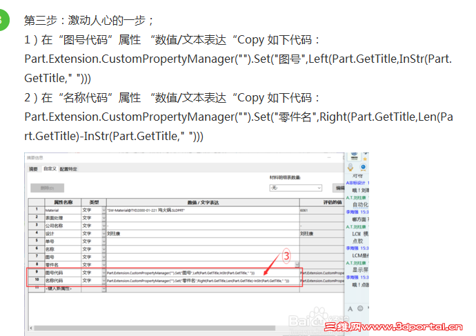

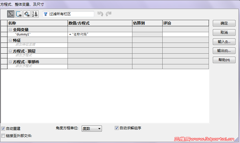

我按网上的方法输入,在零件中可以实现图号分离,可是在装配体中方程式输入"dummy1"="名称代码"一项的时候提示方程式错误时怎么回事?
 楼主| 发表于 2017-5-27 14:29:08 | 显示全部楼层 来自: 中国广东深圳
这一步,第二张图片上传错误

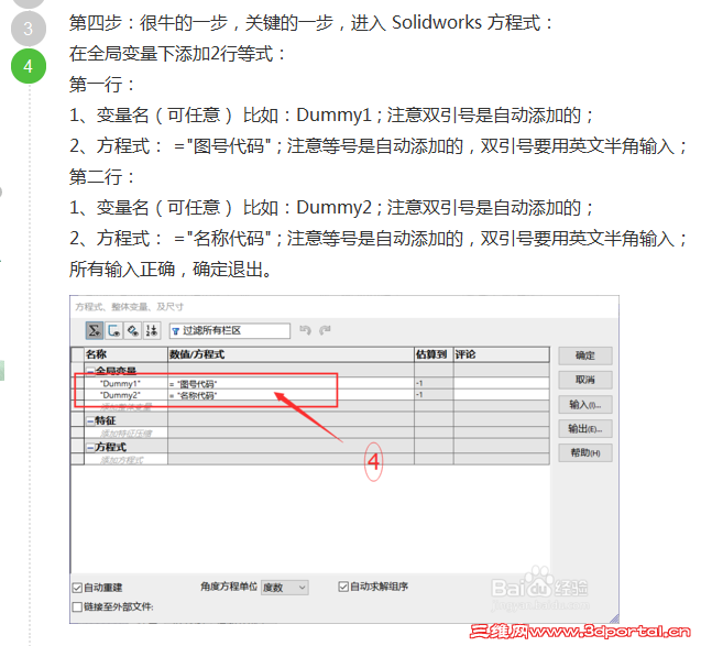

发表于 2017-5-28 07:34:45 | 显示全部楼层 来自: 中国辽宁丹东
代码中明显看出要引用的文本,"图号"和"零件名"
% o: j; ^$ s  I; ?
; T  d: q: ?2 O# ]6 l1 x可在dummy1和dummy2值的下拉列表中看到,选择即可。
发表于 2017-5-28 20:57:57 | 显示全部楼层 来自: 中国广东深圳
从13还是14版SW开始就出这样的问题,避免不了,这个差不多两年前我已经提出来过了。好像是SW内核有变动还是怎么回事,代码有变动了。
 楼主| 发表于 2017-5-30 14:13:21 | 显示全部楼层 来自: 中国广东深圳
我用的是16版的,反正按照步骤下来的,零件里没有任何问题,只是在装配图方程式输入全局变量时就会提示方程式输入有误,不知道什么情况
 楼主| 发表于 2017-5-30 14:14:39 | 显示全部楼层 来自: 中国广东深圳
在全局变量里没法选择吧@qiminger
发表于 2017-6-29 15:38:45 | 显示全部楼层 来自: 中国上海
2017也只是零件可用, 在装配里面也提示表达式错误,坐等高手
