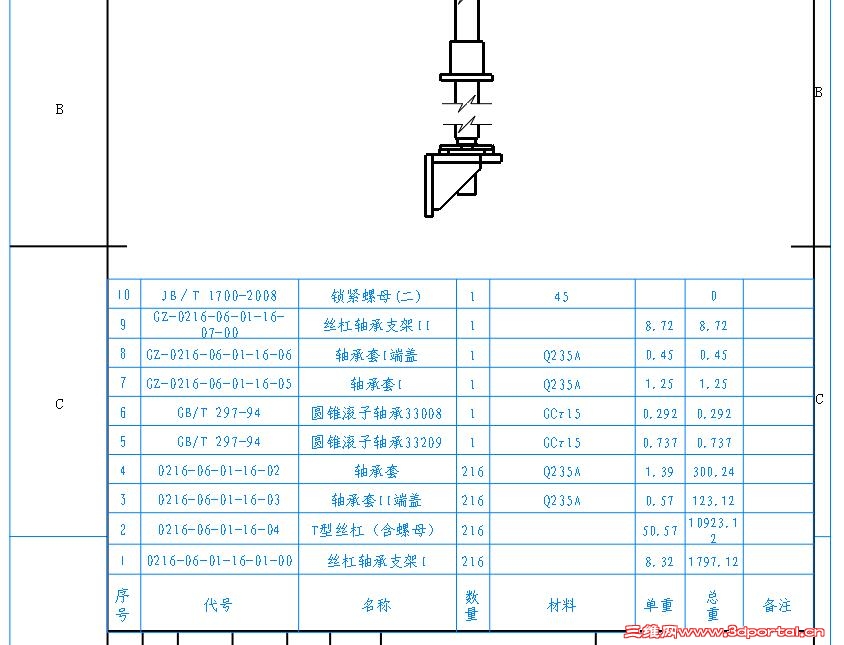

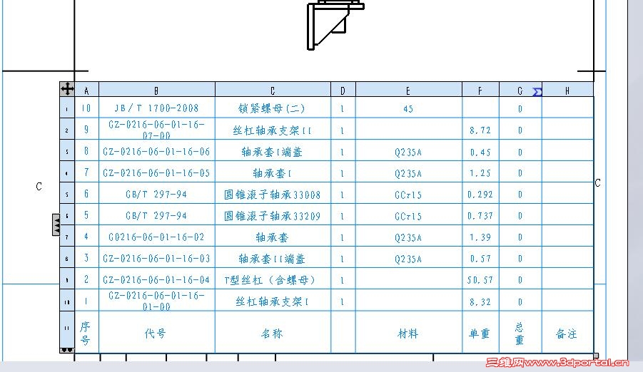

! X" N: u* W8 B1 s$ c看这个装配体工程图的明细表会发生这样的变化,是什么原因呢,将代号前面的字母去掉,零件数量就会变成代号的前面几位数,加上字母就正常这是什么原因,求助,好今年都没解决这个问题。$ l9 \$ `. \" m% R: j: C
如图I,代号前面没有字母
' E3 z9 G9 j9 S& z1 o+ P; f% c
不含字母
不含字母
含字母
含字母

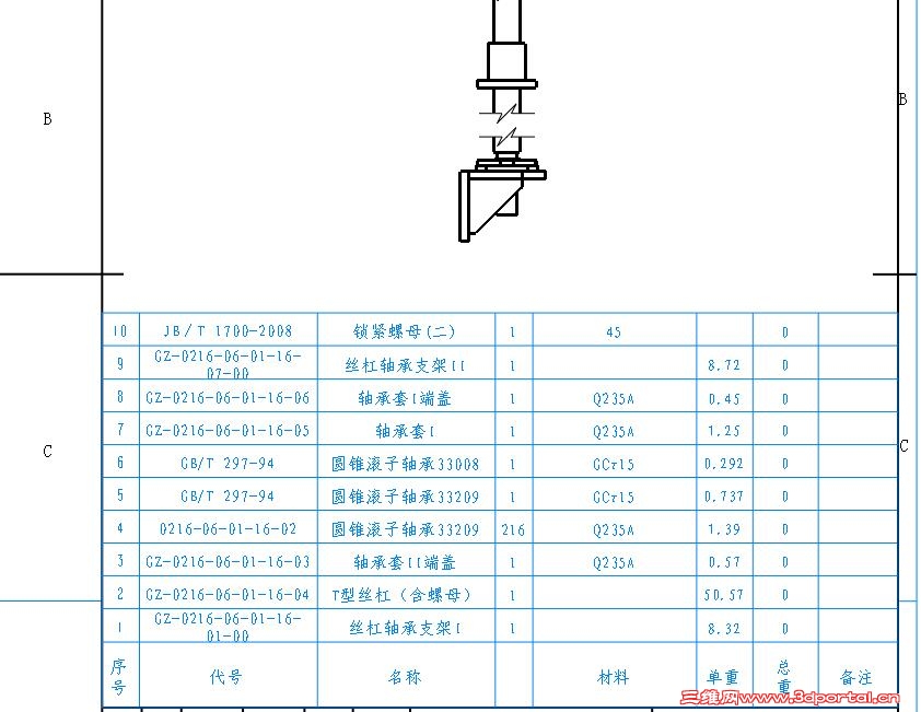

 楼主| 发表于 2017-5-26 18:53:19 | 显示全部楼层 来自: 中国河南新乡
看序号4的对比,求助

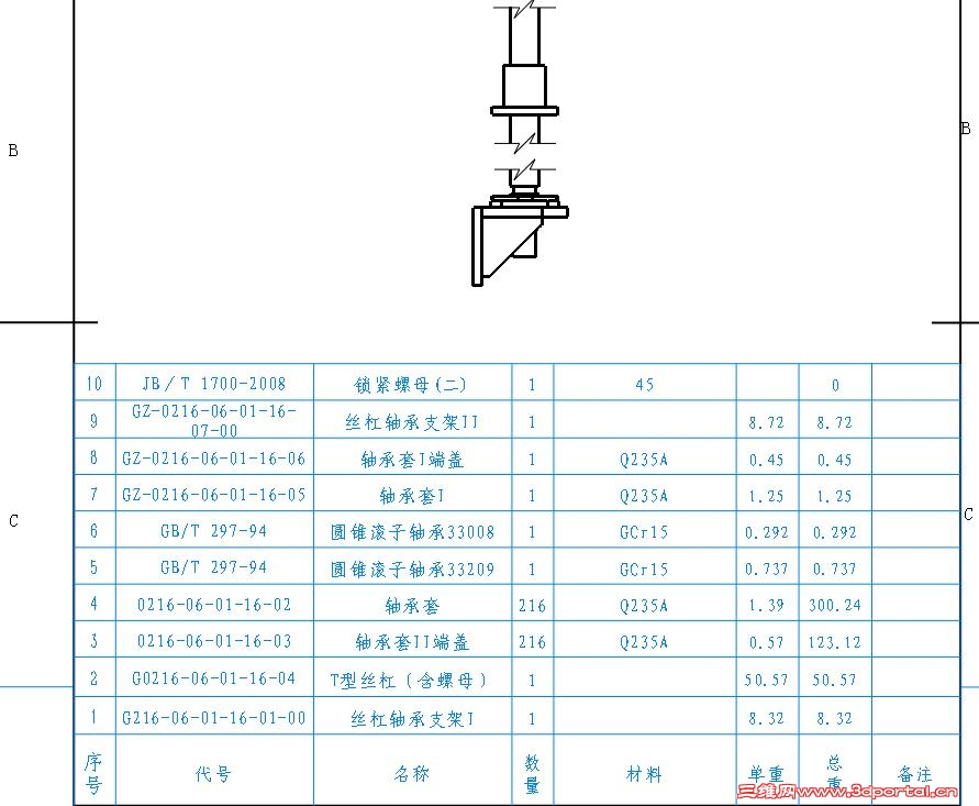

 楼主| 发表于 2017-5-26 19:05:44 | 显示全部楼层 来自: 中国河南新乡
多加几张图片对比

代号0216-*-***,如果是纯数字,那么数量列里面就变成216个,是取代号里面的数值,和装配体里面的数量没有关系了,和代号前四位数有关,这个问题如何解决。
 楼主| 发表于 2017-6-3 08:43:58 | 显示全部楼层 来自: 中国河南新乡
NC@jiang@nan 发表于 2017-6-2 19:35
7 d0 r. [6 X% o) S6 Q, c7 K0 j& f拜托,你这两张图明细表是一样的呀,没看出有问题呀
$ h( D0 }7 c9 ~* f9 ~4 W$ B最后两张图片,看序号1、2的对比

发表于 2017-6-21 11:59:19 | 显示全部楼层 来自: 中国四川成都
这个要知道你材料明细表数量栏是模板链接设计
 楼主| 发表于 2018-1-10 19:14:11 | 显示全部楼层 来自: 中国河南新乡
这个不知道怎么演示了,统计数量也没有链接的地方啊,就是直接做了明细表参数。
