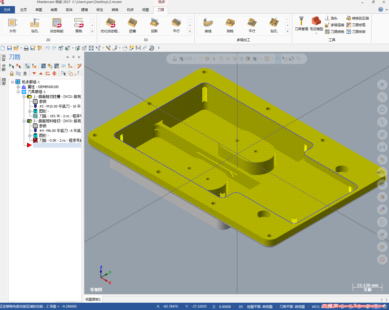

自用了2017以来残料计算时经常出现死机现象.大家帮忙分析一下原因

说真的,这个图形非常简单,用曲面挖槽加工,不对路啊!用2d挖槽也就行了,为什么用曲面呢?难道是机床不一样~刀具名称也不一样了?当然这个不重要~~这个图形加工的面积较大,开粗建议用动态刀路,直接连岛屿都能加工了,怎么还会有残料呢?最多加个外形精修啊~~你的刀路不像是2017版做出来的啊~我把你原图档,算好刀路上传给你吧,怎么加工都行,只要能做出来就好。 canliao.rar (222.78 KB, 下载次数: 41)

第一,给2017mastercam软件打上补丁,
& t7 }8 y- h- }. R! }7 ~+ v第二,丢弃传统残料加工,多用高速加工结合mastercam毛胚功能相结合,来做残料加工

 楼主| 发表于 2017-6-27 21:58:27 | 显示全部楼层 来自: 中国浙江杭州
williamkangta 发表于 2017-5-27 01:00
6 {, G0 y# ~2 d4 m+ L说真的,这个图形非常简单,用曲面挖槽加工,不对路啊!用2d挖槽也就行了,为什么用曲面呢?难道是机床不一 ...
: R3 b& q5 m" z, }9 K2 B兄弟我只是找个简单的图来让大家看看软件是不是有问题。
 楼主| 发表于 2017-6-28 15:53:31 | 显示全部楼层 来自: 中国浙江杭州
ilovemezhangge 发表于 2017-5-27 09:13
1 |9 k1 P, J1 R4 W' [7 B% n+ s( J8 I第一,给2017mastercam软件打上补丁,
- \7 n( r& v, k3 E1 G第二,丢弃传统残料加工,多用高速加工结合mastercam毛胚功能相结合 ...
" D6 `9 t9 I& N3 w' m! K! d9 l
高速加工用起来感觉不适应,尝试过,没坚持住。
4 r  {$ u5 R. ~7 E! Y' f& Y  M" \5 E先打补丁在说,不知道会不会好。
发表于 2017-7-28 23:03:40 | 显示全部楼层 来自: 中国上海
换电脑吧!刚测试了下,不做任何更改,十秒钟就可算好。
