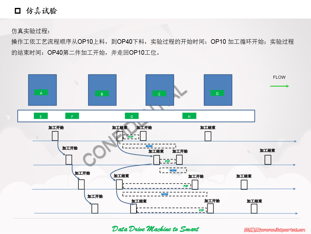

只需要一根网线,就可以实现整线加工效率的标定,在本案例仿真试验中,模拟提高整线加工效率2.8%。
把研究结果,倒推应用到项目规划设计阶段,生产线工艺布置遵循一定的规则进行工艺布置,可以最大限度的避免操作人员等待浪费,对于生产效率提升,以及整线机床加工能耗改善,都会有积极的效用。
