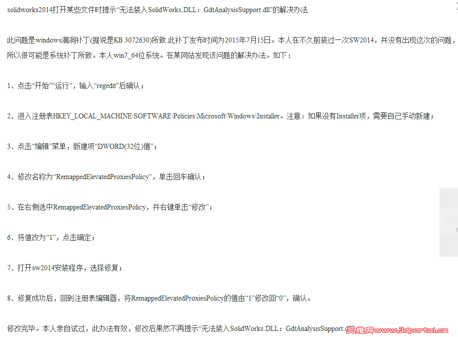

2014SW安装后不能打包和重命名,出现图片问题,求助高手如何解决?6 l6 Q6 H3 v- S0 y4 E* F+ D
之前遇到这种情况,我是卸载win7的KB3072630补丁来解决的,但是现在又卸载不了,如何解决?( k. g# Z2 _3 V# R* H
非常急,希望高手出手相助,万分感激!!!!!!# |/ c7 l. ]. U( L! {

发表于 2017-5-26 10:36:33 | 显示全部楼层 来自: 中国上海
按照图片,一步一步做。。。
阿帕奇 + 3
发表于 2017-5-26 19:37:44 | 显示全部楼层 来自: 中国广东深圳
给你一个文件,按文件里面的说明做就行了。
