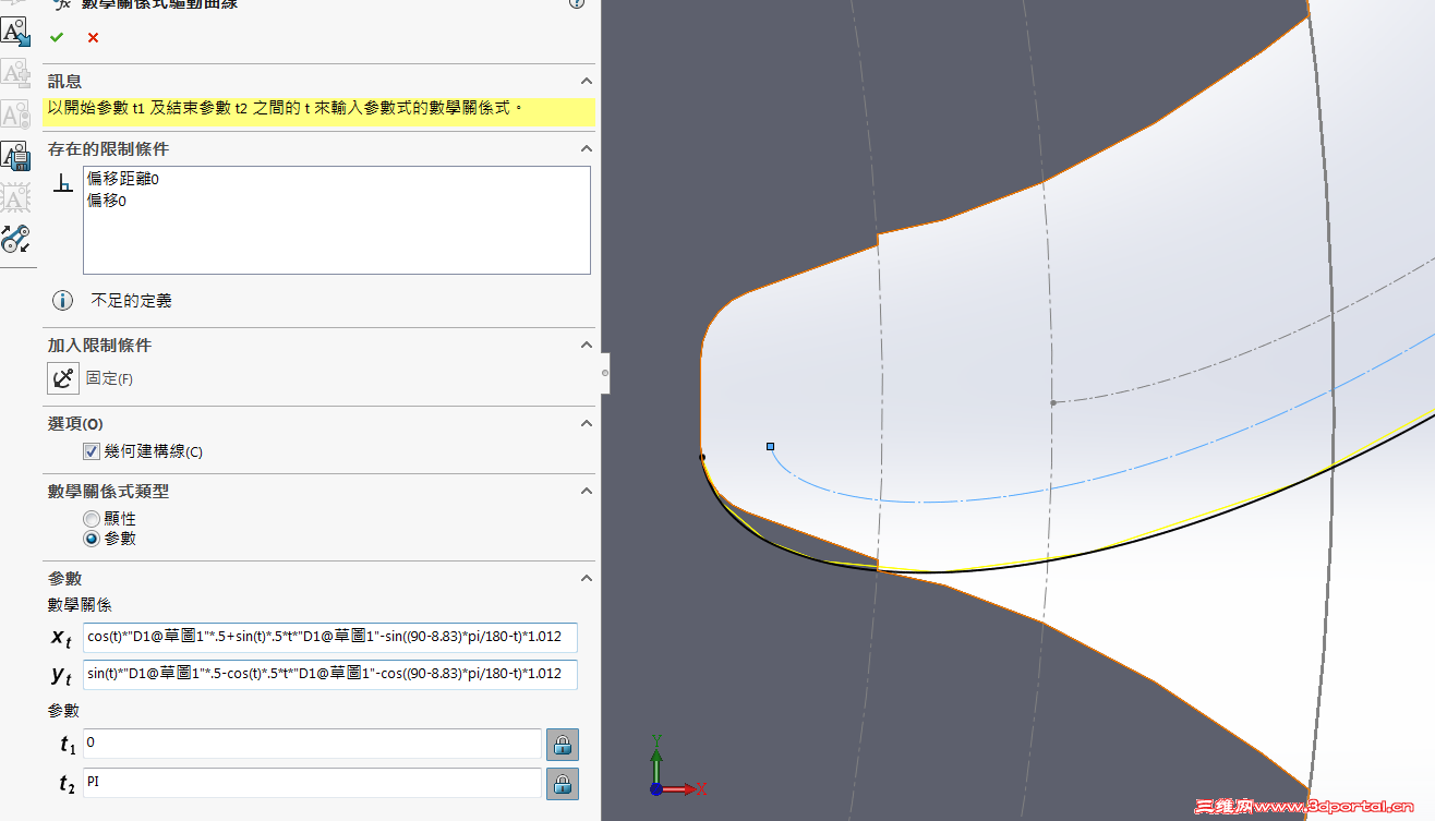

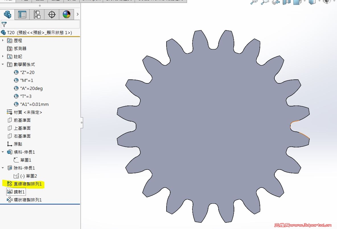

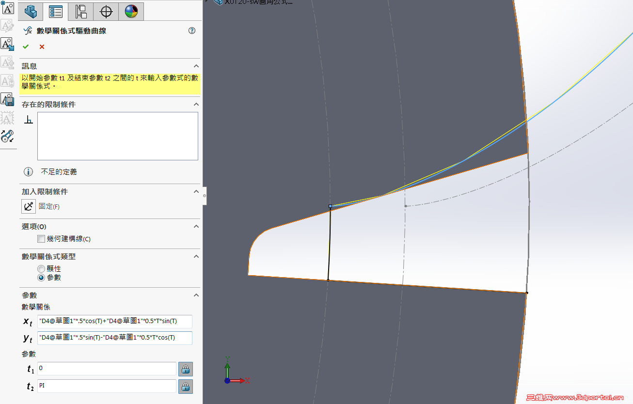

1 B1 [) d8 G( P( w  Y3 Y  b3 t9 N使用參數、陣列繪製齒輪○注意:實際用於產品上的齒型還需考慮其他參數  f! l) f4 K; W! a$ Z

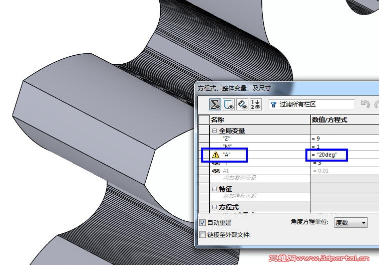

感谢hero522大师分享。' o7 `7 b) b. W8 D( S

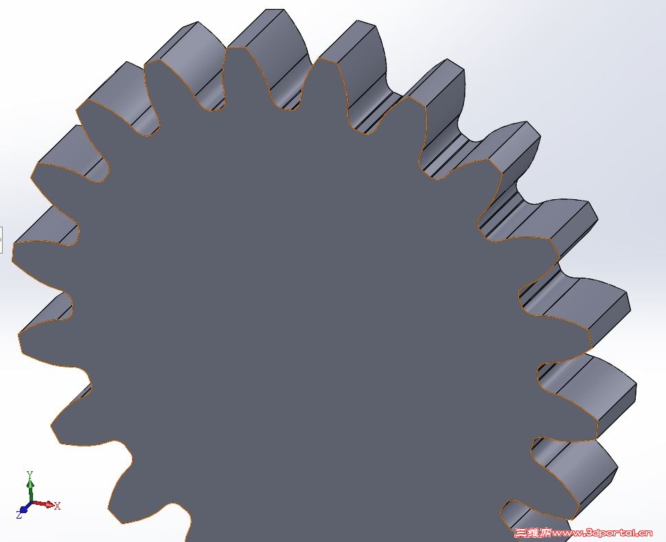

发现有很多细的线条,另全局变量中的压力角亮黄,数值后面应该不用加上deg。
点评
這用陣列-除料,線好像是免不了 我找找,之前有推導一個包絡的公式曲線 報錯--我的電腦沒出現,我再詳細看看  详情 回复 发表于 2017-5-24 15:49
 楼主| 发表于 2017-5-24 15:49:22 | 显示全部楼层 来自: 中国台湾
SW2016 发表于 2017-5-24 15:11
8 ?1 s5 B. Z, Q# T) r0 O* b  c8 s感谢hero522大师分享。4 b! i/ ?- g: x( V- ]& |, [+ T% X: ^
4 j# j  _* u1 ?( O" b# q這用陣列-除料,線好像是免不了' B8 l# h+ e/ r3 f! G
我找找,之前有推導一個包絡的公式曲線: O, s4 U) }4 x0 S* ^; f% p
5 d* Z* s# s  H6 P. ?
報錯--我的電腦沒出現,我再詳細看看
发表于 2017-5-24 16:02:26 | 显示全部楼层 来自: 中国广东肇庆
多谢大师回复,我把deg去掉直接输入数值20就不亮黄了。
