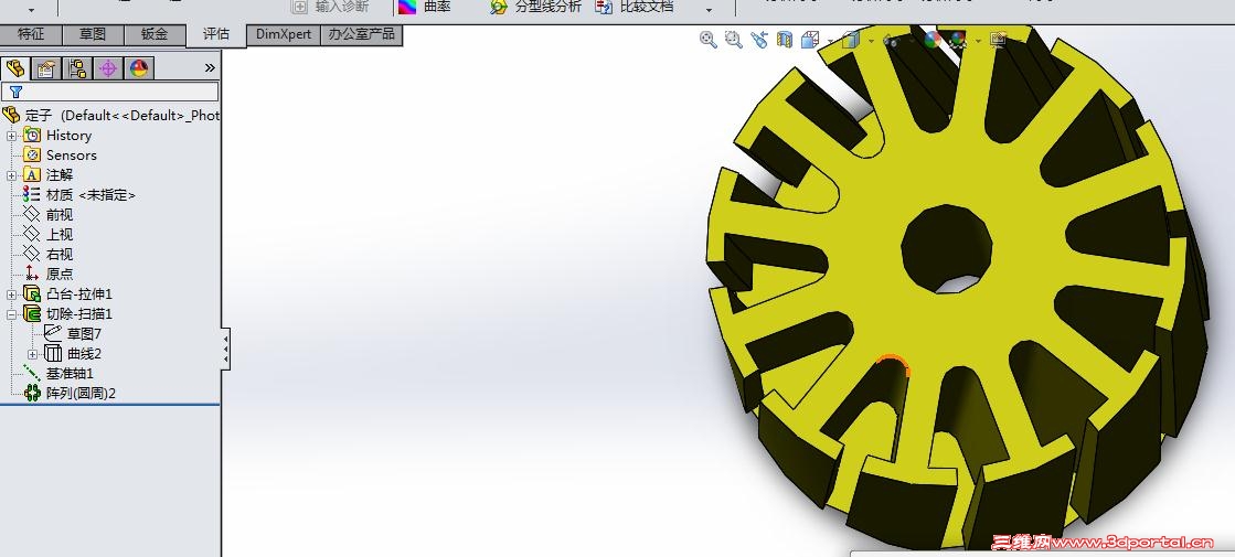

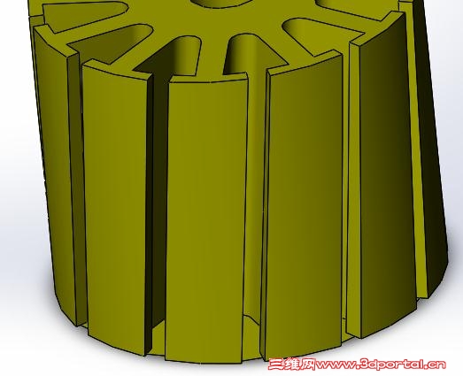

各位请教一下,电机的定子如何画的,有可以提供源文件的吗?谢谢5 l1 }- P5 r& `; V% M9 E

谢谢,我用扭曲做好了,

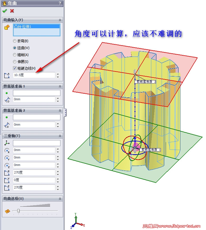

发表于 2017-5-27 18:23:43 | 显示全部楼层 来自: 中国广东肇庆
阿帕奇 发表于 2017-5-27 10:306 c- r; c9 J& W: t' w) \
请问扭曲的时候那个角度是如何精确控制的呢?
$ f+ X1 o- p: O0 w7 O3 K; D应该不难吧
8 F2 C1 w4 j  c+ }# d% u$ S& g" N
1 d! ]- ~& ]( O. p1 c/ R- } 2017-05-27_181957.jpg . V9 E( @/ i- ]- g# g9 ?
点评
我没试过,算出来的应该和直接做我想应该有偏差,不过机械制造这玩意,是允许有偏差的(这一切都是我的假设啊)  详情 回复 发表于 2017-6-1 09:23

发表于 2017-6-1 13:00:17 | 显示全部楼层 来自: 中国北京
建议别用扭曲,还是在表面画根曲线,然后垂直于曲线画个截面拉伸切除比较接近。绘图按加工思路考虑,

是的,我用扭曲后只是形态看上去对的,不能做工程图。后来还是用拉伸切除做的。
