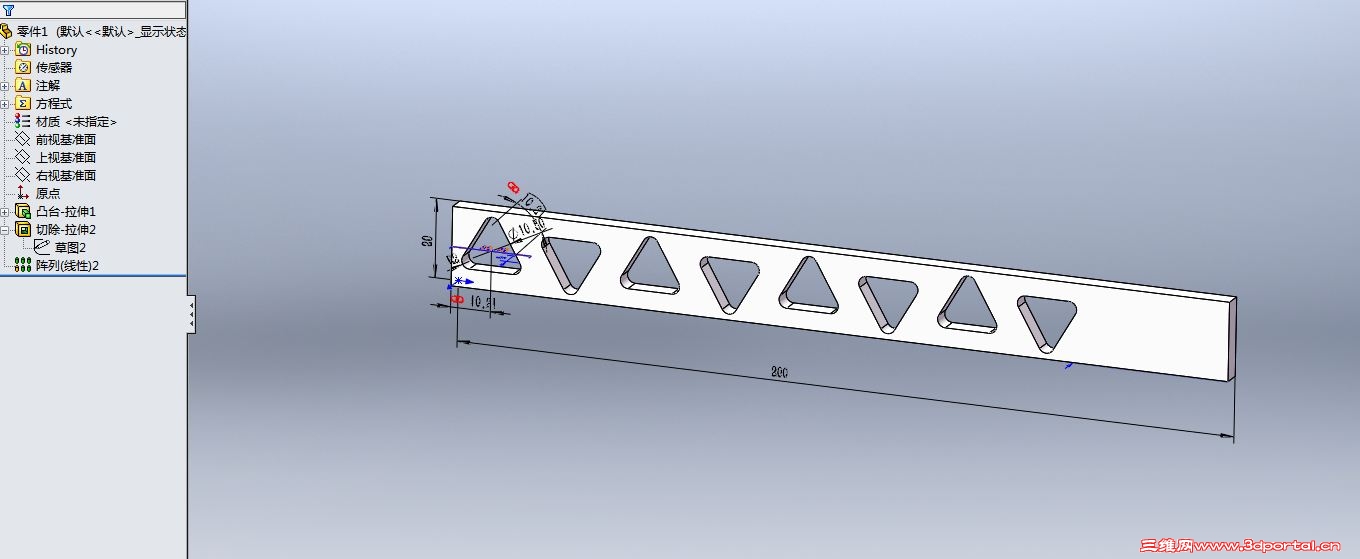

[已解决] 拉伸切除特征的镜像与阵列问题
发表于 2017-5-18 15:28:56 | 显示全部楼层 |阅读模式 来自: 中国上海
安装
主题分类用于问题归类:
5 P3 O0 L5 f# {3 _5 H

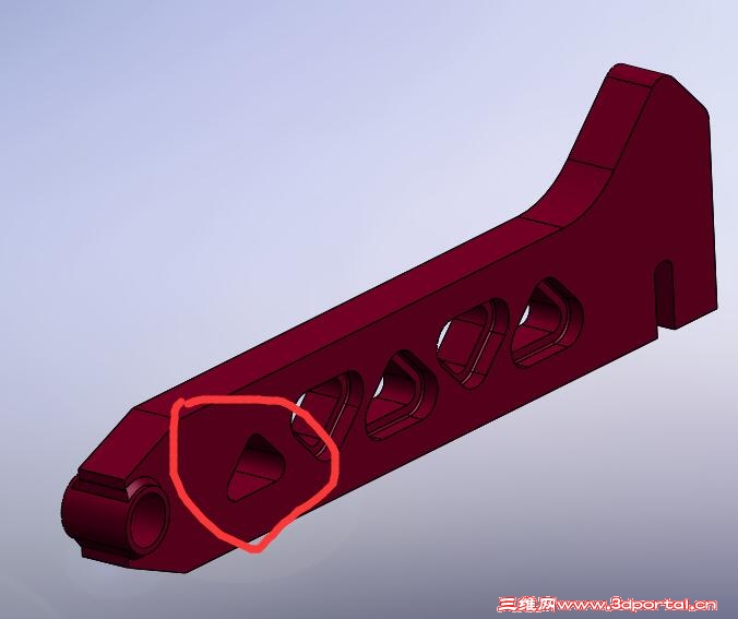

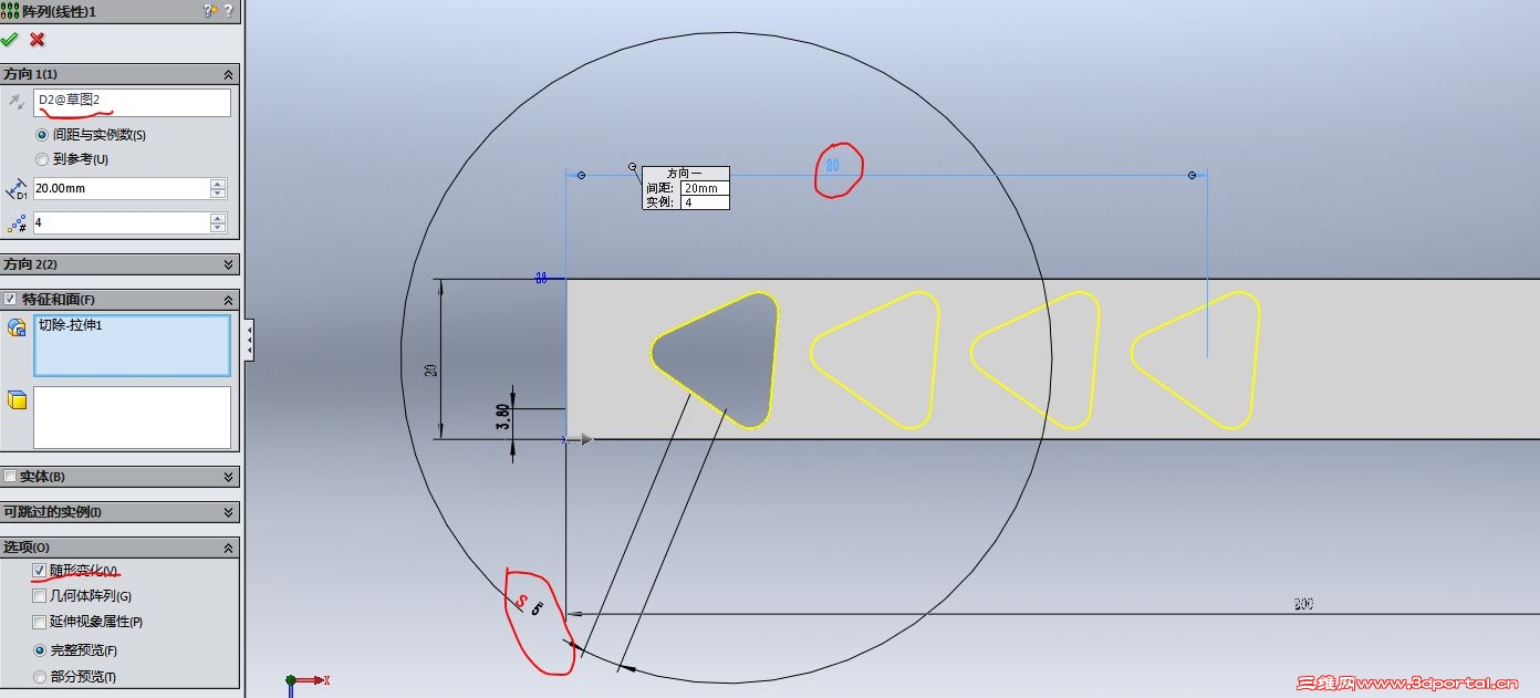

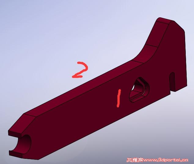

% I9 r6 ]3 q6 C: G6 H! p7 i孔左右不能镜像过去:
4 n, d4 B- s8 y1 t' v" p+ R# ` 孔为什么不能镜像过去?.jpg ; c3 v5 |- G. L. y2 j/ V1 T! {4 I& W; U
最后一个大孔不能阵列:  w$ g1 _' S. D3 L+ y
阵列也蛋疼.jpg . h9 W( P1 q, _6 K/ r
模型2016版本 hhh2.rar (313.21 KB, 下载次数: 12)
发表于 2017-5-18 16:23:22 | 显示全部楼层 来自: 中国安徽合肥
6 d8 E4 V) \, c: |7 C  ~
9 o3 Q9 M- P& m/ p; h; x随便调整了一下,简单的问题你搞那么复杂?仔细检查一下看看哪里有多选或少选的地方没。SW2017 SP2.0$ c( @  W' E4 s" _) Y9 H
hhh2-01.zip (316.5 KB, 下载次数: 4)

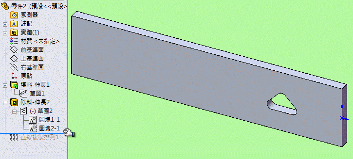

发表于 2017-5-18 17:48:08 | 显示全部楼层 来自: 中国浙江嘉兴
參考4 V7 @: P: z& b9 N; p0 Y! F7 X

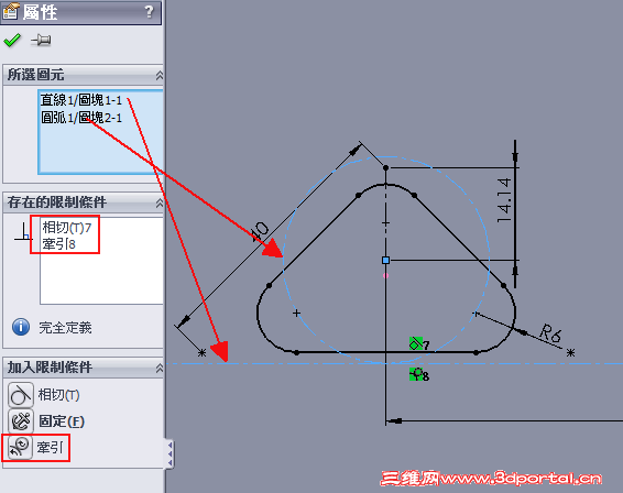

发表于 2017-5-19 11:15:35 | 显示全部楼层 来自: 中国浙江嘉兴
2 D" K* Y# r2 ?
骚丽的蜗壳丝 发表于 2017-5-19 09:53( J( M5 \  b, q2 \/ ^+ s
看不懂大神的步骤,膜拜
& ]' Y' Z5 e" P2 X, @- S! S
1. 如附图,應用草图图块一個园和線段的相切和牽引,產生角度變化." D5 S0 Q$ H) m$ D" O( }
2. 因為間隔為50,也就是园轉半周須走的弧長,所以园的直徑為 100/pi(园周率).
# m; Y! A2 P) a$ Z3 ~$ R4 u$ f) `) Q% t  o) N# o2 L
9 `4 z1 ^% d: V" g) Z2 U( w
; R; {- X- y  {; X4 d. b
8 p& k: A+ J& s( d8 [- a2 K
3 _2 o4 _: `) P: V- ^" A9 ^2 \( O) T/ c% j; p9 J& v0 s
附檔參考(2012)
% \# g! |% V0 b4 T; K: z# Q 圖塊線性_1.rar (55.71 KB, 下载次数: 26)

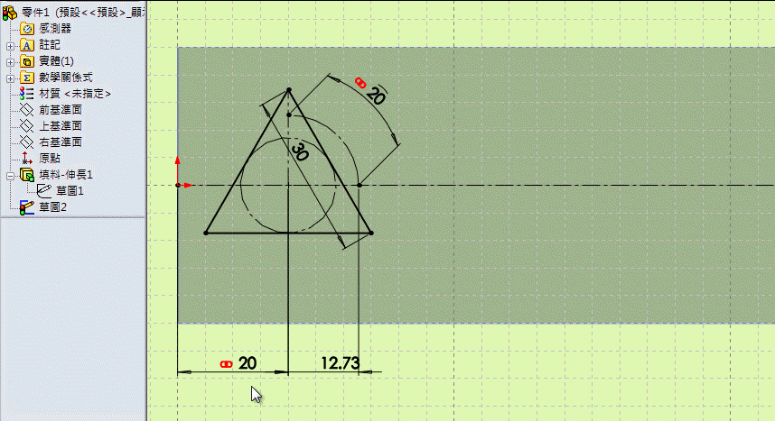

发表于 2017-5-19 16:52:07 | 显示全部楼层 来自: 中国浙江嘉兴
了解道理就可以隨意控制所需之轉變角度!4 M1 D( g* h' [: K/ i* r( O
/ F6 Y9 P4 J' Z3 p' b" h- M

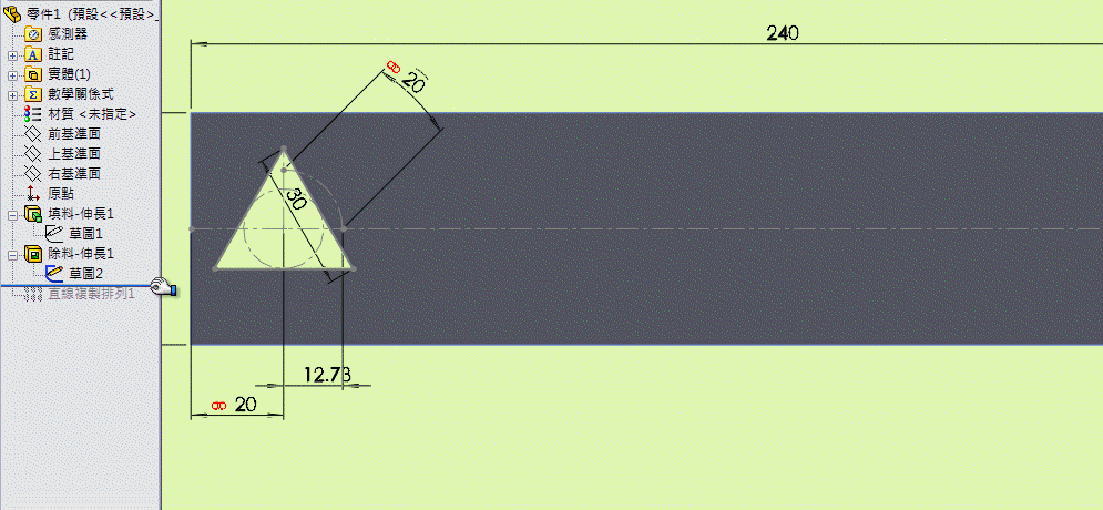

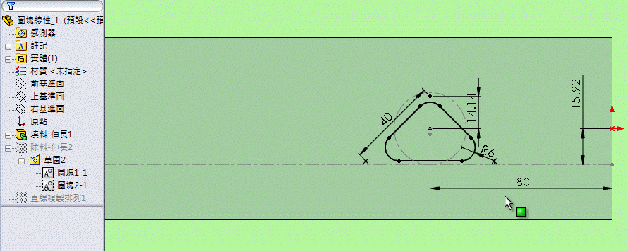

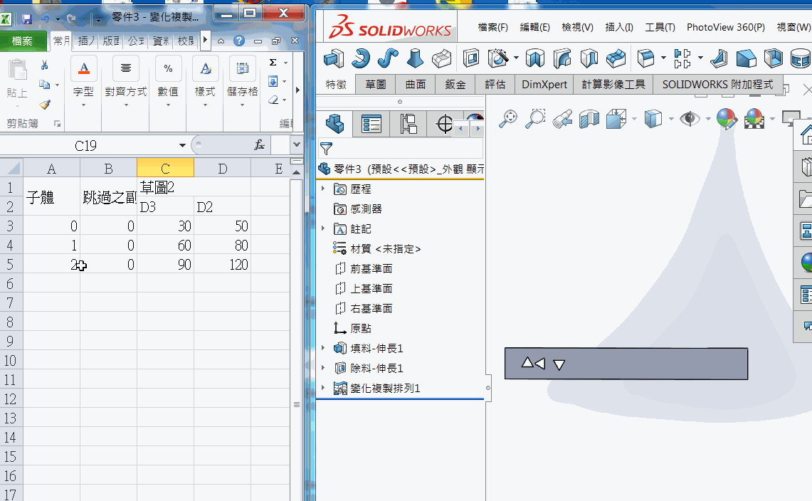

发表于 2017-5-21 13:29:05 | 显示全部楼层 来自: 中国浙江嘉兴
, a5 U1 B! t7 X, z- Q$ L% R9 l+ k
13993359550 发表于 2017-5-21 11:25
. ~5 w6 ?5 n$ p  F+ N, A用梁大的方法可以做的出来,
) n/ b6 T+ g! `3 P' l$ c1 p* @但是用方程式做不出来,请梁大分析一下,谢谢+ S+ y' V9 u, x1 U0 \! X
文件已上传SW2015
6 k# W9 }$ U# p& j7 U
方程式就不用圖塊直接尺寸連結了,參考如下:. p4 I, _" l( A) K0 B( g6 [
3 A! [5 e; T7 Z9 q2 s5 m, o( ~2 d: Z1 a* {8 r: n; K3 A9 j
8 m0 X# l( u7 P
阿帕奇 + 3
发表于 2017-5-21 15:43:46 | 显示全部楼层 来自: 中国广东肇庆
ryouss 发表于 2017-5-21 13:29
) J! l0 @; Y* T$ `% R( b方程式就不用圖塊了,參考如下
8 X. n4 W) A2 Q  x6 a& P
大师好方法,想请教超过360度时怎么办呢?
点评
不用角度用弧度,#11上圖都轉了兩圈半了.  发表于 2017-5-21 15:52

发表于 2017-5-28 09:41:15 | 显示全部楼层 来自: 中国浙江嘉兴
$ V2 X+ H1 N2 z3 j: B
ydhuie 发表于 2017-5-28 09:15
! K' ?4 I% s8 C$ Z6 ?为什么在草图块那没找到牵引约束
+ j# K7 J+ ~# P4 ~! c( E5 |選取要做約束的兩草图图塊就會顯示!! v4 o; t7 S& i4 [6 N, y  W
但是繁体板和簡体版用語有異,就不知簡体版是否也叫"牽引",知道者請能告知,謝謝!
" r( R; g' m9 x- C5 a/ b9 z* M: e; A
擷取-1.png * |. ]; U9 t; \; g& Y, ^% Z7 r
7 |3 Z/ J2 y4 y+ Z( _2 `  O5 @0 E
阿帕奇 + 3

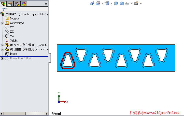

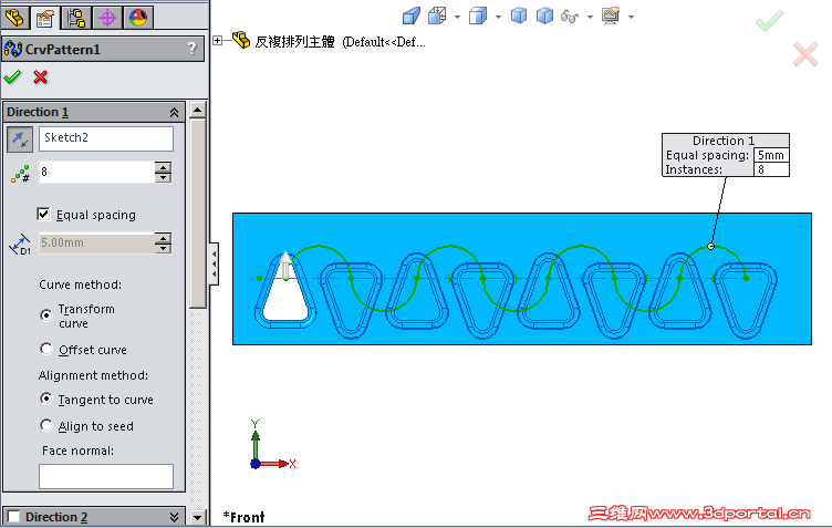

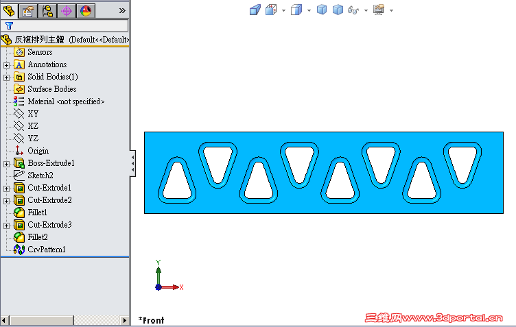

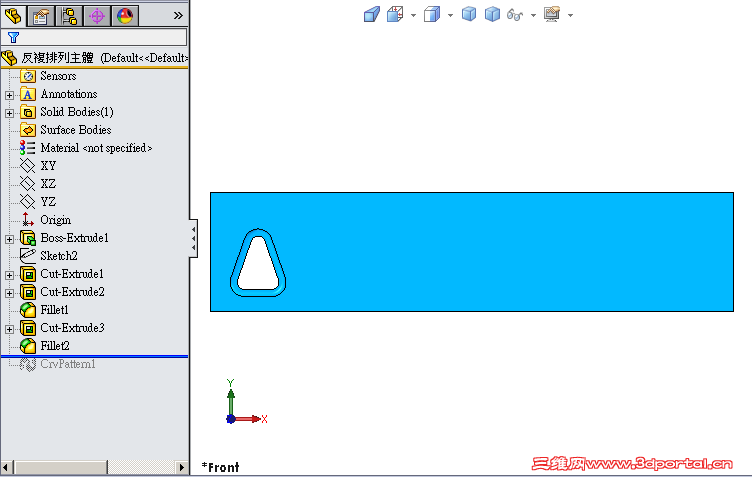

发表于 2017-5-28 11:54:55 | 显示全部楼层 来自: 中国香港
俺也參與一下: U; \9 [+ n- d# \
5 ~) n5 f" h. i- v" B0 b

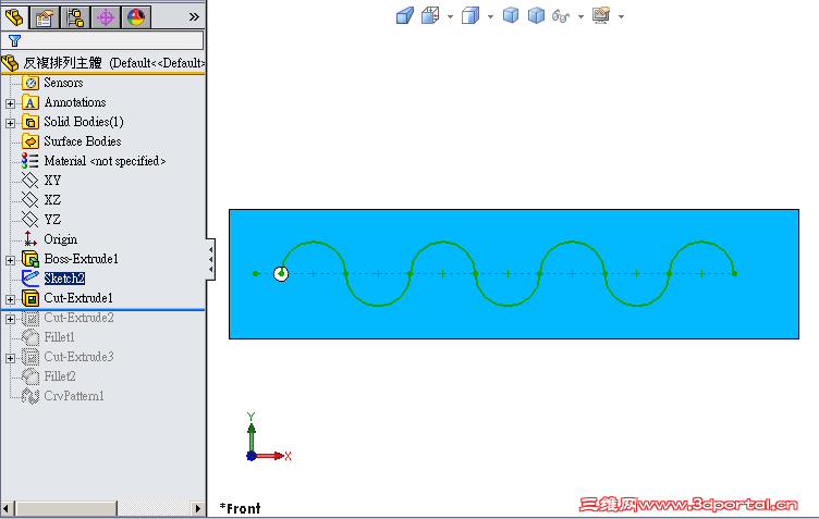

這情況俺會用曲線排列
4 j: r1 S$ U; D: z: z SNAG-0001.png 0 Z& c  x9 {" [7 T7 @$ {7 u9 G2 [+ R
1 ]# `$ K& v) S, I8 L& O重點在於“引領特徵”
. J+ Q9 h4 t% G2 p* O SNAG-0002.png 6 e, x/ v$ n& _( d- u; r$ ~
( J& [; d8 Q, w& P就算其餘特徵再多,也會隨著“引領特徵”作為定位% P( D7 M- i' G- Q% J3 k
3 a& Q5 l3 t, g/ P7 k! L& D9 ^) y9 k9 W( l
曲線排列的預覽可能出現亂子
$ m( R( l& _3 P/ n/ @" o" p4 p SNAG-0004.png 4 v0 i& g+ v, O: n' @7 V2 l
3 b$ N. E7 k4 K- X, o
但不要緊,其實沒有問題的- h4 Z* L- j# O: U: ^  a0 U% s
1 r( @  ~/ u; q8 _; u: y; \9 K* b0 c; ^: J  A

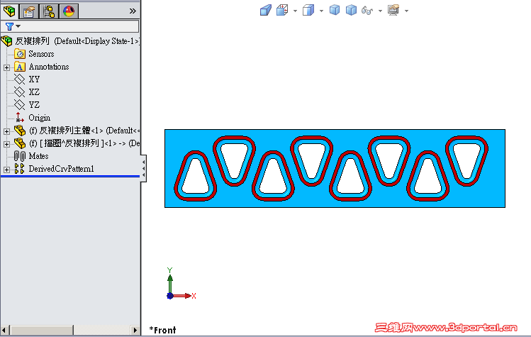

更可在裝配驅動其他零件的排列, t2 q2 h( P; q! J
* e5 B" s5 L# G* C
# C9 K+ E1 q4 h: i. k懶慢悶!!, o6 C' w) b) e- ]0 _* x: N, c
& Y- @' s# i6 L& w8 C0 O" Q
阿帕奇 + 3

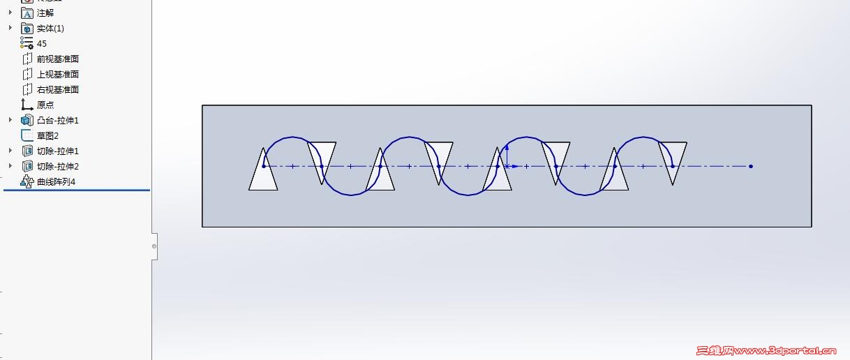

发表于 2017-5-31 13:31:38 | 显示全部楼层 来自: 中国江苏镇江
大鹿 发表于 2017-5-28 11:54, y, _; X5 A6 \- v& S
俺也參與一下8 M$ }2 I: L% E, h3 z7 I) H1 b
* i) z/ e: H, L% n/ @7 D這情況俺會用曲線排列
: j) t/ c0 C# H* M; ^
虽然对曲线阵列用的很少,尤其里面的对其方法和曲线方法一头雾水,但还是觉得您的方法最佳
, W6 ~( f( C3 I4 E QQ截图20170531132153.jpg * s/ c' z4 ^* Q
