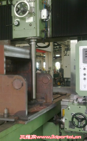

刀杆做成850长,70直径,龙门铣上铣一个平面,吃刀0.5,进刀0.5都走不了,太震了,请问大家有什么好方法好刀具介绍?' W, x9 S" G3 D; w8 ~

刀杆太长,细长杆,可能要重做一根了。或者将刀杆淬火,尽量减少吃刀量,放慢走刀速度。

没有更好的方法吗?
