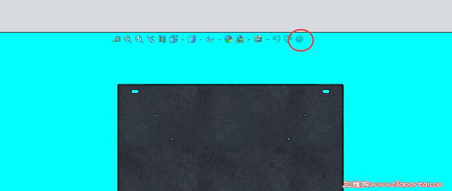

今天想渲染一个零件,发现RealView为灰色的,求助论坛是哪里的问题。
8 Z* {5 X6 j  d' ^# W/ x* ]系统版本  WIN7 SP1,软件版本SW2014  显卡K620

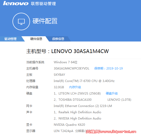

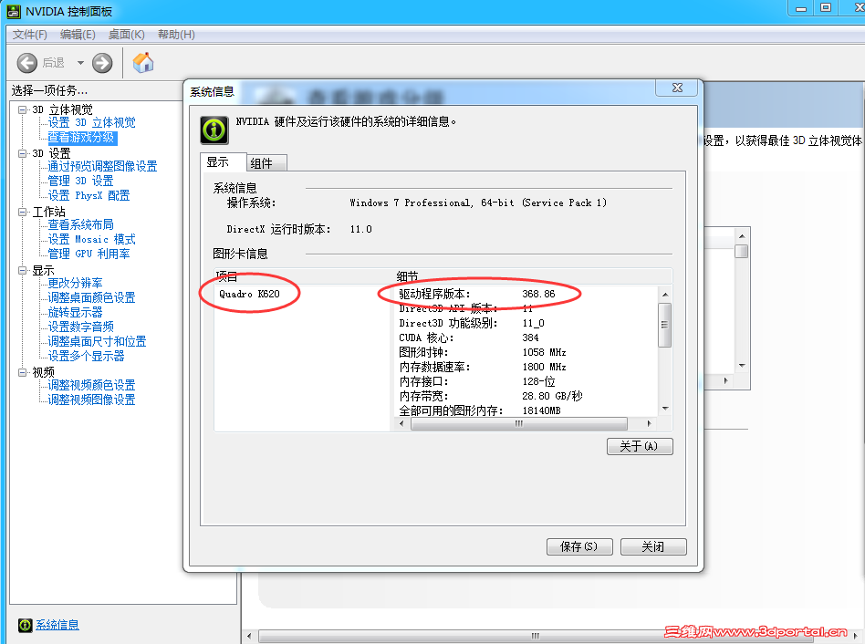

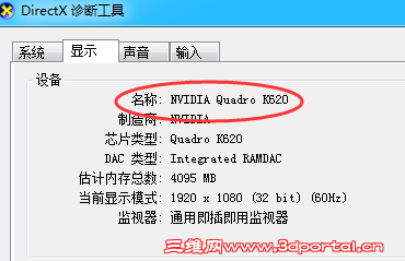

2 J* R2 k  V$ D( y  a4 l, k谢谢江南,电脑是联想工作站,所有驱动都是直接用联想驱动管理安装的,并且NIVDIA控制面板里面显示的也是K620,应该不是驱动问题

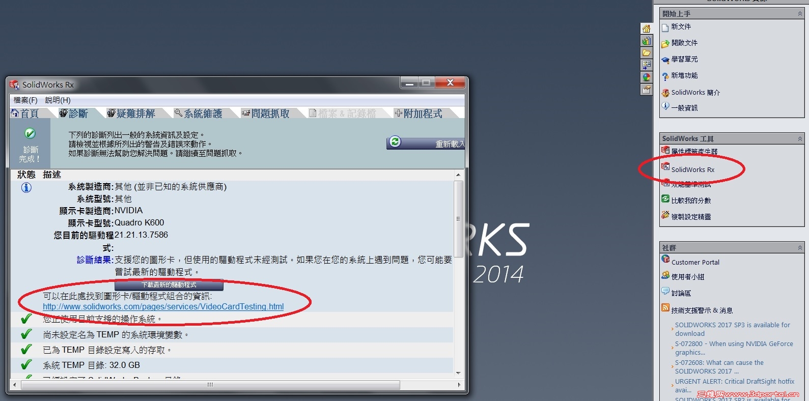

使用SolidWorks的診斷看看# P8 c0 n; ~2 m* c9 S3 l5 X
是否驅動程式不支援
