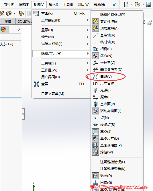

[attachimg]2312550[/attachimg] 这里选没?  详情 回复 发表于 2017-5-10 10:27

QQ截图20170510102643.png 4 @* i2 m5 P) ^
这里选没?
  o; x5 ]: a2 |7 M1 }. j! [
阿帕奇 + 3

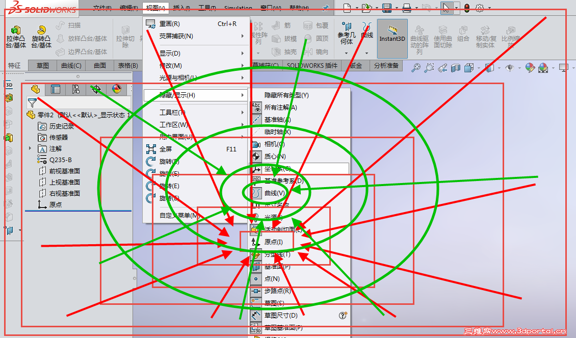

楼主呀!类似问题你已经问过了:
2 R' R# B$ {) u" z5 q  A* A" x. Chttp://www.3dportal.cn/discuz/forum.php?mod=viewthread&tid=1479995
- F( O+ v2 K2 E5 R( `! @见下图绿色指示,零件和装配可分别显示曲线与不显示的:% A* N% p7 ]7 K% h$ A
参与人数 1三维币 +50 收起 理由
阿帕奇 + 50 给鹿大50分!
