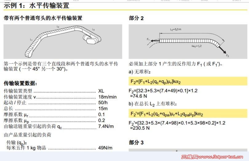

[讨论] 反作用力的计算??
发表于 2017-5-4 22:38:51 | 显示全部楼层 |阅读模式 来自: 中国广东广州
本帖最后由 314212186 于 2017-5-4 22:41 编辑 $ ^" ^2 C0 B. Z2 D* e. h3 K' K
9 Y+ @% i  y5 j- W这图怎样计算F1的反作用力了
