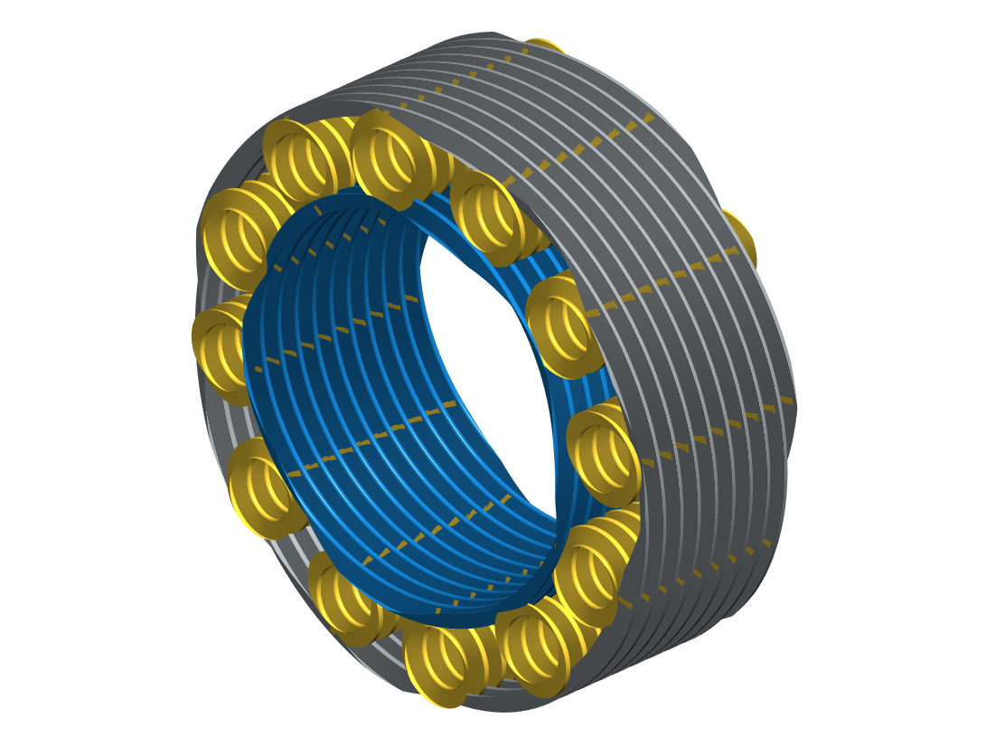

对于滚柱不循环的行星滚柱丝杠,如何保证滚柱和螺母之间没有相对轴向移动呢?按照我的理解,当螺母周向固定时,转动丝杠,则滚柱在螺母内滚动,此时滚柱螺纹和螺母螺纹为啮合状态。那么滚柱应该相对螺母有轴向移动,但是很多文献中说没有轴向移动。想不通,哪位大侠指点一下,谢谢!

螺母也有螺纹,和滚柱是同步轴向运动没有相对运动
