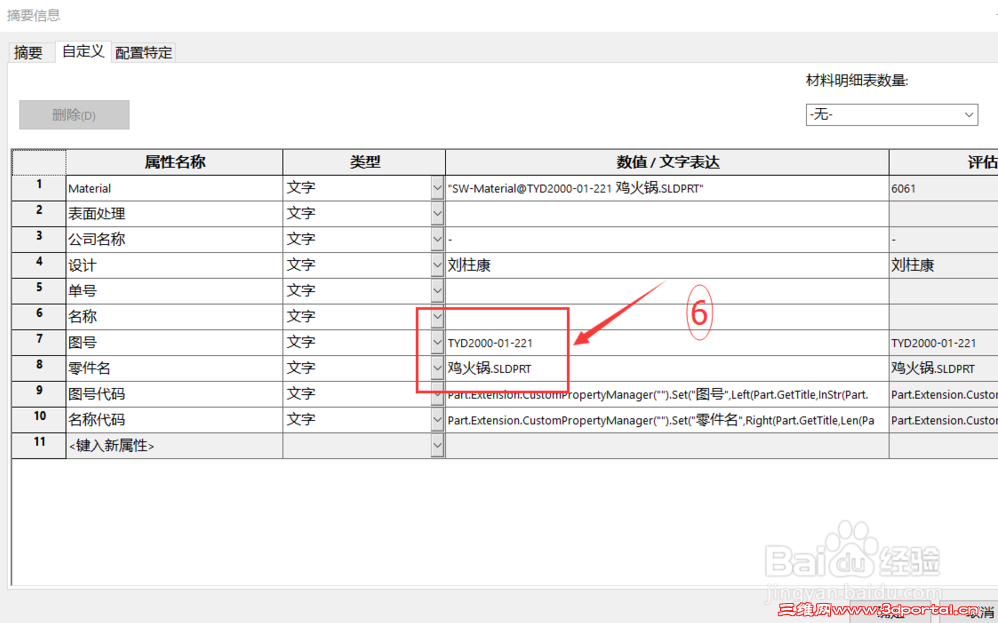

[求助] 怎么把后缀名去掉

主题分类用于问题归类:
Part.Extension.CustomPropertyManager("").Set("零件名",Right(Part.GetTitle,Len(Part.GetTitle)-InStr(Part.GetTitle," ")))
3 |. g  {: k+ S$ s0 x( o, P5 A& G1 `3 t
3 |  V2 B5 W3 u* d: ^" U7 P
8 {5 C% X- J+ W/ ?( h6 M
" _% U" n( v! r! t6 c; Z: U
这个填到数值表达式里,连后缀名一起带出来的。。求大神改下,,去掉后缀名
" J# x) J$ q9 r7 C8 J
发表于 2017-4-21 17:40:42 | 显示全部楼层 来自: 中国辽宁营口
你windows的设置是不是就能显示文件后缀名,所以连带着用表达式时就一块显示了
发表于 2017-4-24 12:02:08 | 显示全部楼层 来自: 中国陕西西安
Part.Extension.CustomPropertyManager("").Set("零件名",left(Right(Part.GetTitle,Len(Part.GetTitle)-InStr(Part.GetTitle," ")),instr(Right(Part.GetTitle,Len(Part.GetTitle)-InStr(Part.GetTitle," ")),".")-1)). K6 N8 _- O# {0 E' z6 v+ ^! ~6 m( \
试试这个
发表于 2017-4-24 12:03:25 | 显示全部楼层 来自: 中国陕西西安
用一句话太长了,嵌套也多。不好弄,不如定义个字符串,多写几行,易读好改。
