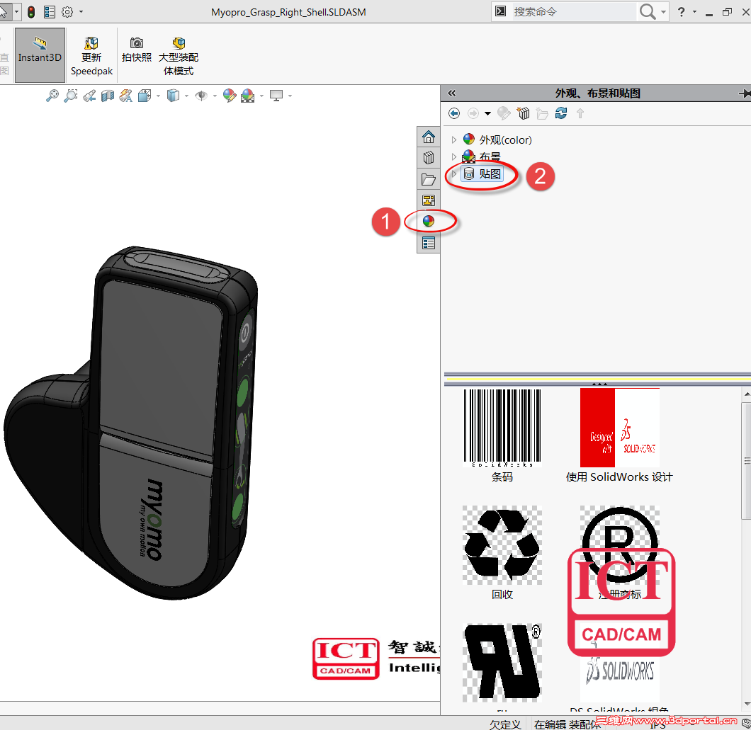

一、添加贴图
9 ]" B- g3 p1 T: w1、打开软件右侧的任务窗格,选则外观选项卡并选中贴图。
. C/ E. E2 p) l  j) F/ ^/ w( u 2017-03-12_17-05-40.png . W8 ~! ^3 w8 B& R8 J5 r, v3 k
图1 任务窗格2 L1 d3 S- g4 M
软件中默认只带有SOLIDWORKS官方提供的一部分贴图,此时我们会发现在任务窗格中并没有任何添加自定义贴图的按钮。

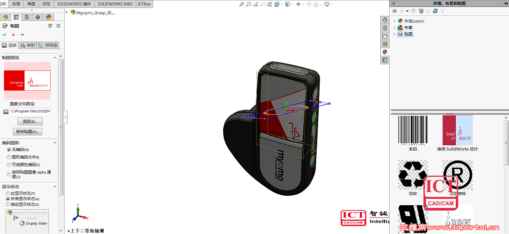

1 T; o. }* ~6 J7 @: W2、将软件中含有的贴图任意拖拽一个至模型中需要贴图的位置。1 ]* v8 Q4 k: H: \* j" |% v: o% H; w
2017-03-12_17-18-26.png / N/ C- d1 a! A6 W
图2 拖拽贴图( g. c( r# O$ ~1 Z; [. y( x( n
将贴图拖拽至所需位置。! v) y- T5 r7 |: I* q
2017-03-12_17-20-08.png , q% l; g% _  c& i2 f4 }# K
图3 贴图位置- F7 [) l. b7 v; v
# \/ i6 d: Z" H, v+ C: q1 e图4 完成后界面
) x  G* F- [8 Y" ~. \' w; B此时不需要对贴图进行操作,将视线转移至左侧属性栏。, {: m* H) P! i  Y- P. a7 {

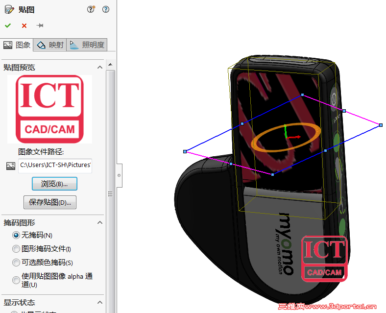

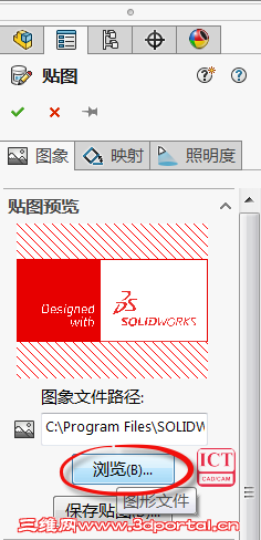

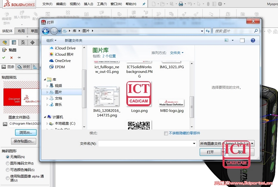

3、添加自定义图片
; o) G* Q  I$ V: Z4 E' H0 V! e   2017-03-12_17-28-19.png 2017-03-12_17-30-24.jpg 0 }; }4 [, p8 B4 K. \9 O/ e1 D
图5 添加自定义图片

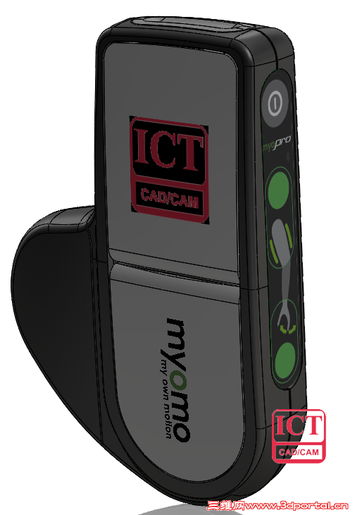

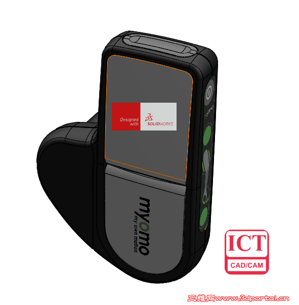

* \- w- h; @" t& k: ~此时即可选择所需添加并作为贴图的图片,添加后效果如下图所示。
  I+ O1 q2 Y# q1 w9 m4 A图6 添加图片后效果( O9 G; [' Q' b- L0 U

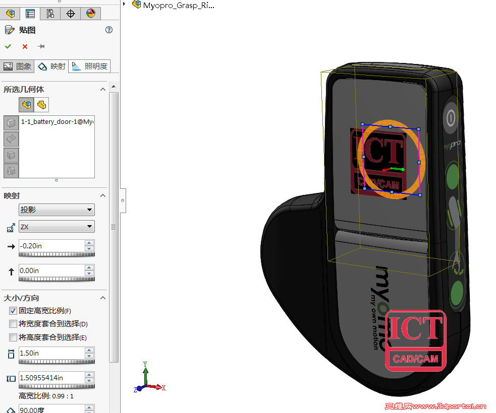

4、通过轴将贴图调整至合适大小、方向和位置。/ O7 c$ G$ c/ Z+ T! _# e
7 ]+ u/ x/ E9 r图7 调整位置、比例及方向8 a' o) P+ m3 U5 }9 d

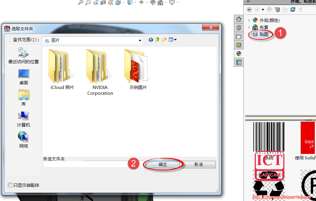

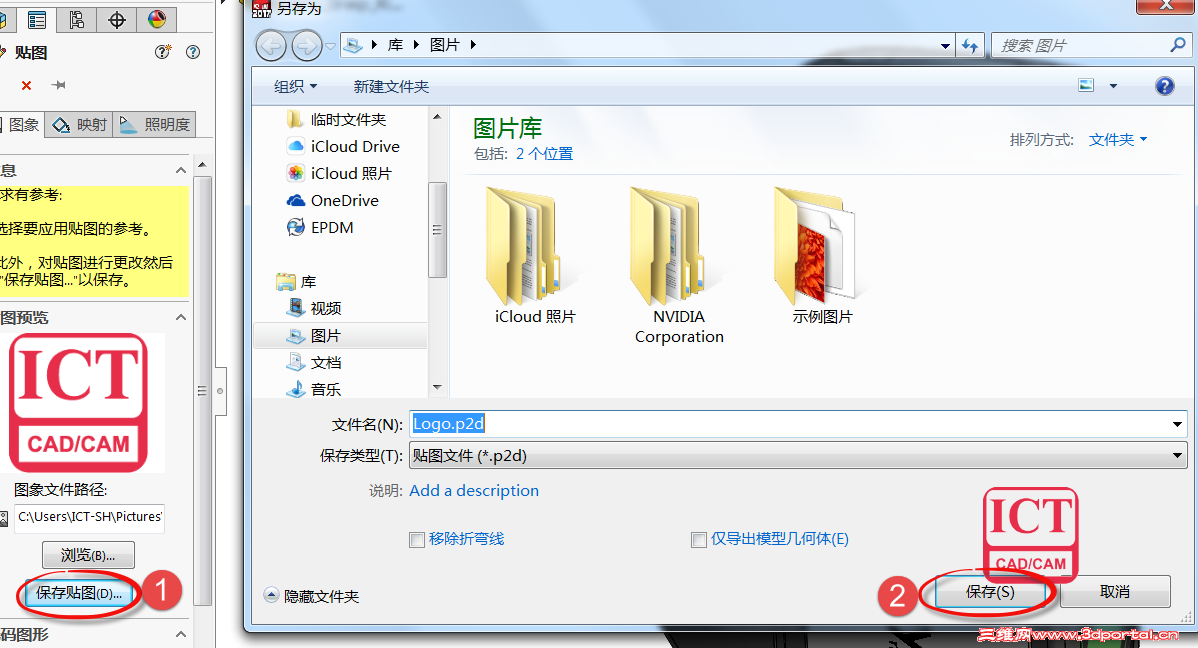

二、保存贴图及添加图库。
* z; N$ [- Q9 |2 A4 i8 |% Z1、保存贴图到图库! G8 }: V4 i  |1 _3 w+ |! }3 V  `
2017-03-12_17-48-20.png 0 d2 n" W6 g3 o8 l2 L
1 V6 U: d' w4 I图8 保存贴图
% R5 f: B3 _. e" }: u1 v2、添加图库文件位置
$ o6 d8 ]7 Z+ I" V6 S) V 2017-03-12_17-52-10.png 2 h  f& P, I7 q% j( Q) k, D9 `
图9 添加文件位置 0 j2 B0 q3 T$ T1 M2 }

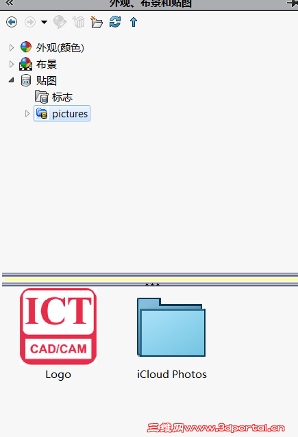

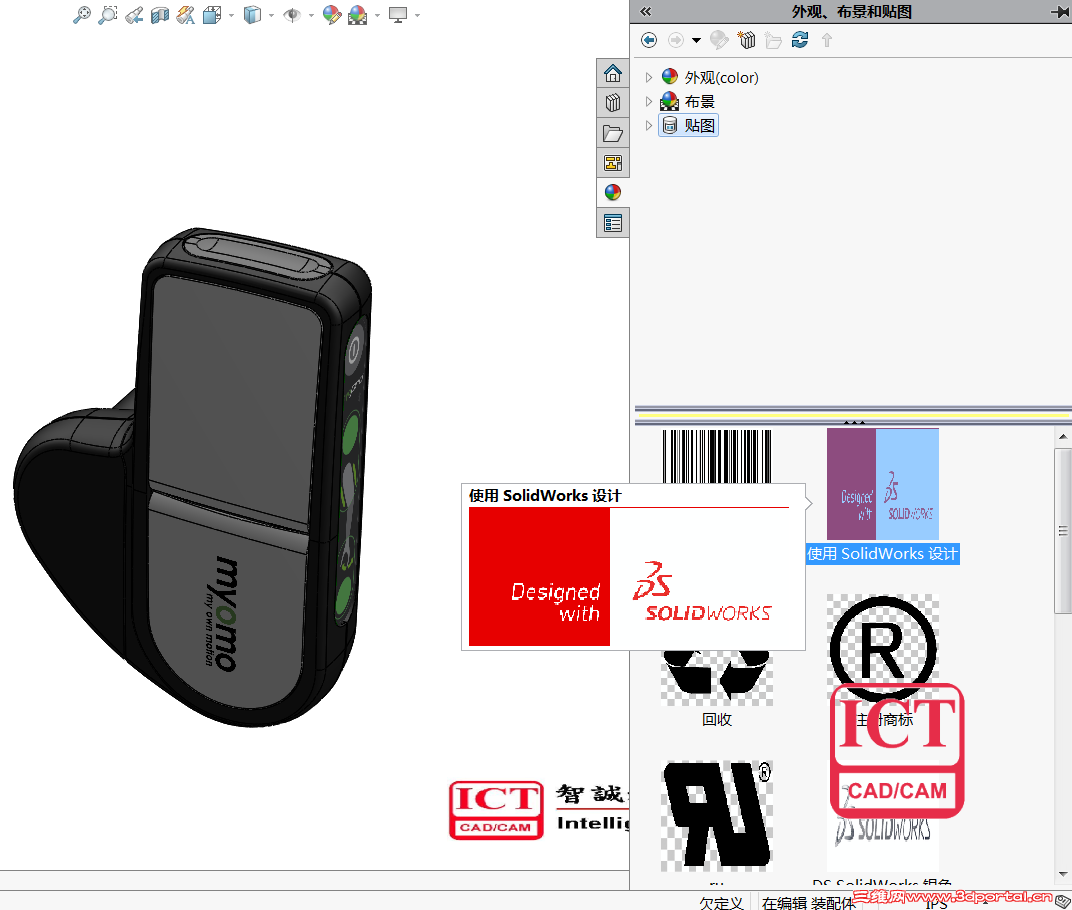

此时就可以在任务窗格 中看到新添加的位置及贴图,如下图所示。4 d! o" m8 n- i+ [* _" f% Y% P! T
/ |  c4 c4 R: S; C0 ~. y* A% M图10 新的文件位置及贴图
. G' \$ U, [# l6 C6 f- _, E; }通过上述方法即可添加自定义贴图及自定义文件夹,帮助工程师添加所需的贴图,以及方便快速地调用贴图文件。
