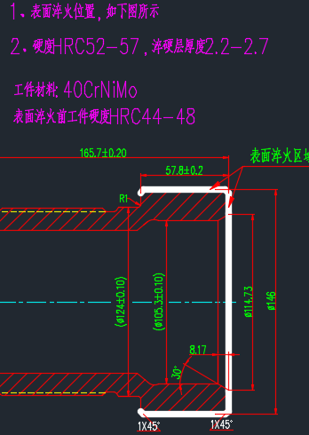

4 b& q/ g5 p+ t$ E6 s2 V. Y# v如图所示,φ146外圆和端面要同时做高频淬火是否可行?
( P: P8 z% A+ J9 R2 j如果外圆和端面分开淬火,两个感应圈,淬外圆时端面会有一部分退火,淬端面时外圆会有一部分退火," h7 q2 `4 T! {. V% e. I# d: [8 M
分开淬火不知能不能达到要求?3 |; x5 ^; x6 I. z
请有经验的网友提提建议

最好同步感应淬火。

能否介绍下具体如何操作,同步的话倒角的位置会不会淬的过深?
