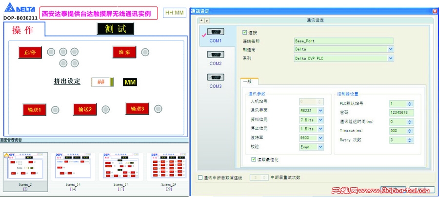

8 F3 i5 L6 s; E( M9 s5 a3 r. P二、台达触摸屏做为modbus通讯的主站            " Q9 n* k9 x* F" [1 E% K3 I; G( F
(1) 安装触摸屏软件! j# w: w. L4 ]( R9 ~4 |3 _* x
(2) 创建测试画面
$ B# a8 ~- `2 h; B$ o) i/ `$ d(3) 创建通讯连接/ Y, \  U1 R1 X+ S4 y8 h9 g
(4)主站端口参数设置:人机站号0,通讯界面RS232,数据位7位,停止位1位,波特率9600,校验位偶,PLC默认站号1(5) 进入触摸屏运行状态5 C# |8 X/ P# B( |% C
图片3.jpg 8 l5 F) p. b1 N% C
  三、台达PLC实现modbus从站   1 d' ?$ I5 c5 f+ f+ o, ]
(1) 测试IO: 当触摸屏上的启停按键按下时,对应台达PLC的输出Y0就吸合,同时Y0的状态返回到触摸屏上;
7 o: ~6 ]- {) \* u# Y(2) 设置从站通信端口参数: 从站地址:1,波特率 :9600 ,通信方式:7 E 1 。(3) 下载台达PLC测试程序:下载这个台达无线modbus程序到台达PLC上。
