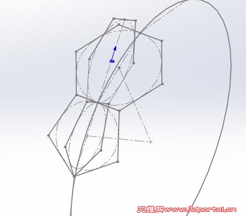

画的是足球,,,就不放样不出来?一直找不到问题所在.....6 d/ C% m: {& s8 I

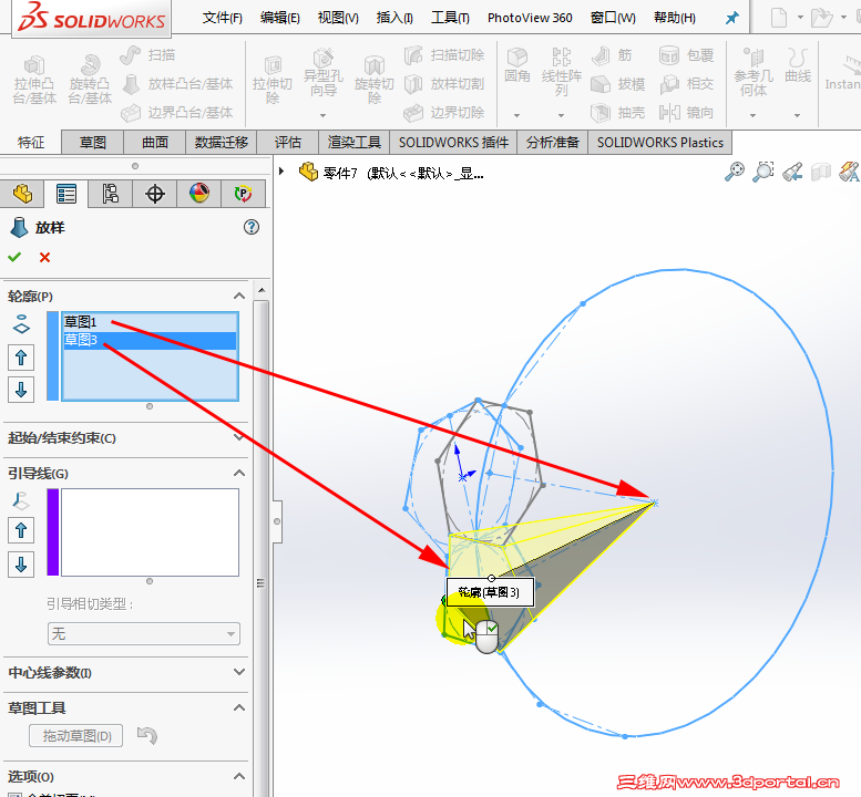

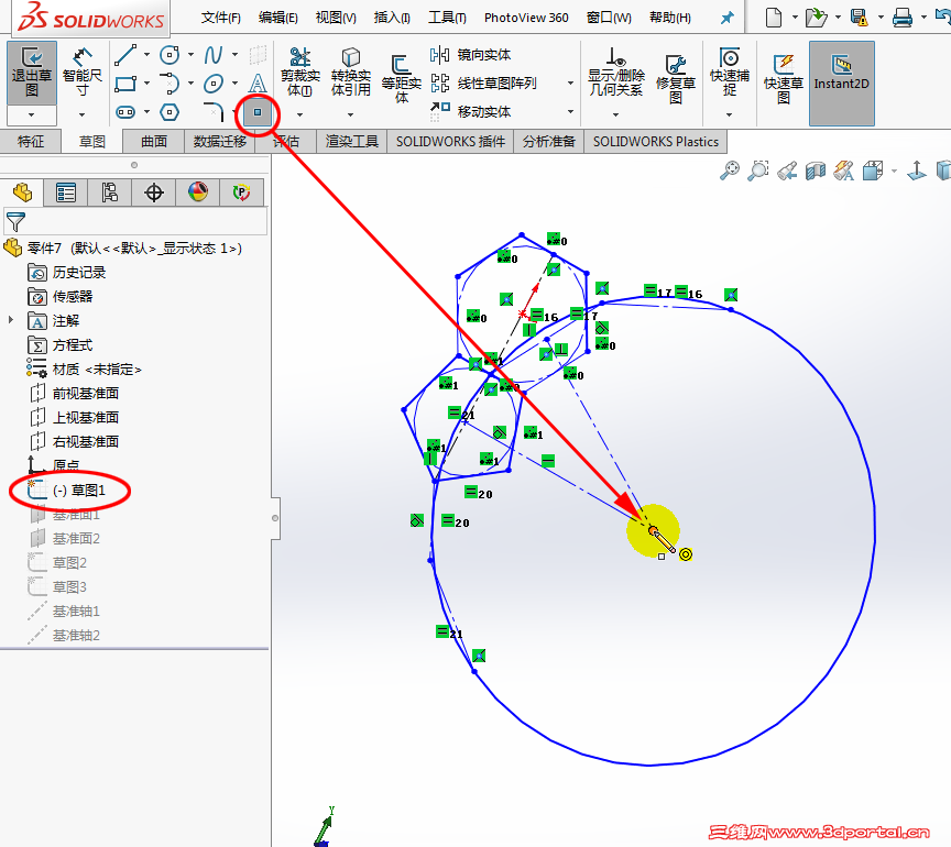

看了下,在草图1加上一个点就OK了。
% F$ E& q9 y0 @- g  b9 M2 g% b9 [# E 001.png 002.png # N+ m$ V/ q! F' ^, ^

发表于 2017-4-6 09:40:44 | 显示全部楼层 来自: 中国山东潍坊
轮廓到球中心点放样,点必须画出来。
