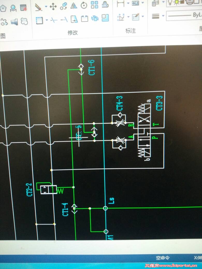

这个两位两通阀是什么意思?5 F' h7 W. o' d  t. L
150237e0qvq0zq8zxutwzw.jpg 0 R, \( E8 D, a8 p+ d+ D5 G
150237an42ta8xi2s2anea.jpg - @( ?7 g# l5 P% v: ~3 F& A+ h4 a

先导控制的泄压阀。楼主方便提供一份原大图吗,我想了解控制回路是怎样,谢谢。

ct1/2/3为什么设置这么多阀

 楼主| 发表于 2017-3-31 10:11:33 | 显示全部楼层 来自: 中国河北唐山
ct2-2阀的目的是什么: T9 a) ]" V% X9 }0 x

负载敏感阀,也叫压力补偿器,你发个整体原理图看看,

这个阀在负载反馈回路中使用很多,导通是泻压,不导通为建立压力补偿

CT2是压力补偿的,先导油路来控制的,导通泄压,截至建立系统压力。另外两个溢流阀
