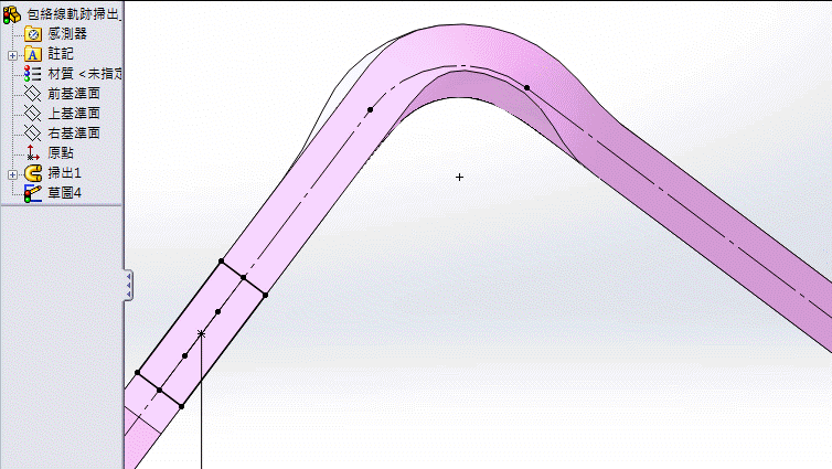

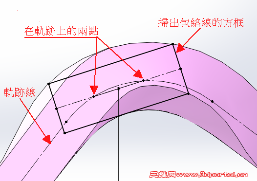

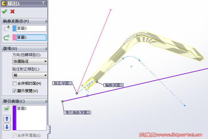

[分享] 包絡線軌跡掃出
发表于 2017-3-25 08:38:46 | 显示全部楼层 |阅读模式 来自: 中国浙江嘉兴
特征建模
主题分类用于问题归类:
是依據悶大的構思做成的,此處提供分享參考!
+ A8 @8 D' q* T" _4 F"草圖4"是做驗證用的.

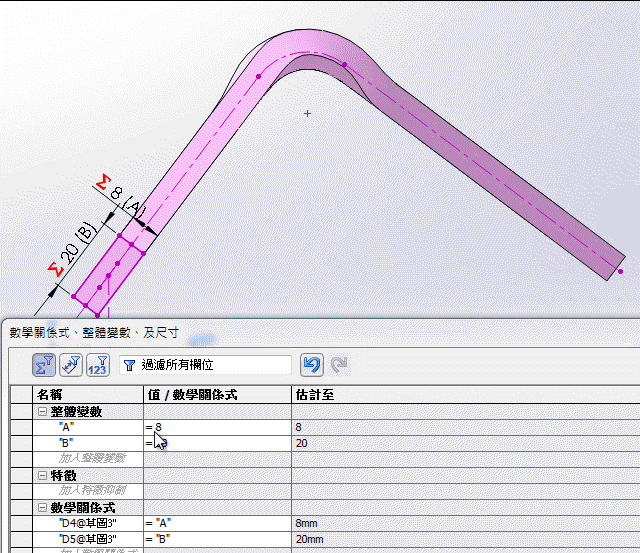

 楼主| 发表于 2017-3-25 08:39:46 | 显示全部楼层 来自: 中国浙江嘉兴
若是如1#做出的掃出正確時,就可做成參數化,
- A+ V- V) k- M; D5 X7 ~  Y那理論來說,要找出任意的外型隨軌跡線移動的區域範圍就很方便了!: K* X" `- e* M$ @& U9 T  w
