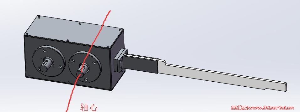

途中一个齿轮箱,一个长杆。 以齿轮箱靠右侧轴为中心,计算两边的平衡(配平)。手工可以(粗略)计算出来。 我觉得配平过程有点繁琐。想走个捷径。求助各位。谢谢!) O( I4 [+ j$ f9 M/ n8 i4 _

分析模块都是验证已有结构的合理性,而不是求证某种结构。

查看质心位置应该也可以大概估计出来吧。

利用设计算例的优化算例,不懂的可以百度。
