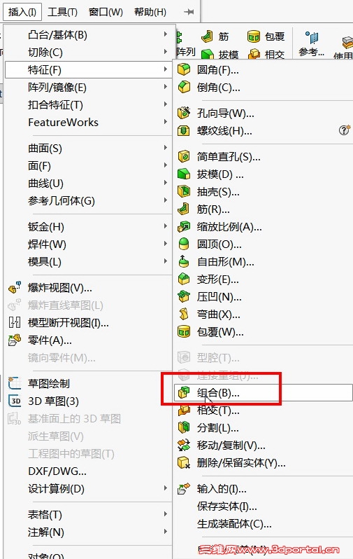

我花了一个绕线座,外面需要填充塑料,需要花一个实体和绕线座装配,但是如何切除中间绕线座位置那,里面的绕线座不是规则的图形,有没有像UG一样的功能可以直接选择要减去的部分,请各位指教- B. D" \* z8 ^/ \" T

做成多实体,用特征中的组合,其实就是布尔运算。

楼上正解    组合和分割 感觉是SW中功能最强大的两个命令( d: Y/ `2 t5 Y" K2 ^1 m+ h7 O
发表于 2017-3-18 14:39:53 | 显示全部楼层 来自: 中国河南郑州
复杂点的就用布尔运算的方法搞定
