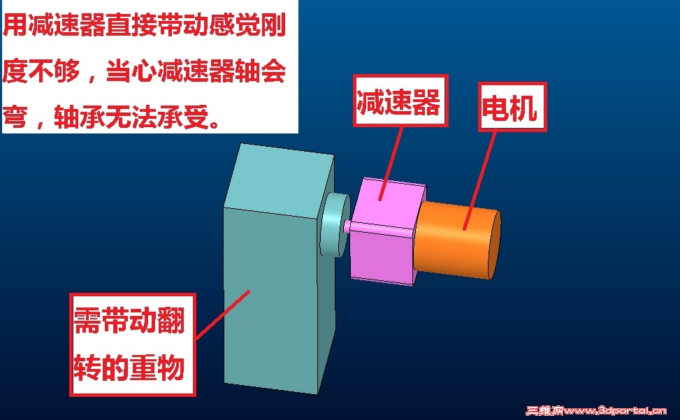

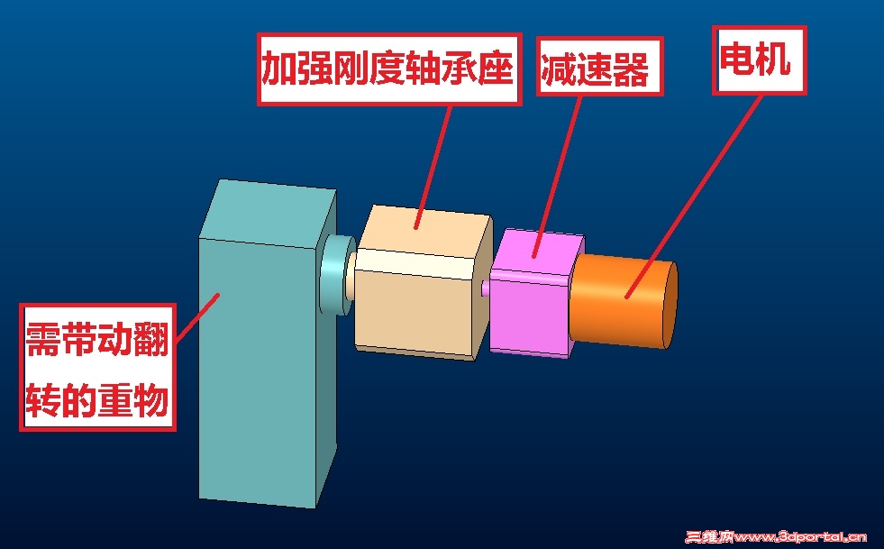

/ ]/ S" t! C% B* y( ?要设计一个机构,让它带动重物翻转,在选择减速机时感觉其输出轴刚度不够,由于体积限制,不能选择更大减速机。想在减速机输出轴前端加一个更粗的轴、轴承座,这样让减速机轴只承受扭力,不承受径向力。这样想法可行吗?(见图)大家有何建议?谢谢!* Z3 A$ T6 A1 E6 {2 y6 t

发表于 2017-3-8 14:49:30 | 显示全部楼层 来自: 中国江苏常州
轴受的扭矩和轴承座有关系吗?, w! R8 S; F" U9 E
轴上的最薄弱点受力情况和前后的轴的粗细有关系吗?
( h8 b; k2 ^* o: P3 ^# e减速机上的轴直径还是那么大
0 F) r) u8 I5 A6 B/ s4 f扭矩还是那么大8 O8 z' }- z5 i" o$ n
想想别的办法吧) u, K) e$ ~; @/ a  H% i
plc + 2 鼓励积极应答和参与的回帖。
发表于 2017-3-8 16:50:56 | 显示全部楼层 来自: 中国陕西西安
轴形成了一个悬臂梁,轴细了不能承受过大的弯矩。关健是图中没有画出支撑点在哪。

 楼主| 发表于 2017-3-8 21:39:00 | 显示全部楼层 来自: 中国福建福州
中国槐 发表于 2017-3-8 16:50
! |" a. d& w. i$ i& D% V- n- d0 ^轴形成了一个悬臂梁,轴细了不能承受过大的弯矩。关健是图中没有画出支撑点在哪。
) T0 N$ j' b4 c9 A9 Z+ O1 X9 @5 U第一张图没加轴承座,支撑点在减速器上。$ T) N* V7 [. B2 p5 y4 U: g& d  U
第二张图加了轴承座,支撑点在轴承座上。

第一张图没加轴承座,支撑点在减速器上。重物还未旋转,它的产生的重力已经对减速器的小轴产生径向力。# S/ X, Y9 W" N* ~; q; }
第二张图加了轴承座,支撑点在轴承座上。支撑点移到轴承座上,轴更粗、轴承更大,感觉上整机刚度会好些(径向力被分担),不过减速器的小轴所承受的扭力依然很大。

发表于 2017-3-29 13:28:15 | 显示全部楼层 来自: 中国黑龙江哈尔滨
让减速机只承受扭矩,通过联轴器与一轴相连、轴承受弯矩并且要双端支承,轴再与要翻转的重物相连。; X2 H# {) g0 t+ J2 {3 m" L
仅供参考。
asdolmlm + 2 感谢您解答了求助的问题。
