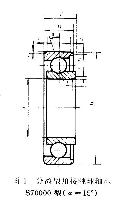

请问一下各位大侠,轴承S7205属于角接触球轴承,请问一下这里S是代表什么意思?接触角是多少?与国标7205AC、7205B、7205C 中的哪个型号有联系?, k. Z7 A& U% r' a% S+ B/ C

S代表可分离型角接触球轴承

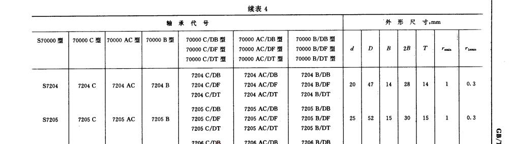

发表于 2017-4-14 10:21:06 | 显示全部楼层 来自: 中国山东潍坊
S代表锈钢,接触角25,和7205AC有联系0 V  j2 B4 t7 [  i6 i

发表于 2017-7-8 09:07:16 | 显示全部楼层 来自: 中国山东
s7205单独讲S是没有任何含义的,但是S7就有了,意思是分离型角接触球轴承,具体详见国标GB/T292

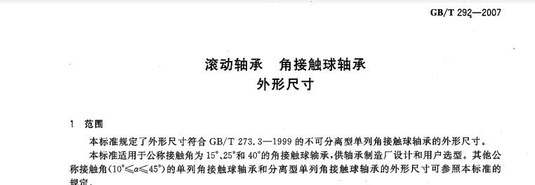

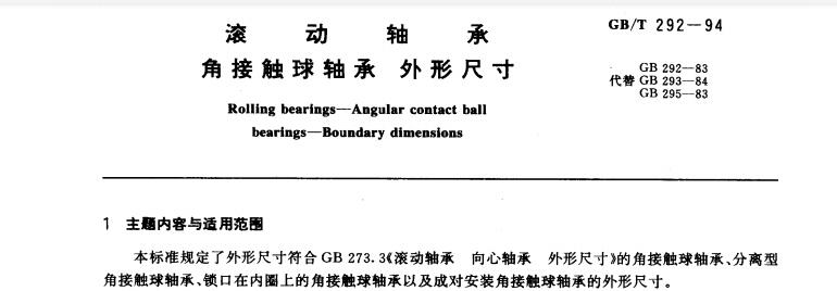

发表于 2021-1-28 14:57:01 | 显示全部楼层 来自: 中国江苏常州
这个是旧标准《GB-T    292-1994 滚动轴承 角接触球轴承 外形尺寸》中的规格。- S; w5 K7 ~/ t- n
plc + 5 感谢您解答了求助的问题。

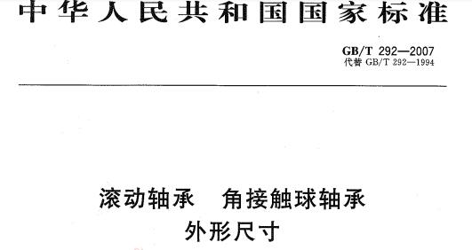

发表于 2021-1-28 14:58:33 | 显示全部楼层 来自: 中国江苏常州
现行标准《GB-T  292-2007      滚动轴承 角接触球轴承 外形尺寸》已经删除了这个型号。
