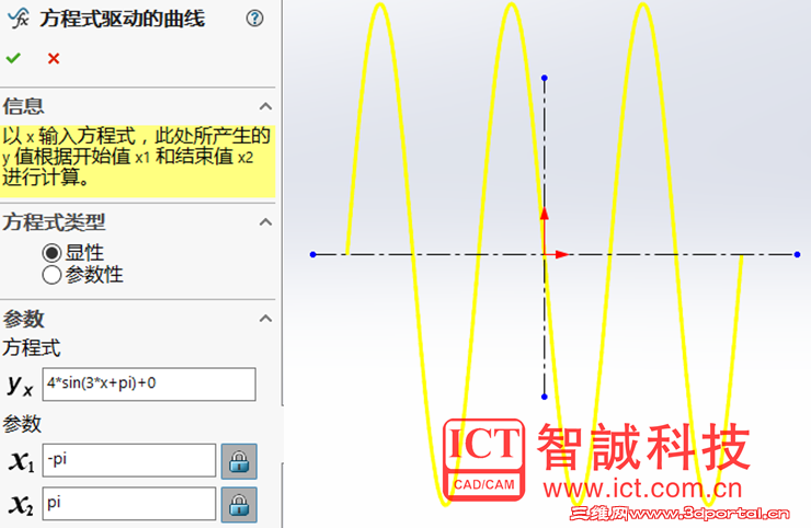

1、        正弦函数; i6 C+ f1 V0 C! Q2 r6 @
解析式:Yx=A×sin(ωx+ψ)+K
8 }* J5 H7 W9 v' j1 HK,ω,ψ都是常数,A是振幅,(ωx+ψ)是相位,K是pian4距。5 a# X) ?+ X1 h1 Z+ b6 E- W
方程式:Yx=4sin(3×x+pi)+ 0, X1=-pi,X2=pi6 G# b8 O3 _7 J$ n, i$ F6 J
   1.png 3 L6 m: {" l, B( j* ?! Y7 X
1 m; j/ b8 M2 |: ]! i

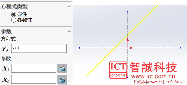

2、        一次函数
5 U! L# `8 s0 D8 X8 ]3 s0 c6 K" n5 L解析式:Y=k×x+b
4 k8 T6 ?2 x: Q一次函数是一条直线,k,b是常数,x区域是无穷大
0 |. p* j' ?$ i9 o8 R方程式:Y=x+11 R4 W2 R* |+ K5 K) l

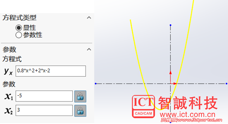

3、        二次函数
0 f) j. I. j! x7 S; n1 |解析式:Y=a×x×x+b×x+c
4 k2 ^8 L+ k, P) C; U其中a,b,c都是常数,X1=-5,X2=3& a8 u1 L2 F7 X, i: q* F
方程式:Y=0.8x×x+2×x-20 i' Z  \- R4 Q% @2 L) m
   3.png 1 S& s, Z; p  A. f- ~

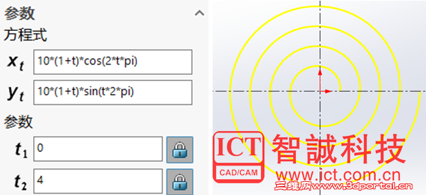

1、        阿基米德螺旋线" a- [) }6 v9 v# g- }
阿基米德螺旋线也 称为等速螺线,是一个点匀速离开一个固定点的同时又以固定的角速度绕该固定点转动而产生的轨迹。
3 t& `% B5 v, [, y2 v解析式:X=r×cos(t×2×pi)6 }' @: Z: S( b, B$ M$ Q" n( G
            Y=r×sin(t×2×pi)
  e: W* R# W! Z; V            R=v×(1+t)5 j( c+ V! J0 H" e- [* n+ x
通过消元整理,得到在SOLIDWORKS中函数式:8 w! Q& i4 a3 j$ F
            Xt=v*(1+t)*cos*(t*2*pi)
9 s3 Z* C( p# f) }7 b( _$ B+ T- d            Yt=v*(1+t)*sin*(t*2*pi), {# n* n" v4 L* |  O; Y: Q3 }/ p
        这里我们将起始角度设定为pi/2,v=10。2 @; g3 I( ~( P. I$ W5 t
        方程式:
- d- e6 |7 ^* v2 h4 b3 s! ^7 o# YXt=10*(1+t)*cos(2*t*pi)" d2 p9 @9 N8 k# }0 p' O" G' P
Yt=10*(1+t)*sin(t*2*pi)
& G& f5 ]6 K# d. H8 Z' O! f$ p对于区间T1=0,T2=4,如下图:
( G; w3 [6 ?& h& P. ?   4.png / I, ~+ f3 B) e2 {. Z

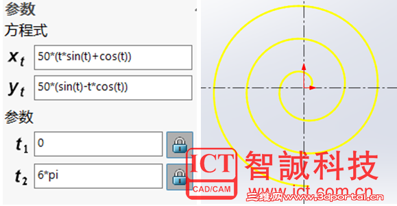

4 y, d: `; X+ F, n" a2 n2、        渐开线
/ B9 I% k( _& |$ k5 P将一个圆轴固定在一个平面上,轴上缠线,拉紧一个线头,让该线绕圆轴运动且始终与圆轴相切,那么线上一个定点在该平面上的轨迹就是渐开线。
3 q+ \: ]9 A" w0 R1 J) b3 [8 @渐开线函数式:* d1 ?3 k# {$ o  K( A
          X=r×cost+t×r×sint3 V  V. J" v. i2 t- I* C. v, L
          Y=r×sint-t×r×cost
7 ?5 \- a( q" E/ j5 p9 M          现在取角度区间为:0<t<2pi,r=50
0 ^, q, e9 g+ G  N8 Z( Z现在得到SOLIDWORKS中的方程式:
, T; b* X! X+ O3 L8 F- u          Xt=50×(t×sin(t)+cos(t))
2 Y7 q) T( [3 T% N; g          Yt=50×(sin(t)-t×cos(t))
8 r' G7 G4 [5 a% ~% t6 T3 c          T0=0,T1 =6×pi
# K3 P9 t7 H$ u* z; R   5.png 2 q" y( O* T1 M, l

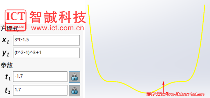

! \1 ^5 {2 s4 Y# k3、        一峰三驻点曲线4 a  `4 @5 O3 Q9 v, e
方程式:
8 `" D- p$ x9 g6 L5 \2 B5 e          X=3×t-1.5# c) T3 n) B9 R
          Y=(t^2-1)^3+1
3 J( {5 p- Y; K) f; F8 @/ E          取值区间:[-1.7,1.7]# h! k9 R/ \! {0 ~- A' z

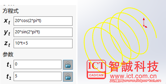

2 a) s4 ~! u5 v& T% H4、        螺旋线3 X, v: Q- W: w( \
对于螺旋线,在SOLIDWORKS曲线工具栏中提供了螺旋线/涡状线的功能,可以绘制变化多样的螺旋曲线,但是我们也可以使用方程式曲线工具来绘制最简单的一条螺旋线,螺旋半径和螺距为恒定值。( f4 U! c; }; O* y& Y3 Z9 S0 c' o
解析式:) q+ X- S9 _, N0 n6 I) B
          Xt=r×cos(2×pi×t)' M4 X1 ?* N6 Y$ E8 O1 V
          Yt=r×sin(2×pi×t)
/ C8 M( Y5 [2 h0 `% U- b) {          Zt=p×t+h$ X! f9 x9 J( N3 M! R
        其中r,p ,h,t分别代表螺旋半径、螺距、曲线起始点距离原点的高度、螺旋圈数可输入的竖直。分别给定参数:20;10;5;5
8 ]+ p, n* T  Y! X; B0 g5 r8 h在SOLIDWORKS中的方程式如下:
2 @  o8 m& ?1 q$ s+ }+ R' W0 U. f3 D          Xt=20×cos(2×pi×t)4 e0 _4 _+ S. U+ R2 t8 A& X8 E$ c
          Yt=20×sin(2×pi×t)8 L5 R1 d, |) l/ o% {% w; ?; E
          Zt=10×t+5
# d8 I" r# }# [  k. k限定区间T1=0,T2=5' c- G# H5 C# Y) H* i4 J
函数图形如下:- c7 k* q; p/ h/ u

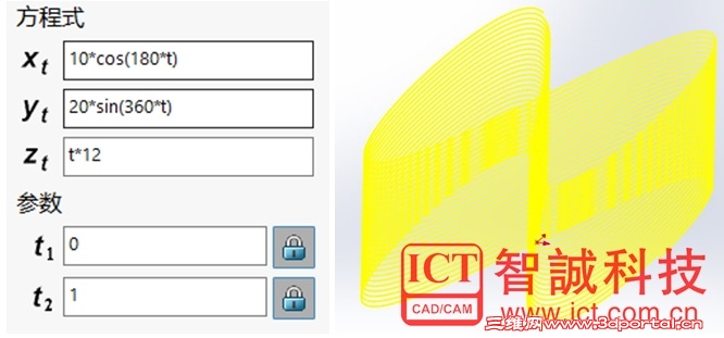

, w" O4 e0 T& S  ?- |( L5、        螺旋上升的椭圆线
: ~7 B" c9 X; _; g0 w8 q2 _3 q1 |* ~4 i6 d2 s
方程式:2 Y% b  @5 k6 L
10×cos(180×t)) B9 U' u: @5 Y& D3 j
20×sin(360×t)
/ l8 b2 a2 t" C2 D  F/ I5 [% i( u7 jT×12
7 x" a1 J9 u( J取值区间:[0, 1]

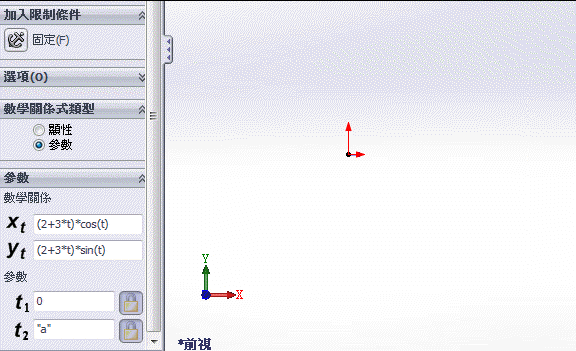

发表于 2017-3-4 16:24:51 | 显示全部楼层 来自: 中国浙江嘉兴
謝謝分享,
6 K6 _: M6 s4 g& a5 U建議學習要了解方程式的內容,才能應用自如.- L. @9 c% D/ j6 p- J
9 x. y8 v0 D9 E
如下是阿基米德螺旋线的例子
+ [4 O" X% w. @( M2 ?* p( F+ _6 ~! A  M
