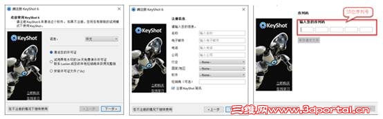

6 |$ M! j6 b0 R# j8 y  {" X       KeyShot中授权方法:
% r3 H) ]% N0 z       双击KeyShot图标,选择“激活您的许可证”,点击下一步,填写信息,再点击下一步,输入25位序列号,继续点击下一步,激活完成,如图1所示。
2 W" ^3 K/ {' A4 }

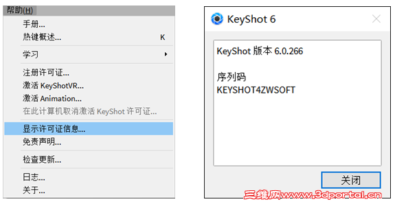

       而确定KeyShot是否取得使用权限,可以按照下面操作来:打开KeyShot,点击菜单栏中的帮助选项,选择“显示许可证信息”,在序列码一栏出现“KeyShot4zwsoft”,那么就表示KeyShot从中望3D中取得授权信息并获得使用权限,如图4所示。1 ~: U4 J1 J+ ^& \3 z4 ]; A. d
图4 确定取得KeyShot 授权

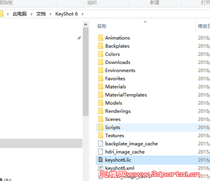

       此时需要找到图6所在文件夹,删除KeyShot6.lic文件,并重新调用KeyShot,就能够取得中望3D赋予的授权信息并取得使用权限。
; M6 Y* o7 N, V6 v
图6 删除KeyShot6.lic文件

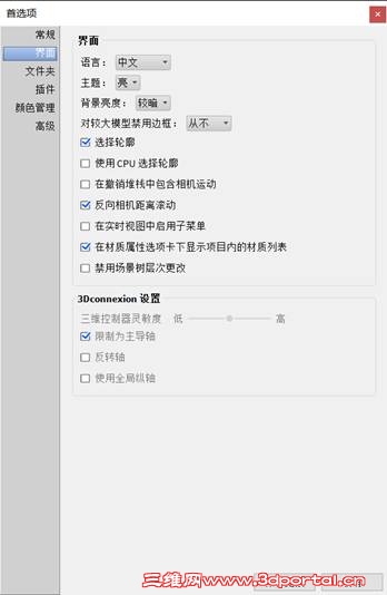

, J* H" d' J  `, t: ~" x       KeyShot支持中、英、日等十二种语言版本,那么如何设置KeyShot的语言呢?
1 a' W' G. l( s) i9 ?: L3 R- a       首先,双击打开KeyShot,选择菜单栏“编辑”中的“首选项”,再点击“界面”,进入“语言”,最后“选择语言”,点击“保存更改”,然后重新调用KeyShot,完成语言设置,如图7所示。
4 _9 A' j8 O3 X$ b) V
图7 首选项-语言设置
