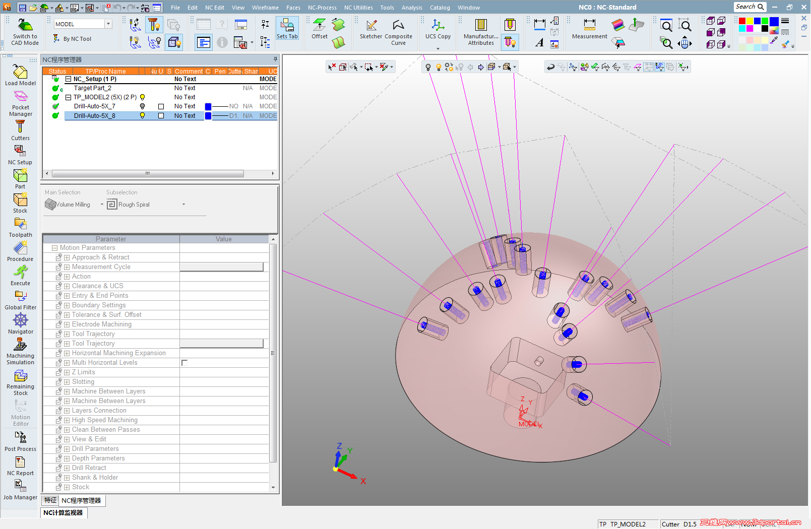

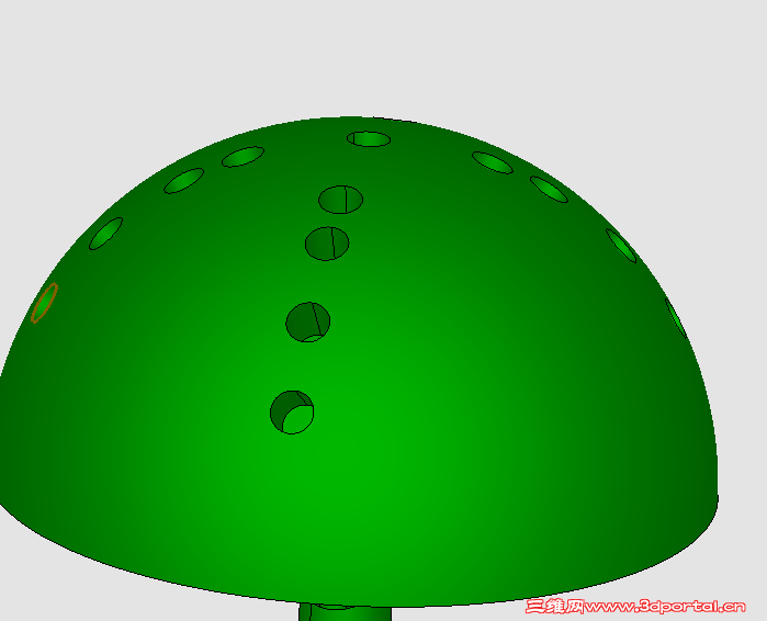

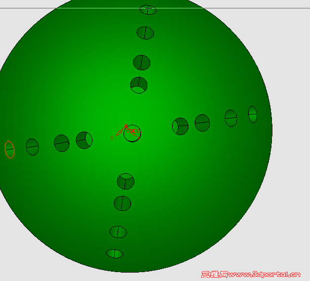

只加工圆弧上的小圆 ,哪位大师指点  指点   用五轴怎么加工。。。。* G$ F% b0 g3 J) ~) D

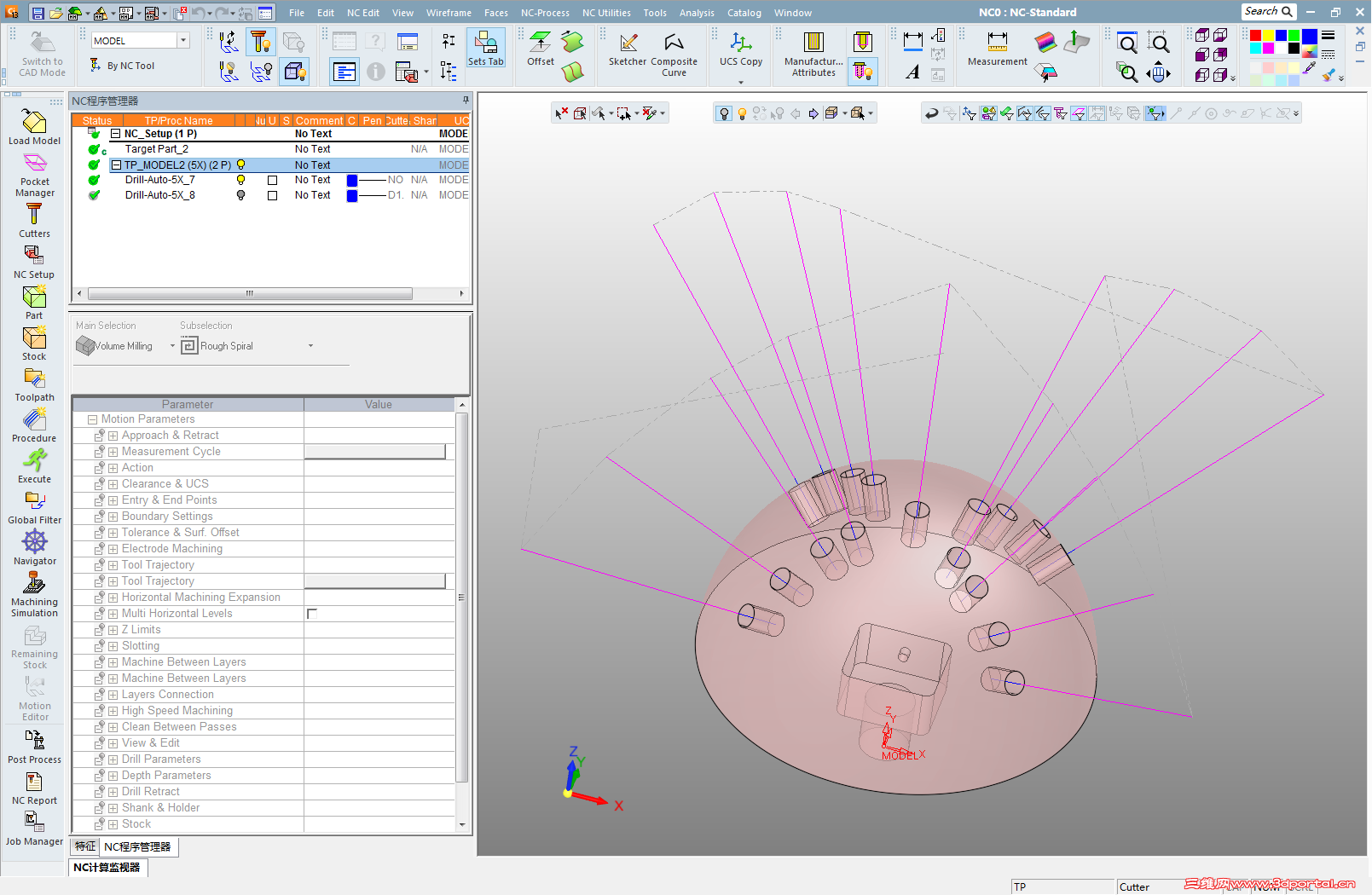

加工方式大体两种:1.钻-----对于精度要求不是很高的选择------时效高! |, h/ ~$ p, `; h6 g: K4 t7 u
& j5 P% e+ g5 K# A0 l, d/ Q8 U  x' @% I$ y3 i( p
QQ图片20170228110356.png ! d# Q- r3 ^/ b  z/ f' f1 v
/ U" X' C9 |0 r3 A0 f; c) M/ x, D
2.铣-----对于精度要求高的加工选择------时效低+ H8 e6 M4 h+ h3 \
& K1 T* u* f8 P  v( u
QQ图片20170228110434.png 7 @) p, R, Y0 n6 F3 j' m
( j% t; `5 \* U& C3 K0 g
" j1 i) x, Y) E9 D8 D QQ图片20170228110538.png " m( X5 i. S9 A4 `' S. ]* x+ e

发表于 2017-3-7 08:18:47 | 显示全部楼层 来自: 中国河北秦皇岛
没有5轴后处理,所以做不出来这个程序!人家变得程序因机床结构的不同,也不见得适合你,不过你可以看看机床的变成手册,非常典型的3+2加工,手工编程也是很容易的!

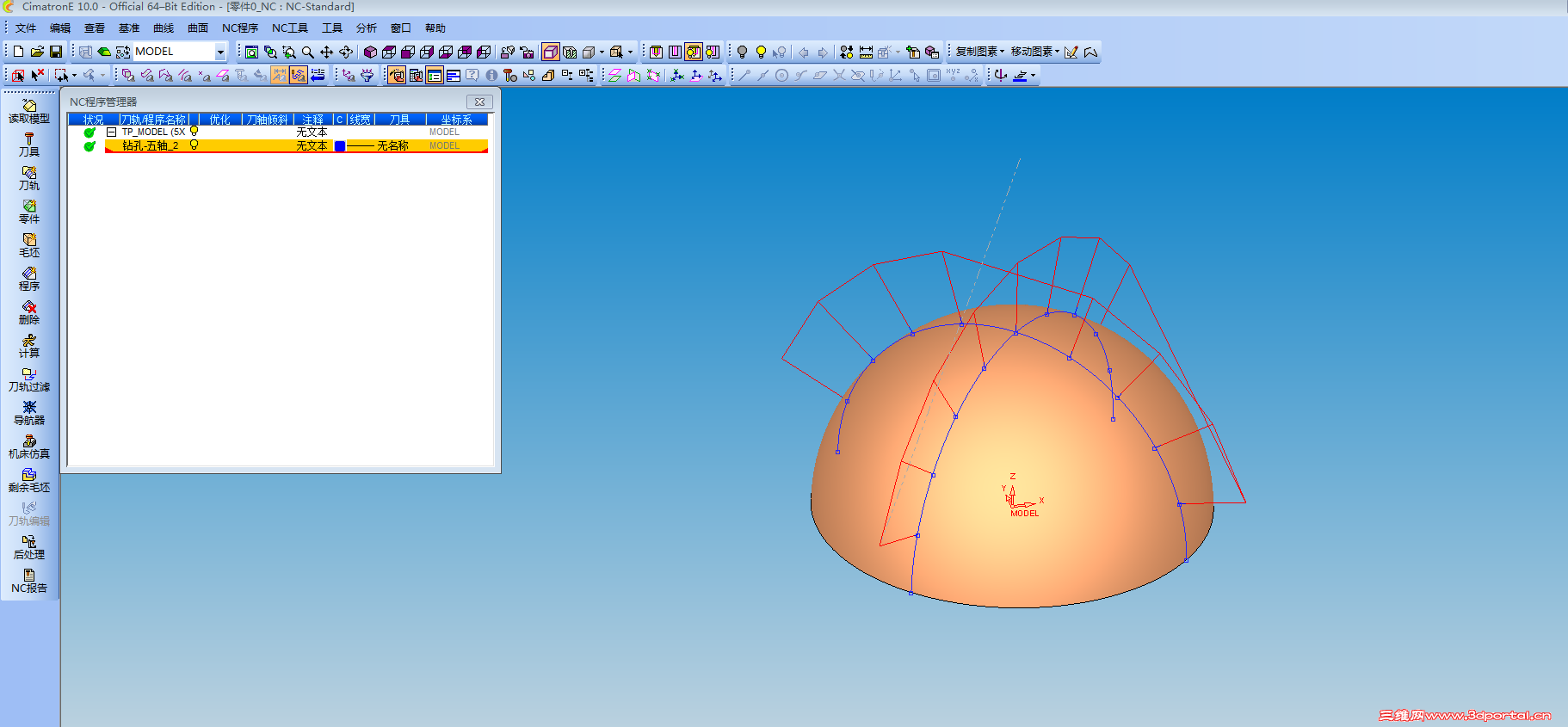

请问北京精雕五轴机能用CE出的刀路吗?有后处理器吗?

jd的软件五轴模块跟cimatron e是同一个公司的买了机器应该jd的五轴后处理也会给你们的,会了cimatron应该jd不难了
