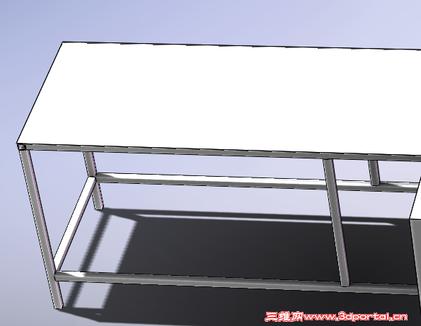

/ ~' g+ \. L. I/ O' \         我的软件打开就是这个样子,我也用inventor,那个软件就不这样,轮廓很清晰。是不是我哪里设置不对?4 {) f1 R6 q+ b; L3 f/ A

自己调啊,在系统选项里。

调了,效果要好些,但还是有。

SW确实会有这种现象,这几年的显示优化还是存在这个问题。3 Y5 ^  I* _9 i0 x, d5 z5 [* T$ v
3 U( }2 K6 y+ P) \# v1 K" J+ E使用一块好点的专业显卡,把设置里调成全屏反走样,最好是4K显示器。% F$ }4 }$ c" ?2 G
这样可以显示得很好。
发表于 2017-2-28 10:01:40 | 显示全部楼层 来自: 中国浙江嘉兴
忘记说明了,全屏反走样设置时,要关闭所有已打开的SW文件
