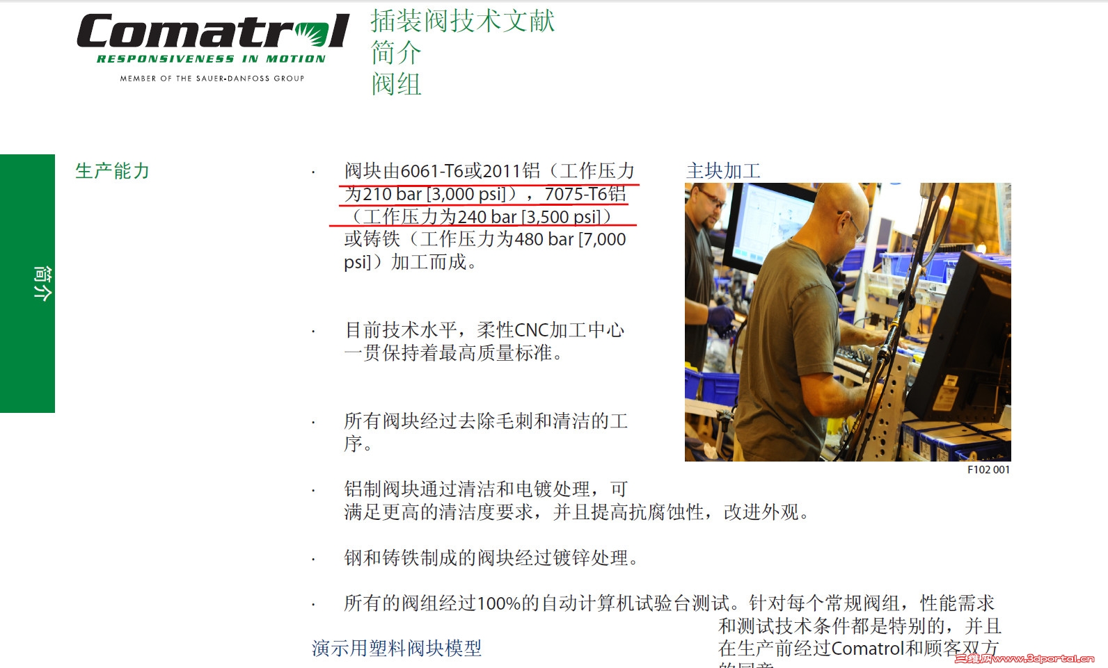

发表于 2017-7-4 08:58:46 | 显示全部楼层 来自: 中国上海
一般碳钢的阀块目前行情价格在30~45一公斤,铝一般很少做大的阀块,都是一些小的阀块,额定压力也可以做到350公斤。这么大的铝阀块还真的没有用过。
点评
请参考附件图片  详情 回复 发表于 2017-7-4 14:18
发表于 2017-7-4 14:18:32 | 显示全部楼层 来自: 中国浙江杭州
xiaochong2000 发表于 2017-7-4 08:58* n7 U: \5 F4 x4 E( m& ]; j9 ?
一般碳钢的阀块目前行情价格在30~45一公斤,铝一般很少做大的阀块,都是一些小的阀块,额定压力也可以做到3 ...
, x* ]& U% u; b' {
请参考附件图片
asdolmlm + 2 感谢您解答了求助的问题。
