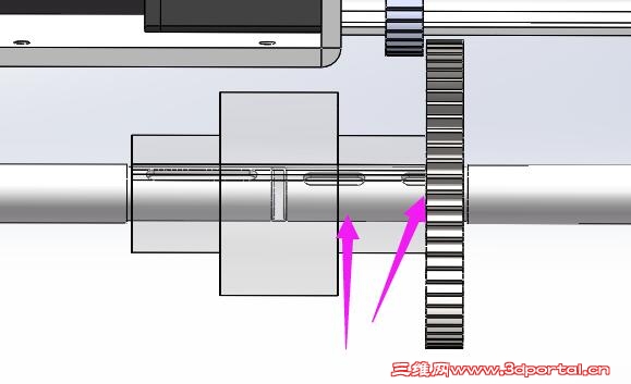

如图所示:原来联轴器和齿轮各用一根键条。 现在把联轴器和齿轮放在一起(中间不用隔套)。 用一根键。这样的方案可以吗? 强度可以忽略。

发表于 2017-2-15 13:43:01 | 显示全部楼层 来自: 中国江苏常州
如果是强度可以忽略1 I4 ^, g9 s; g
如果两者的孔一样大
! C7 m! X( j9 B  C- y" s4 F% v那可以的啊!1 W4 W9 J4 i0 Y. l" ~# E

发表于 2017-2-15 14:04:43 | 显示全部楼层 来自: 中国湖南岳阳
可以。减少加工成本,方便制造。

发表于 2017-2-15 14:25:05 | 显示全部楼层 来自: 中国河北张家口
要是键滚了,更换键怎么办

发表于 2017-2-15 20:41:54 | 显示全部楼层 来自: 中国浙江嘉兴
这是一个合理的结构吗?齿轮一般都用轴承支撑,没见过直接联接联轴器的。
发表于 2017-2-16 10:23:01 | 显示全部楼层 来自: 中国江苏常州
用轴承支撑的齿轮只传递运动- Q3 m# h4 ^9 c/ _5 L
或则说是方向2 c! {/ W" u+ K. |
要传递扭矩就需要键或是花键连接在轴上( {6 V7 C0 S/ W- i0 |( C4 t
轴两头用轴承支撑。! C# P1 P+ t" B7 R* q0 o: Y* @
发表于 2017-2-16 14:56:13 | 显示全部楼层 来自: 中国江苏南通
可以将联轴器和齿轮合为一体,铸造之后在精加工
