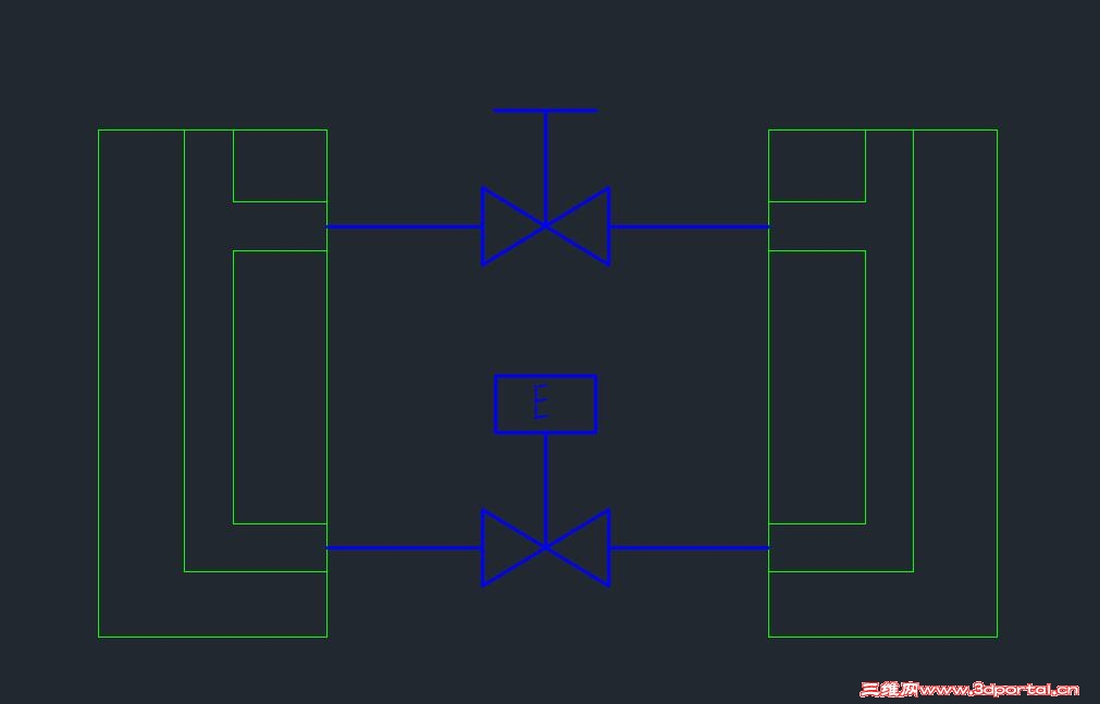

发表于 2017-2-15 09:55:46 | 显示全部楼层 |阅读模式 来自: 中国广东广州
管路新手,不懂工艺,没师傅带,来论坛求教!4 p$ T8 k2 N& z- A
QQ截图20170215095403.jpg ! l1 e- M/ W8 F& @& _5 W  C

发表于 2017-2-15 13:46:29 | 显示全部楼层 来自: 中国江苏常州
你看看你的那个线路
0 @+ b( u) H  G有几根线就设计个( b8 e  J" {# R+ a
几通--三通,四通,五通
! G( {# U6 f! H5 `/ J9 [3 B/ v如果再需要接出什么的压力表,或是检测孔什么的那再加一路8 K+ S9 n3 Q# W% S
) v2 u" _5 G/ t6 L% y
zls888 + 2 鼓励有意义的求助或讨论的主题。
 楼主| 发表于 2017-2-15 14:00:57 | 显示全部楼层 来自: 中国广东广州
千军一将 发表于 2017-2-15 13:46
6 O: p9 ]5 s# ?. o) r9 g你看看你的那个线路: U; E" H4 w; w  h- s' c
有几根线就设计个) s  d% ~: k" O$ f  r
几通--三通,四通,五通
$ q) y: U. ^# `7 q0 P8 m" k, {' u
这个我知道。但是硬管连接,如果加工有误差,长度不一致,怎么保证仍然能安装?
发表于 2017-2-15 14:09:07 | 显示全部楼层 来自: 中国江苏常州
我们的基本是软管连接! s8 O  y5 q- Z# D
有用硬管的
5 i7 G* b0 d* f基本是可以手工弯曲的
7 m) _: ~0 k9 A- u* ?$ ~5 o% d20mm内可以调节
5 t- Q5 D, V- S1 ~, `3 `) ~大了就麻烦了
9 K/ E2 I; E& U也可以在有过壁接头的地方转换8 w* F6 e8 J- A5 E8 |& F
一头是硬管,一头是软管。
1 p  ]  L/ R" I( Y5 b  ^5 s) E你灵活使用
' j' b5 Y" O% H- b) o
zls888 + 2 感谢您解答了求助的问题。
发表于 2017-2-17 12:42:32 | 显示全部楼层 来自: 中国浙江杭州
硬管做起来美观,软管也可以实现;" Z" l& F, z* z
楼主的意思不会是二路用一路如何实现吧???
 楼主| 发表于 2017-2-20 16:29:52 | 显示全部楼层 来自: 中国广东广州
千军一将 发表于 2017-2-15 14:09
# n3 [5 m  g1 x1 z) o/ |我们的基本是软管连接
- d' ]. _8 @" c; |) z9 g% W+ P有用硬管的
! A7 P+ S7 E- t, J' O0 k6 ^9 G基本是可以手工弯曲的
9 x4 b- `2 f  D1 W
一个是结构紧凑的要求,一个是低温液体介质的要求。本来想到设计集成块的思路,但是画了草图出来也觉得不妥,保证了密封就无法保证端面距离

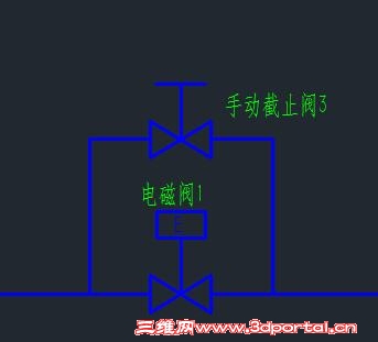

 楼主| 发表于 2017-2-20 16:34:13 | 显示全部楼层 来自: 中国广东广州
fireonwood 发表于 2017-2-20 16:294 X7 I1 g% o! s5 t7 g" h7 Z; d, ?* o
一个是结构紧凑的要求,一个是低温液体介质的要求。本来想到设计集成块的思路,但是画了草图出来也觉得不 ...
# A* g- l/ A3 O- ]4 w- b4 S
类似这样: T( {3 B% Y; m+ a0 `( T
发表于 2017-2-23 16:32:02 | 显示全部楼层 来自: 中国江苏无锡
如果手动阀需要连接到操作部位的话,做一块阀板就可以了,并联做在阀板内
