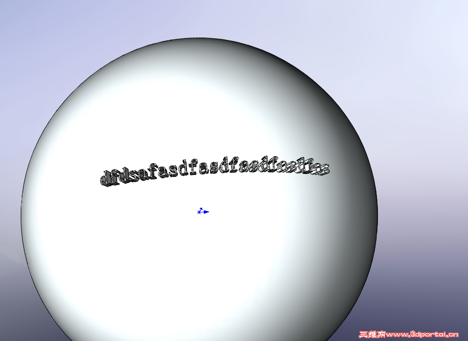

在实体球面上写文字,使用投影曲线吗?
发表于 2017-2-11 09:41:26 | 显示全部楼层 来自: 中国河南许昌
包覆命令不行吗?
发表于 2017-2-11 09:54:22 | 显示全部楼层 来自: 中国河南许昌
等距曲面,拉伸
发表于 2017-2-11 10:12:00 | 显示全部楼层 来自: 中国河南许昌
用包覆,不选面,选样条曲线

发表于 2017-2-24 13:35:46 | 显示全部楼层 来自: 中国广东佛山
本帖最后由 ydhuie 于 2017-2-24 13:42 编辑 ; C- F" @1 o* D- P& d/ v/ i' f+ c6 N
4 ^8 j( i" b5 x* C6 z包覆, 球 草图只能用样条线来做
阿帕奇 + 3
发表于 2017-2-24 13:43:13 | 显示全部楼层 来自: 中国广东佛山
球,包覆,草图用样条来做

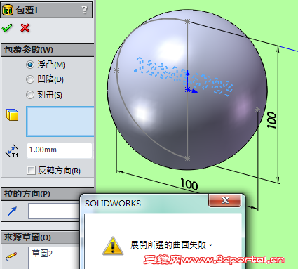

发表于 2017-3-8 15:25:51 | 显示全部楼层 来自: 中国浙江杭州
長短軸相等的橢圓來畫圓即可。
发表于 2017-3-9 11:04:19 | 显示全部楼层 来自: 中国浙江嘉兴
287636713 发表于 2017-3-8 15:25  g) ]+ s- t+ ]& j4 v: X% b' ?1 F3 i. C
長短軸相等的橢圓來畫圓即可。
! t0 p$ {8 R8 ]% P! P! M7 w
SW2015長短軸相等的橢圓來畫圓還是無法包覆的!, V1 r9 i9 N5 J$ m% |

发表于 2017-3-27 06:45:16 | 显示全部楼层 来自: 中国广东
, S' ?1 o! i: Z# o  p( I, E4 p, \
ryouss 发表于 2017-2-24 14:08
4 ?0 T1 O2 k4 s6 ^. x/ _方程式畫出圓弧
* l6 E5 ^  f1 K$ y$ w& w梁大师的方程式好用,多谢分享。1 h9 K. z) I: T, _8 y  K
5 o2 O; O3 T3 S) o% g. E+ @4 y) w$ P# A' p& ~! ]0 K
用梁大师的方法还可用3D草图画圆球,的确很好用。5 ]% b3 J$ n) ^8 x
* Z7 Q. z1 z/ |7 Y4 ~: n7 l$ P
