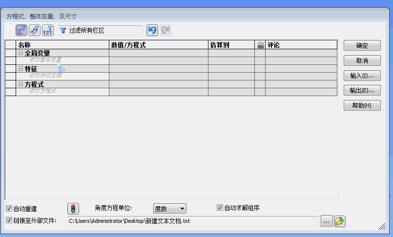

大鹿您好,谢谢分享。将变量名"厚度"改成字母或其它汉字后,正确添加了全局变量,唯"厚度"不能正常添加。1 b+ A" x; I; D
3 _* |2 m* @# k; X# S# I2013版本手工试了一下,"厚度"也是不能正常添加。如下图:
! {7 {9 x4 A8 W" s! a  Z  d4 Q9 [, [% u4 {0 L7 M, V  ^
4 g* Z* K4 x, m8 m  z& [; q
发表于 2017-2-11 11:06:46 | 显示全部楼层 来自: 中国河南郑州
厚度这个变量好像被系统占用了,在好多版本里面都不可以手工添加全局变量
