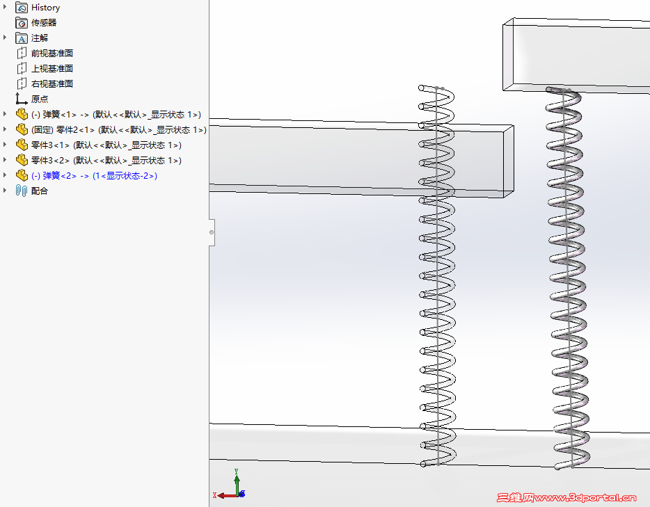

QQ截图20170208191809.png QQ截图20170208192025.png 两种配置的弹簧,为什么不能在同一装配体内实行不同的伸缩,这图片是我给你们的示意一下。我工作的一个装配体,要用到一种弹簧,要40根弹簧,难道一定要画40根弹簧,才能在同一装配体内实行不同伸缩的动作嘛。第二个问题能不能给弹簧施加力?两个问题麻烦大神能不能回答一下。! |- \8 T1 j( y2 Z" S- A! u

已经加了配置,因为我这个能随装配体伸缩的,所以现在是一个伸长变的所有的弹簧都伸长了,不知道怎么搞才能一个弹簧伸长其它的不伸长,

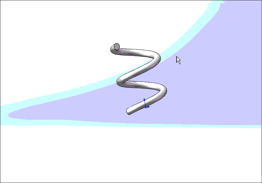

弹簧的画法出错,在装配图里画一条直线表示连接弹簧两端(必须要关联画法)
7 _  Z3 V8 s% U3 N- V! L转到弹簧,使用扫描,沿刚才画的路径扭转。

这个弹簧能随装配体的运动伸缩,我的意思是在同一装配体内,能同时实行弹簧的两种伸缩状态

  @  D$ e% i5 o0 y; h会动的弹簧我也会画。就是要把这种弹簧放到装配体内,形成不同的伸缩,现在就是这种弹簧放到装配体内,还是一起动,达不到我要的。一个在动,其它 的不动

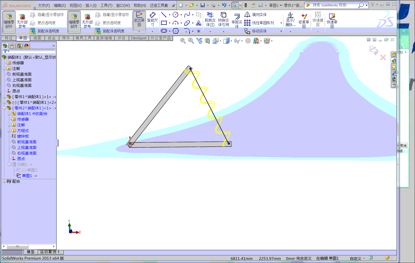

我这样画,需要更新的。移动一次,点重建模型()一次.还有一个办法是添加动画里的弹簧
1 V8 Q( h- j, x7 x9 Z* C
9 n( V% c3 x3 c! C1 _' k: O
发表于 2017-2-11 13:39:30 | 显示全部楼层 来自: 中国安徽蚌埠
大文件传不上,8 A/ d( A4 Y  X; C# u
发表于 2017-2-11 14:11:21 | 显示全部楼层 来自: 中国安徽蚌埠
运动分析中的弹簧9 H3 T; H# |! [* Y$ U. ?3 h

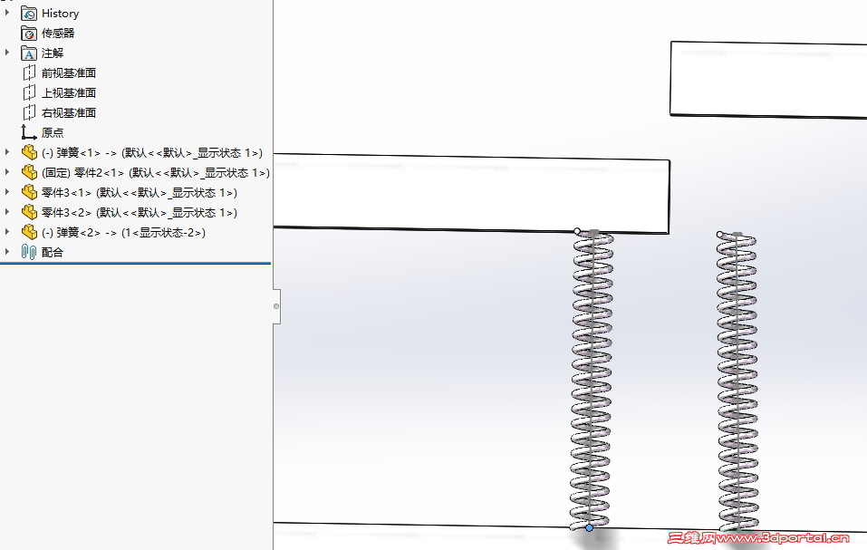

1.如果关联就多做弹簧/ J- c; Q6 U: C% |
2.取消关联使用配置

你是想要用一个弹簧来实现40多个弹簧的效果,但是不一定是一样的长度,我也想知道,留下脚印看看各位是怎么解决的.
